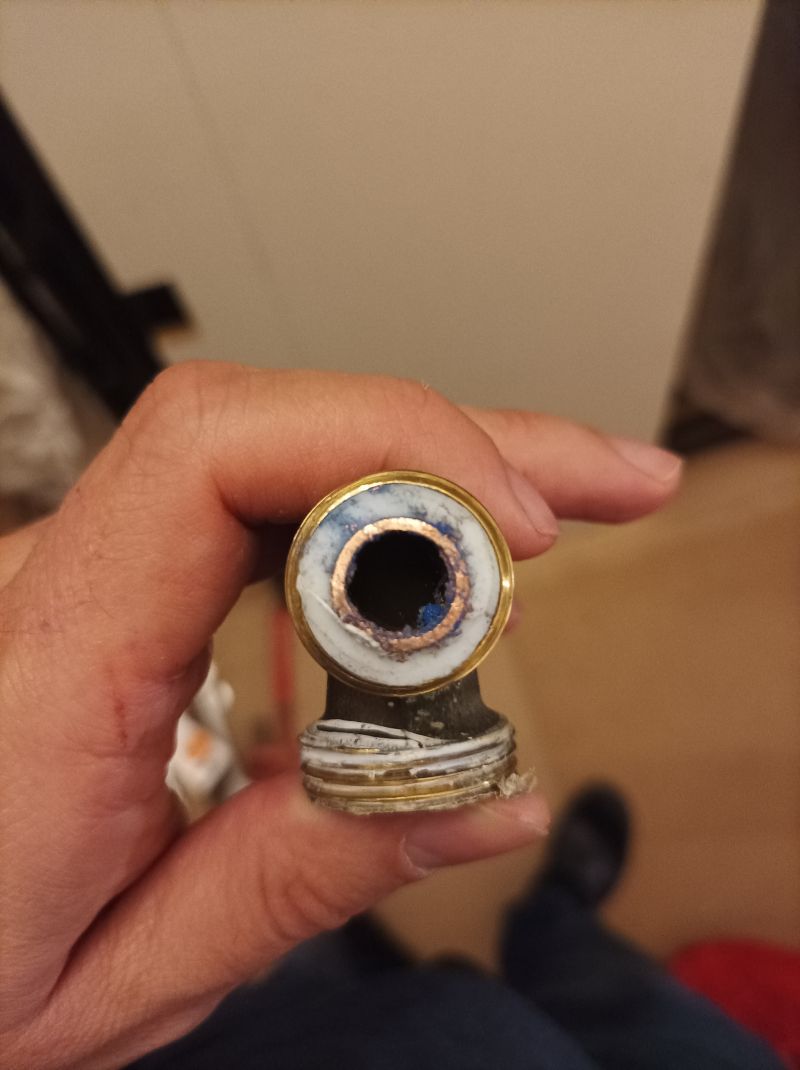

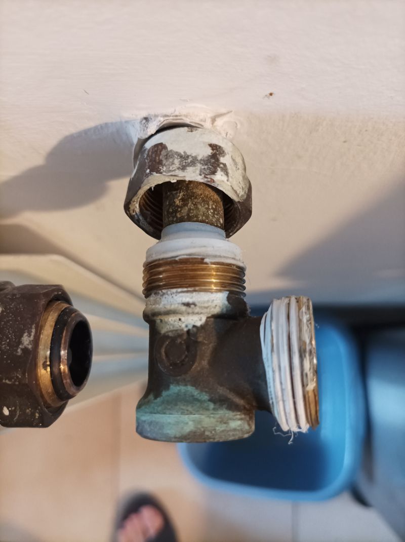

J'aimerais remplacer les corps de mes radiateurs par des corps thermostatiques. Le problème c'est que le corps est directement serti sur le cuivre (il me semble) avec une olive en plastique? Je ne suis pas sûr comment. J'ai installé le corps thermostatique sur un de mes radiateurs, mais je n'ai pas réussi à enlever l'ancien corps, et j'ai était obligé de scier le cuivre à ras. J'aimerais éviter ça pour les autres, surtout pour celui de la salle de bain, qui n'a pas assez de cuivre qui dépasse. En plus le raccord est un raccord femelle pour corps male, ce qui n'a plus l'air de se faire (je trouve surtout des corps thermostatique femelle)
Voici deux photos pour que vous puissiez mieux comprendre.
J'aimerais donc pouvoir enlever les anciens corps sans scier le cuivre.
Merci beaucoup!

Il faut insister, c'est parfois difficile mais il faut parvenir à le tourner et tirer en même temps,
Pour mettre le nouveau raccord , vu qu'il est femelle, tu mets un mamelon 15/21 avec un raccord grip « américain «  même si on les aimes pas trop en ce moment Laugh

Il n'y a que ça comme solution ?
Parce que j'avais tirer dessus, et j'avais peur d'abimer/arracher le cuivre dans le mur et/ou le platre du mur.
C'est une installation qui a 35 ans, donc le plastique est bien/bien sec.
Et est-ce que vous savez ce que c'est du coup? Une olive en plastique?
Est-ce qu'en le chauffant je peux le ramollir ?
Pour le chauffage où j'ai scier, j'ai utilisé un raccord rapide, ça marche bien.

Il existe des tas de raccords qui vont bien, oui il faut chauffer et ça va venir en le tournant dans tous les sens mais pas comme une brute, le cuivre c'est costaud mais ça peut s'abîmer,
Ont voit pas bien comme ça, ont dirait qu’il y’a du Téflon,
