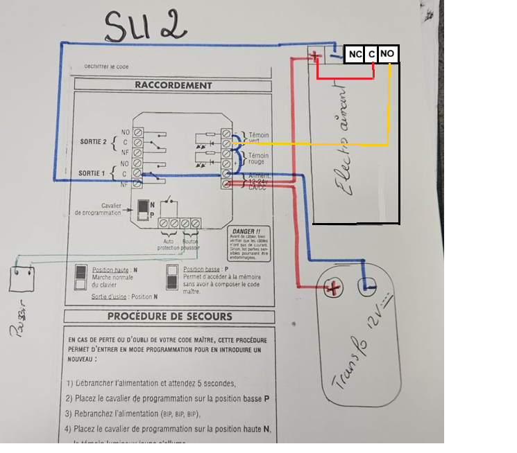

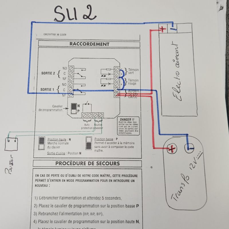

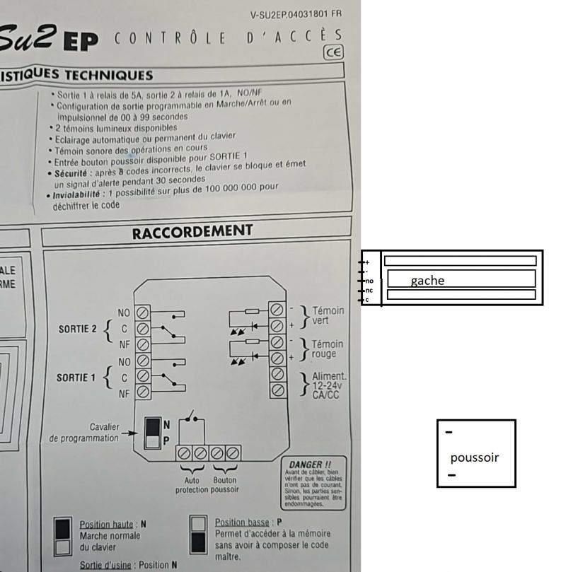

Je n'arrive pas a connecter mon clavier SU2 sur gâche électro aimant et poussoir.
Quelqu'un peut m'aider svp.
Voici le plan merci.

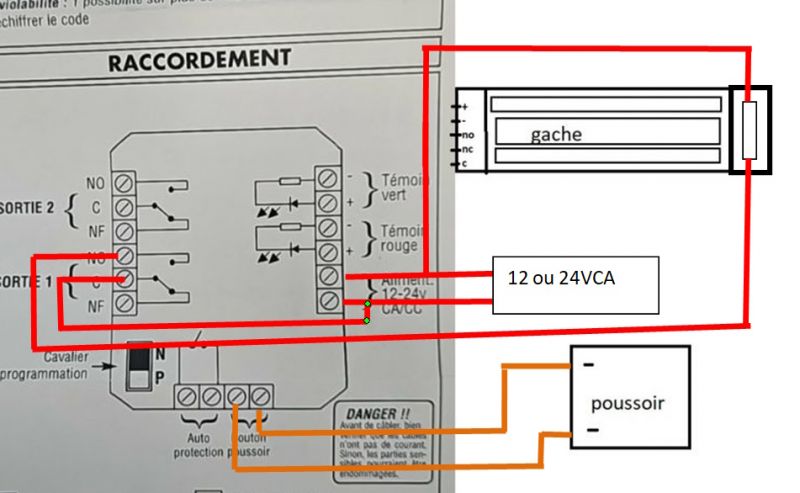

Tu le sors d'où ce repérage de gâche électrique !
Pourquoi une alimentation en continue ? ; pourquoi un contact ?
Il te faut raccorder ton poussoir sur les bornes de ton clavier repérées à cet effet. Ainsi ce poussoir commande la sortie 1 de ton clavier, comme l'action de ton clavier après validation code. Donc tu pilotes ta gâche, soit du clavier, soit du bouton poussoir.
C'est bien pratique un bouton poussoir de l'intérieur, mais il ne faut pas qu'il soit accessible et visible depuis l'extérieur !
Ensuite tu alimentes ton clavier en 12 ou 24VCA et tu raccordes la sortie 1 à la bobine de ta gâche comme repéré.

Ok super merci sauf que la gâche a 4 connecteur le + le - le NO le C et NC je connecte ou les 2 fil rouge ? merci d'avanceBiggrin

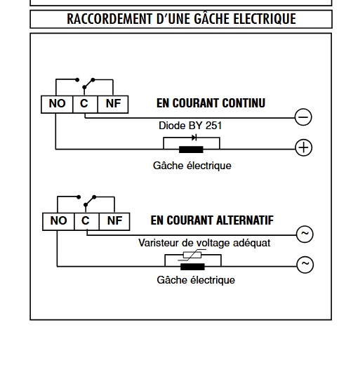

Une gâche c'est une bobine. En principe on l'alimente en alternatif.
On peut maintenant les alimenter en tension continue, mais je comprends pas trop qu'il y ait que la possibilité de l'alimenter en tension continue
Voici la gache merci

Ok, il s'agit d'une ventouse électromagnétique...
Une gâche électrique n'a pas le même fonctionnement qu'une ventouse.
Une gâche condamne mécaniquement le penne de sa serrure via un ressort.
c'est lorsque tu donnes une impulsion électrique que tu alimentes la bobine de la gâche. Le noyau se déplace en comprimant le ressort, entraînant le penne de la serrure : la porte peut s'ouvrir.
à l'inverse, une ventouse est toujours alimentée et elle fonctionne à rupture de courant. Alimentée, elle assure un verrouillage puissant et sécurisé par attraction magnétique (aimantation) sur une contre-plaque.
L'action pour ouverture consiste à couper l'alimentation de l'électro-aimant.
Je pense que l'alimentation en courant continu de cette ventouse nécessite une certaine puissance, ce qui n'est pas forcément le cas du 12 ou 24VCC que peut fournir ton équipement (à vérifier).
Le contact sec (C-NO-NC) sert à retransmettre l'état de la ventouse. Par exemple tu pourrais rapatrier l'état de la ventouse, donc l'état de ta porte, à ton domicile
Mais au fait, c'est pour quelle utilisation ? : je voyais au départ la commande d'une gâche de portillon !!!
Ne pas tenir compte de mon schéma de raccordement ci-dessus qui est adapté à une gâche à commande impulsionnelle et non à une ventouse.
Ok merci le système sert a ouvrir une porte acces bâtiments.
Par contre je sais toujours pas connecter les 2 fil rouge ? C ? no ? NC ? l'electro aiment doit elle est toujours connecter a l'alimentation général (qui lui protège d'un sabotage de clavier ? et il y'aura que le clavier qui coupe le circuit de l'aimant pour entrée ? merci encore de tes lumière sur le sujet

Ok merci pour vous lumières jai installer l'électro aimant

Super, ça fonctionne alors...
tu as quel type de transfo ? ; 220/12VCC ?
et il fait quelle puissance ?
Moyennant un fil supplémentaire (fil orange sur schéma) vous pouvez faire un report de l'état "verrouillé" de la ventouse sur le voyant témoin vert (ou rouge) du clavier.
