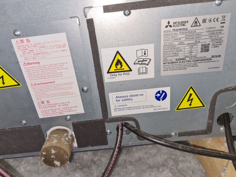

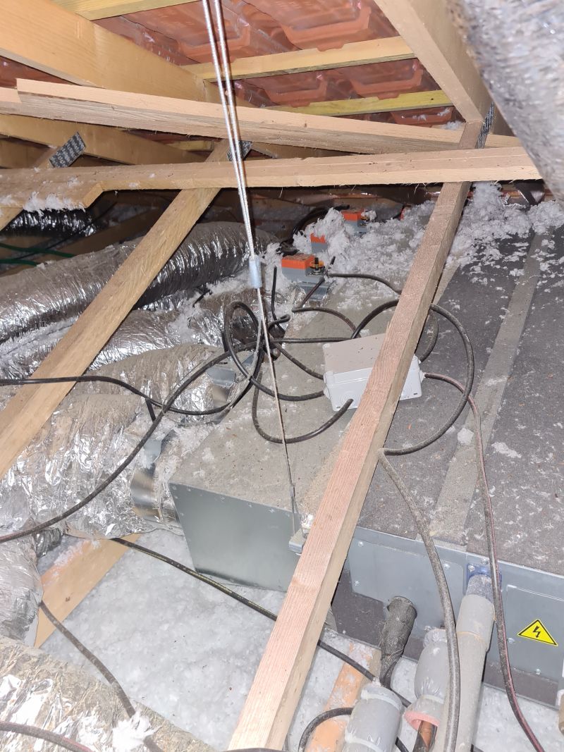

Je possède actuellement un système de chauffage/clim gainable. Le système est un Mitsubishi PEAD-M100JA maître/esclave.
Il y a deux grilles dans le salon et j'ai 4 chambres. Le plenum actuel est un 6 sorties.
J'aimerai gagner en confort et passer le système en airzone. J'ai la possibilité d'acheter un Kit Airzone plenum 6 sorties d'occasion testé et démonté par un pro.
Référence: PPC25MELBS01L6 avec 4 Thermostats Airzone radio et 1 Thermostat Airzone Blue Screen filaire + une Carte Wi-Fi le tout pour 1000€.
Je souhaite passer sur un airzone pour pouvoir régler chaque pièce indépendamment. Car là actuellement, si le salon atteint la consigne des 20 degrés en hiver par exemple, la PAC se coupe et forcément les chambres ne sont pas chauffées et elle descendent rapidement à 18 voire 17 ! C'est fort désagréable. En été je suis obligé de descendre le salon très bas pour que ça continue à souffler dans les chambres. Quand je me réveille le matin, les chambres sont à 25 par exemple mais le salon lui est à 19 et à Soufflé à fond toute la nuit.
Sachant que je suis en télétravail là journée, je me dit qu'il serait intéressant de ne chauffer que le bureau et de laisser le soleil chauffer le salon au lieu de chauffer toutes les pièces.
Après quelques recherche je suis quasiment certain que je peux remplacer mon système actuel par ce kit airzone mais je voulais avoir votre avis pour savoir ce que vous en pensez.
J'hésite encore car je vois de tout sur sa fiabilité et la simplicité des réglages. Je cherche donc des retours de personnes ayant le même matériel que moi.
J'ai quelques connaissances mais je ne suis pas expert. L'installation est-elle aisé ou fait t'il obligatoirement faire venir un professionnel pour faire des réglages spécifiques ?
En photo mon système actuel

1380 / 1680 / 1920 m3/h. Ce sont les débits de soufflage qui correspondent aux 3 vitesses de votre unité intérieure.
Un débit confortable c'est aux alentours de 5 volumes/h pour le volume concerné. Par exemple:
1380 (débit minimum horaire soufflé )/2,8 (hauteur sous plafond) / 5 (nombre de volume/heure) => OK pour 100 m² de surface, ce qui est le cas chez vous quand la plupart des pièces sont ouvertes dont le salon
Si cela dépasse trop cette valeur de débit il y a de grandes chances de ressentir des courants d'air, voire entendre des bruits de soufflage, et attention à ce que le débit puisse bien rejoindre la grille de reprise, généralement sous les portes suffisamment détalonnées. En tout cas n'espérez pas chauffer une ou deux pièces pour 30 m² et que cela soit confortable, car il y aurait plus de 10 vol/h soufflés.
Donc faites le calcul de combien sera le débit soufflé dans les autres pièces si vous fermez totalement les bouches de votre salon. Le fait que votre salon reste au moins en partie ouvert participe au confort de l'ensemble du système.

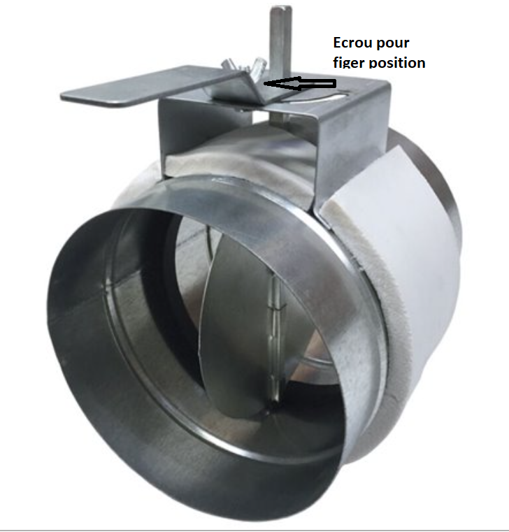

Les tiges noires qui sortent des deux premières bouches qu'on voit ce ne sont pas des registres manuels?
Un registre manuel c'est totalement ouvert ou totalement fermé avec un quart de tour (90°). Donc si c'est le cas en admettant que 0° c'est totalement ouvert et 90° totalement fermé, faites par exemple une rotation de 10-15° sur les deux registres et figez la position pour être sûr que le réglage ne bouge pas (en général avec un écrou ou une vis) pour réduire légèrement le débit sur ces bouches et observez le fonctionnement, si ce n'est pas suffisant, mettez 20°. Vous devriez obtenir un résultat plus satisfaisant.
Attention à toujours laisser un minimum d'ouverture (je dirais ne pas dépasser 30-35° mais c'est au doigt mouillé) sinon c'est votre unité intérieure qui peut être en surpression, mais en y allant pas-à-pas cela devrait le faire, même sans travaux.
