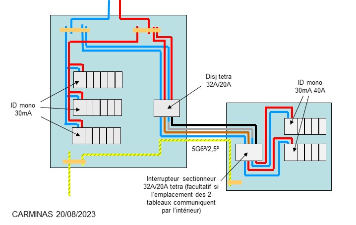

Est-il autorisé d'utiliser un seul câble 5g 6mm2 pour alimenter un tableau secondaire et un circuit de 2 sèches serviettes (classe 2 sans terre) ?
Si oui, puis-je simplement connecter le fils 6mm2 avec les 2,5 allant aux radiateurs ?
Pour le contexte, j'ai fait l'erreur de raccorder trop de radiateurs sur mon tableau secondaire pour un total de 7500w, alors qu'il est protégé par un 32A dans le tableau principal. Du coup je voudrais le décharger en faisant passer une partie de la puissance dans les fils inutilisés.

Merci pour ta reponse.
Dans mon idée, les deux fils 6mm2 dédiés aux sèche serviette seraient bien évidemment protégés par du 20A, tandis que les deux fils servant a alimenter le tableau sont protégés par du 32A.
Mais effectivement si la norme interdit le mélange de ces circuits, ça ne va pas.
Je suis effectivement en monophasé. Je penses qu'il y avait du triphasé dans le passé, d'où le 5G.
Le remplacement du câble est compliqué, ça passe dans les plafonds, etc. Il faudrait péter pas mal de choses, d'où ma tentative de tirer partie de ce que j'ai sous la main.
J'avais aussi penser a alimenter la 1e rangée du tableau secondaire avec 2 fils, et la 2e rangée avec les 2 autres, mais dans ce cas il me semble que c'est pas bon non plus car j'ai une seule terre 6mm2 ?

Du coup vous avez une solution
Pour la partie sécurité mettre un disjoncteur 32A tetra au départ du câble et un interrupteur sectionneur tetra à l'arrivée pour pouvoir tout couper en une seule action.
Dans l'esprit de ceci :
Puis remettre un disjoncteur mono 20A maxi au départ de votre 2,5²
A noter qu'avec cette technique, vous pouvez mettre d'autres circuits sur le 2ème 6²

Carminas a écrit:Pour la partie sécurité mettre un disjoncteur 32A tetra au départ du câble et un interrupteur sectionneur tetra à l'arrivée pour pouvoir tout couper en une seule action.
Le disjoncteur tetra va fonctionner correctement avec 2 circuits mono plutôt que 1 circuit tri ?
Dept : Cher
Ancienneté : + de 7 mois
Oui, il se fiche de savoir si c'est des phases ou des neutres qui le traverse.
La seule chose qu'il voit passer et qu'il surveille, c'est une intensité.
