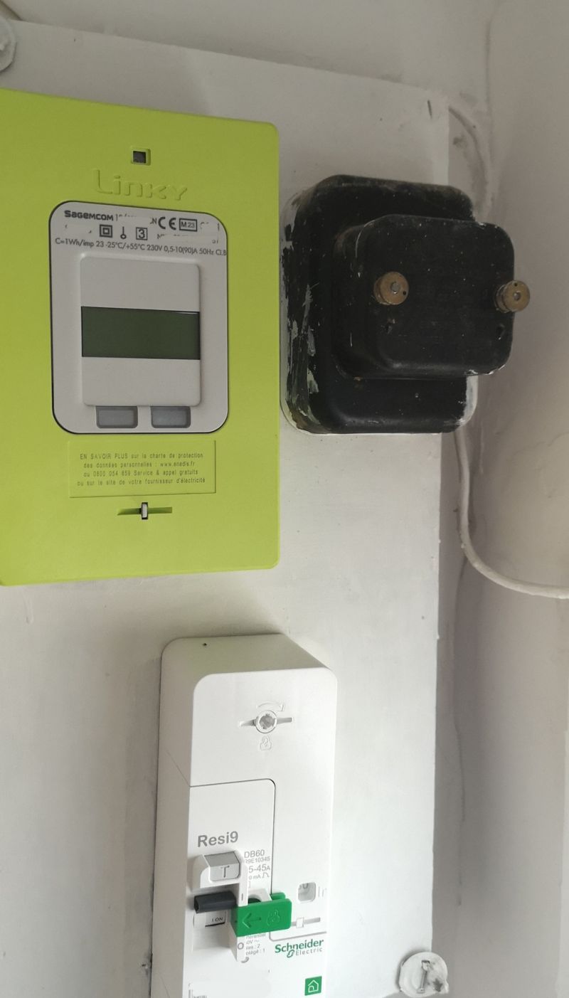

je suis dans une vieille maison avec abonnement 6kW, je peux passer à 9 kW car je suis en tout-électrique. J'ai un compteur Linky et un disjoncteur neuf qui a été remplacé par Enedis en posant le Linky. En revanche, il reste sur mon installation un vieux coupe-circuit (et non pas un disjoncteur) en bakélite noire marqué 30A. Si je passe à 9kW de puissance je vais avoir un ampérage maxi de 39 ampères, et le vieux coupe-circuit va sauter.  (voir sur la photo : le boitier noir)... Ma question est la suivante :  qui doit prendre en charge son remplacement ? Enedis ? moi-même ?  qui contacter ? Merci,

attention DANGER , surtout n'intervenez jamais sur ce boîtier noir que vous n'auriez pas dû ouvrir . Cela relève du GESTIONNAIRE de réseau
Il ne vous appartient pas et tout ce qui s'y passe dedans ne vous regarde pas et est très dangereux , malgré qu'apparemment ce ne sont que des fusibles , donc passez votre chemin.........

Merci pour votre réponse,
en effet ce boitier était plombé, mais ce n'est pas moi qui ai enlevé les plombages, c'était comme ça quand je suis arrivé (je suis locataire).
Bien-entendu je n'y touche pas.
Ma question était de savoir qui est en charge de remplacer ce boitier en cas d'augmentation de puissance, et qui finance ce remplacement : Enedis ? moi-même avec mon électricien ?
apparemment ce boitier est en amont du disjoncteur abonné ? il fait partie du réseau Enedis ?
merci de vos lumières

Si vous avez bien lu , cela relève du gestionnaire de réseau, EXCLUSIVEMENT , tout ce qui s'y passe dedans ne vous regarde pas , ce qui veut dire que vous vivez votre vie  , et s'il se passe quelque chose dedans , vous appelez qui de droit et vous n'avez rien à payer , et surtout vous n'y touchez PAS , vous ne devriez même pas savoir ce qu'il y a l'intérieur

Merci, j'ai bien compris que je ne dois pas y toucher, ni rien payer. C'est une chose entendue, mais en cas d'augmentation de la puissance, l'ampérage va dépasser 30A, le boitier va sans doute couper la ligne, et je vais me retrouver sans chauffage ni lumière...  je voudrais anticiper ce gros problème... je dois donc à mon avis prévenir "qui de droit" de la présence de ce boitier, car le service chargé d'augmenter ma puissance ignore aujourd'hui la présence de ce boitier.  le service de distribution va certainement intervenir à distance, grâce au Linky. De ce fait la présence de ce boitier sera ignorée, et je vais probablement me retrouver sans électricité, dès que je vais dépasser les 30 ampères de consommation. (limite de ce boitier). C'est cela, précisément, mon souci actuel.

-On pourrait vous demander comment vous savez que ces fusibles font 30A alors que vous êtes sensé l'ignorer
-bien qu'etant  marqués  30A , ils ne vont pas fondre pour ce courant , mais pour un peu plus
-s'ils fondent vous allez vous retrouver sans courant , oui , et il faudra faire appel à l'urgence dépannage du gestionnaire de réseau , oui , et tout devrait être résolu en moins d'une heure
-ne vous amusez pas à les changer , car il ont une particularité qu'éventuellement les remplaçants que vous pourriez mettre de votre propre chef , n'auront PAS . Le danger est AUSSI ici
-Ne vous occupez pas de chose qui ne vous incombent pas , c'est le début du bazard

Merci pour votre réponse précise. l'intensité de 30A est tout simplement gravée sur le boitier. Cela me rassure donc, que l'intervention (si nécessaire) puisse se faire en urgence. Merci.

En principe lorsque vous allez demander l'augmentation de puissance, le gestionnaire devrait savoir que vous etes limité à 30A et devrait faire le nécessaire pour modifier (à moins que ce ne soit pas possible techniquement)

Un électricien m'a dit qu'un technicien du gestionnaire de réseau se déplacera pour remplacer les fusibles qui sont dans le boitier.
