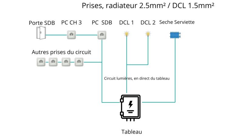

Je suis en cours de création de la Liaison équipotentielle de ma salle de bain, je ne suis pas sur du schéma à faire pour la mise à la terre.
Information : j'ai déjà la LEP en 10mm² pour l'eau chaude & froide.
J'ai fait 4 schémas, avec des options divers, avez vous un avis s'il vous plaît ?
Je suis le cadre d'une rénovation complète sans dépose de cloison. Je suis ouvert à d'autre option bien sûr .
Branchement actuel :
Option 1 :

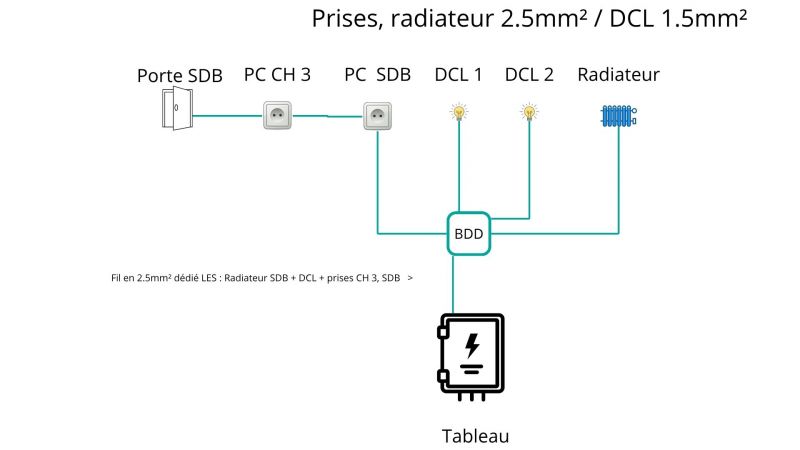

Option 2 :

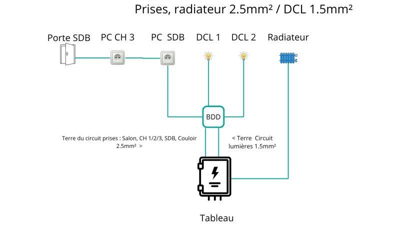

Option 3 :

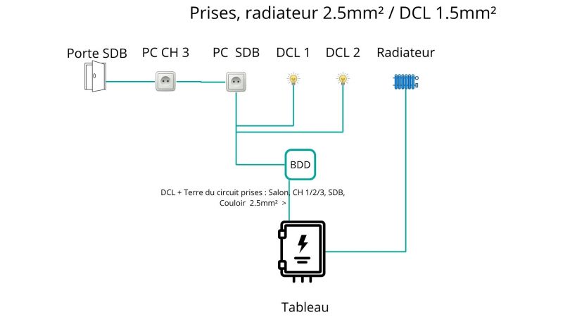

Aucune des 4
En principe les conducteurs de terre de chaque circuit reviennent individuellement au tableau, ce qui évite de faire une LES pour eux (sauf pour le radiateur de chauffage central).

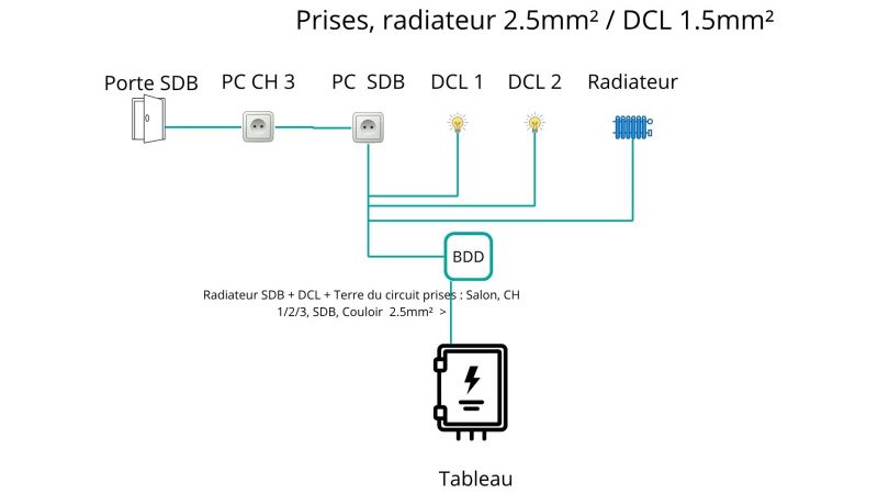

Merci de votre retour, si j'ai bien compris, je branche les circuits comme le schéma suivant pour ne pas avoir de LES en plus de ma LEP qui arrive aussi dans la SDB, tous les départs/arrivées d'eaux sont dans la SDB.

Oui c'est le plus simple
NF 15-100 :
"Les solutions suivantes sont particulièrement recommandées :
- le raccordement direct au niveau d'un même tableau de distribution/répartition. Cette solution est limitée aux locaux d’habitation au sens du présent document, le tableau étant jugé dans ce cas suffisamment proche ;
- le raccordement au niveau d’une boîte de connexion spécifique à l’ensemble des circuits concernés par le local, implantée à l’intérieur de celui-ci ou dans un local adjacent, sur une paroi commune. Cette boîte contient un bornier de raccordement ;
- une solution mixte combinaison des deux précédentes pour les locaux d’habitation au sens du présent document, le tableau étant jugé dans ce cas suffisamment proche."
