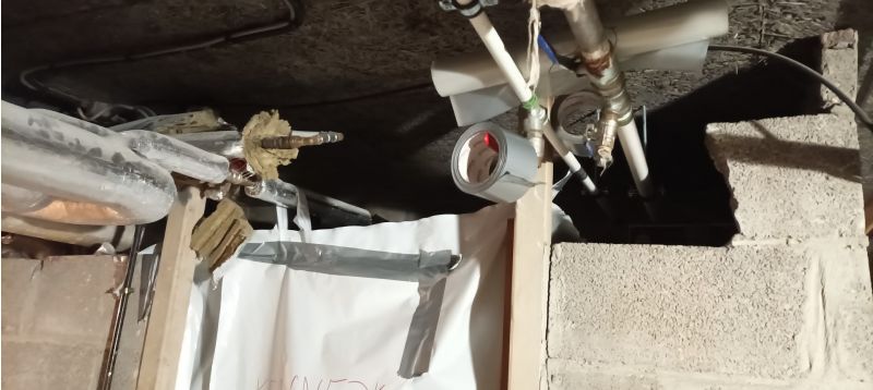

j'aimerais avoir un avis  pro sur les mesures de protection d'un chantier visant remplacer des colonnes d'eau en fibro-ciment.
bon, désolé c'est un stress qui m'occupe depuis le jour où ça a été annoncé ( plus d'un an maintenant, et là c'est en cours, perso ce que je vois ne me rassure pas plus que ça)
Une société pro dans ce domaine est donc à l'oeuvre. Sur la photo on voit la porte d'un lot privatif remplacée par une bâche pour faire office de SAS.
mais:
 - comment les poussières savent-elles qu'elles doivent buter contre la bâche jusque 2 mètres et ne pas passer par dessus. Idem pour les murs qui ne montent pas jusqu'au plafond.
 - les travaux se déroulent dans 4 lots privatifs, mais ce sous-sol en compte 18, et même 90 en tout. Cette poussière qui ne désire pas faire l'effort d'enjamber le mur, est-ce que je ne risque pas de la retrouver dans mon lot, si celui-ci est proche et non bâché ?
J'espère que vous saurez me rassurer et me montrer que je  m'inquiète pour rien. C'est une filiale spécialisée Amiante rémunérée à prix d'or. Personnellement je m'attendais à un effet SAS un peu plus hermétique.

L'entreprise doit préparer un plan de retrait, document qui décrit toute la procédure de retrait de l'amiante.
Si vous ne l'avez pas, exigez-le et regardez la procédure prévue.

Je ne suis pas spécialiste mais je pense que cette entreprise négligé certaine règle et précautions.
Car pour le démontage de vidange ou colonne il existe des moyens de protections specifique.
Cet éte chez mes parents j' ai refait une vidange en fibro par du PVC,
Pour couper a deux endroit cette vidange en fibro, j' ai acheté sur un site spécialisé une poche de gel ( comme une poche souple de perfusion) qui s enroulé autour du tuyau et s attache avec des cerflex déjà montée sur cette poche de gel.
Avec la scie sabre Il fallait couper ou milieu de cette poche pour que ce gel, bloqué les particules, au fur et à mesure de la coupe.
J ai trouvé cela pratique et certainement efficace, même si nous nous sommes protéger avec des marques ffp2, lunett et combi

toutefois ma question porte sur le Pseudo SAS de protection qu'on peut voir sur la photo. Pour le plan, je ne sais pas, je ne vois pas en quoi un écrit d'il y a 3 mois va me dire si ce qui est fait au présent est correct ou insuffisant. Par contre j'ai vu le rapport d'intervention du groupe de lots d'à côté fait il y a 2 mois.
Les ouvriers ont la même combinaison que Dustin Hoffamn dans Virus. Donc moi qui bosse 2 cellules à côté, les murs n'assurant pas une protection car ne montant pas jusqu'au plafond, suis-je protégé, en tea-shirt et sans masque ?

Normalement, les travaux avec l'amiante sont dans des espaces mis en dépression, avec des centrales d'aspiration munies de filtres super ultra spécialisés contrôlés homologués, et rien ne peut sortir de ces enceintes (plus ou moins) confinées.
S'il y a trop de trous, ils ne peuvent pas atteindre la dépression suffisante pour faire marcher correctement leur truc.

Bhà comme on voit sur la photo, entre le haut des murs, ou de la bâche il y a de 20 à 40 cm jusqu'au plafond et sur plusieurs mètres linaires
