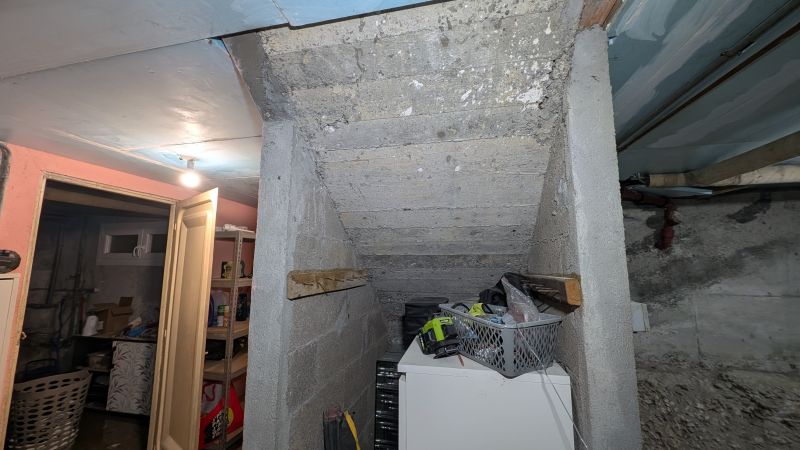

Bonjour, depuis que j'ai acheté ma maison j'envisage d'ouvrir un peu plus les espaces.
J'en suis  au sous-sol où j'ai un escalier béton en demi quart qui semble tenir sur des murets.
À gauche un petit muret de parpaing SOUS l'escalier cimenté sur la tranche du haut...

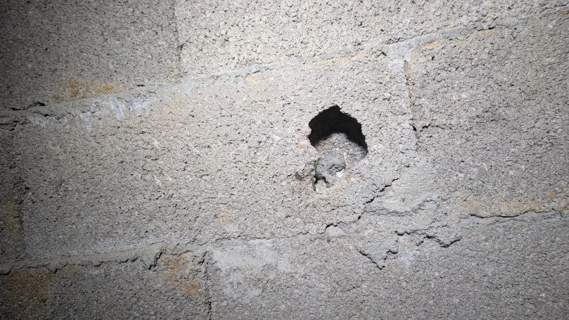

À droite un mur qui longe l'escalier mais on dirait qu'il le supporte car en cassant le parpaing on voit une espèce de prise en ciment ? Des fers cimentées dans le mur ?
Puis-je casser ces murets ? Les rétrécir de 40cm (ouvrir d'avantage les pièces)

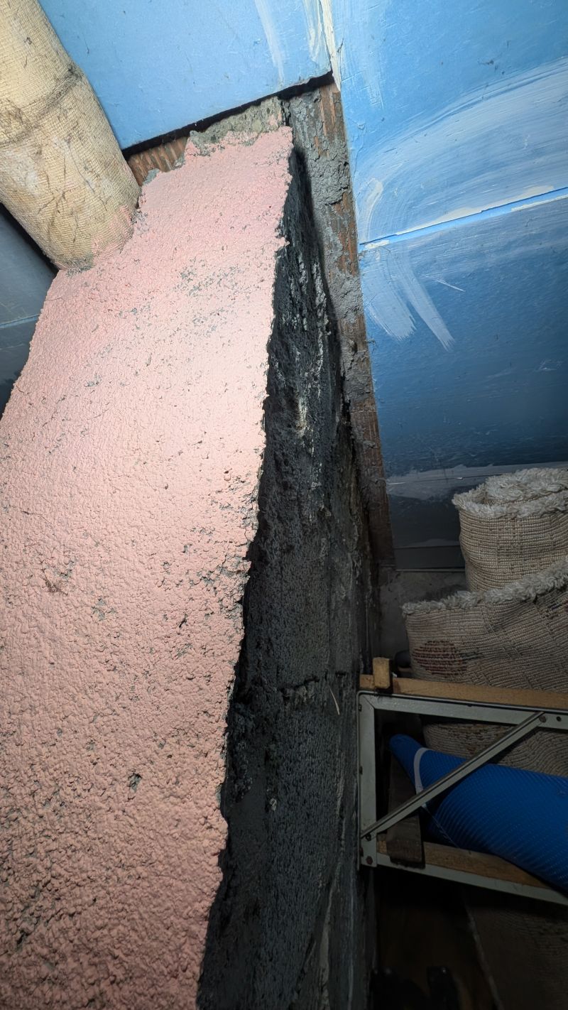

J'ai également un autre mur qui semble non porteur, pas de linteau, traversé à moitié par mes tuyaux de radiateurs.
Mais j'ai un doute sur la possibilité de le faire tomber.

BONJOUR, Attention, ces murs, qui plus est en sous sol soutiennent l'édifice.
Il faudrait montrer ça à un architecte ou au moins à un maçon expérimenté.
D'après les photos, ça ne semble pas possible.

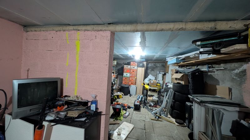

le mur porteur est perpendiculaire à l'ouverture de garage.
un linteau a été placé pour réaliser l'ouverture dans le garage, le muret en photo ne possède pas de linteau d'ou ma question
Pensez vous toutefois qu'il faille mettre un IPN par précaution si j' ouvre jusqu'au pointillées ?
au sujet de l'escalier, pensez vous que ce soit structurelle ?

- Malgré que les ouvertures dans mon garage via les murs porteurs soient sécurisé par des linteau en béton, cette ouverture (mur rose marqu" fluo) est un renfort centrale de soutainement du poids de la dalle. C'est donc structurant ! Le mur porteur qui file sur la longueur de la maison 12m) est renforcé au milieu (à 6M) par ce muret qui va du centre vers l'extérieur 1.5m et par le muret de l'escalier accolé au hourdis.
Les ouvertures nécessiteraient donc que les renforts ne soient pas rompus.
- Je prévois de les renforcer d'avantage avec un IPN de bout en bout (3.5m au lieu de 1.5m de soutainnement), idem de l'autre côté, j'étudierais une solution pour soutenir d'avantage.
