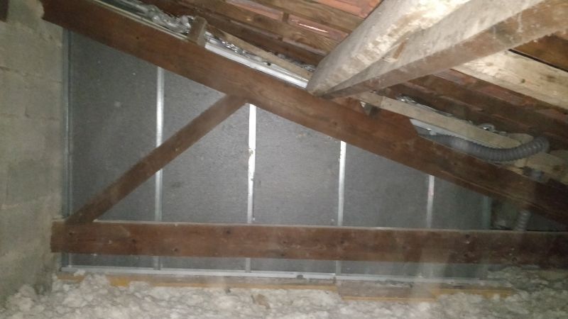

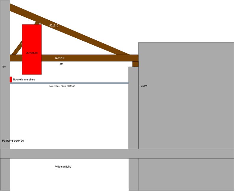

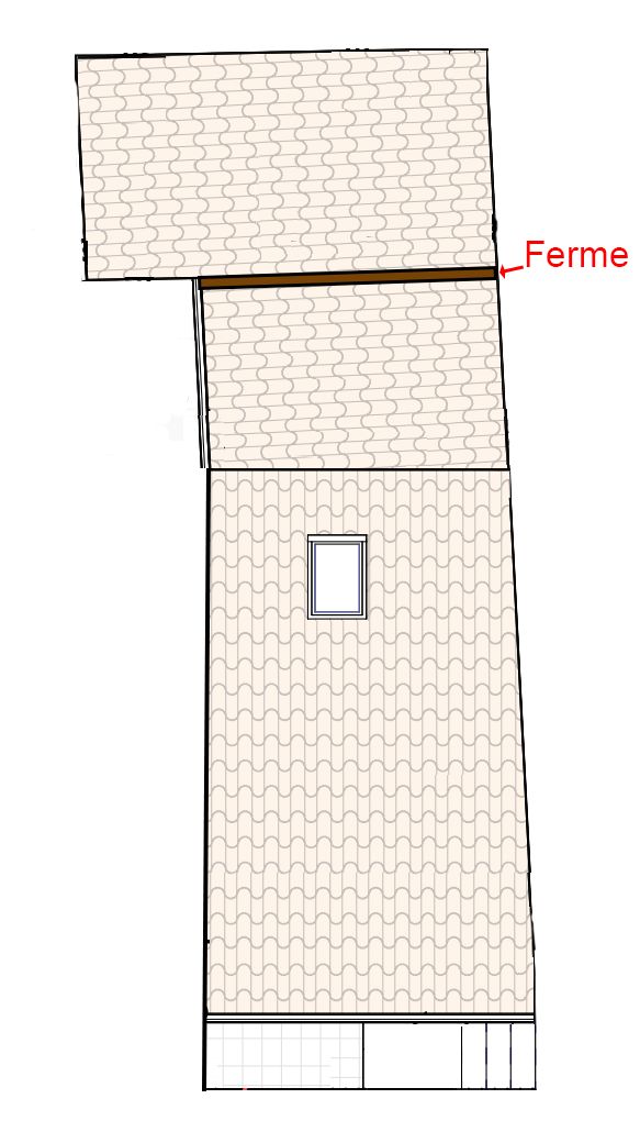

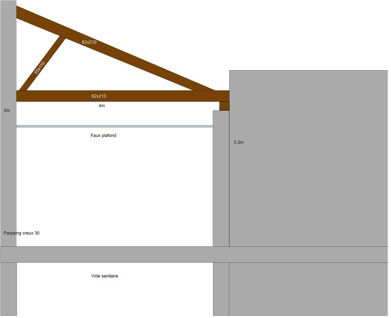

Je souhaite aménager une partie de mes combles. Cette partie n'est aujourd'hui pas accessible car une demi ferme (je crois) bloque l'accès.
Je souhaiterai la modifier pour créer une ouverture suffisante pour une petite porte / trappe (par exemple en 60x160 en fonction de ce qui est faisable).
La maison est en forme de L avec une toiture en double pente, elle date de 1955.
Voici quelques schéma qui expliquerons surement mieux qu'un discours.
Une vue du dessus avec la position de la demi ferme qui bloque l'accès.
Le schéma de la charpente et des murs
Le schéma de l'endroit idéal pour l'ouverture
Une photo de la charpente ou on peut voir qu'elle a bien vécu...

D'après votre description et les photos, la demi-ferme semble faire partie de la triangulation portante de la charpente. Créer une ouverture 60x160 peut être faisable si elle se situe entre deux éléments non structurants, mais si vous coupez un poinçon, une panne ou une partie reprenant des efforts, il faudra réserver et repriser la charge. L'état du bois (pourriture, fentes) et la manière dont les charges sont reprises vers les murs influent fortement sur la solution.

Je me répond a moi même. Peut être que cela pourra aider quelqu'un. Après passage au bureau d'étude, la bonne solution et un IPE de 200 sur platine ancrée dans des plots de béton ferraillé.
Ajouté à ca il faut moisé l'arbaletrier pour renforcer le tout.
