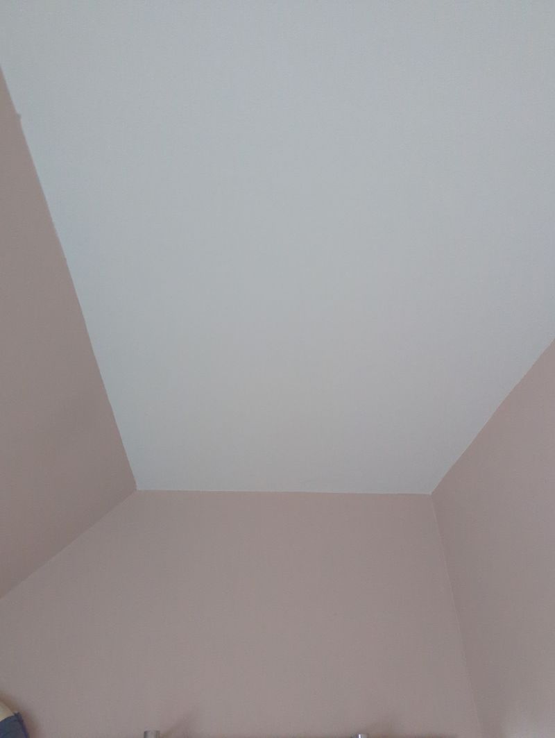

Bonjour à tou(te)s,
Nous vivons dans une maison de 2010, construction 2008, en bordure de forêt avec une configuration ventée (beaucoup de rafales). A chaque épisode, même à 50kmh, au delà du bruit des rafales, avec un léger décalage temporel, on entend à un endroit précis dans une cloison à l'étage, sous le plafond (difficile à déterminer), des craquements mais vraiment intenses et qui je promets, rendent fou... Ils donnent sur deux chambres et peuvent vraiment empêcher de dormir même avec peu de vent.
Pour info, l'étage est sous pente de toit en partie et sous combles en partie. Tuiles au niveau du toit.
Auriez vous un avis (pas du tout mon domaine et pas bricoleur alors je m'excuse par avance pour l'absence de termes techniques) pour expliquer comment le vent pourrait s engouffrer au niveau du toit, se glisser je ne sais comment dans les cloisons intérieures, et surtout ce que c'est ce bruit? Ça pourrait être un bruit de rail qui bouge je pense derrière le placo, mais impossible à dire. Je sais juste qu'à force j'avoue moi même je craque ...
Avant d'appeler un pro, je veux bien des avis si possible.

Bonjour, comme dit parExocet il manque des informations ! Les cloisons sont t'elles fixer sous un plafond ? Directement sur la charpente ? Hauteur des cloisons, ect
Env. 20 message Oise

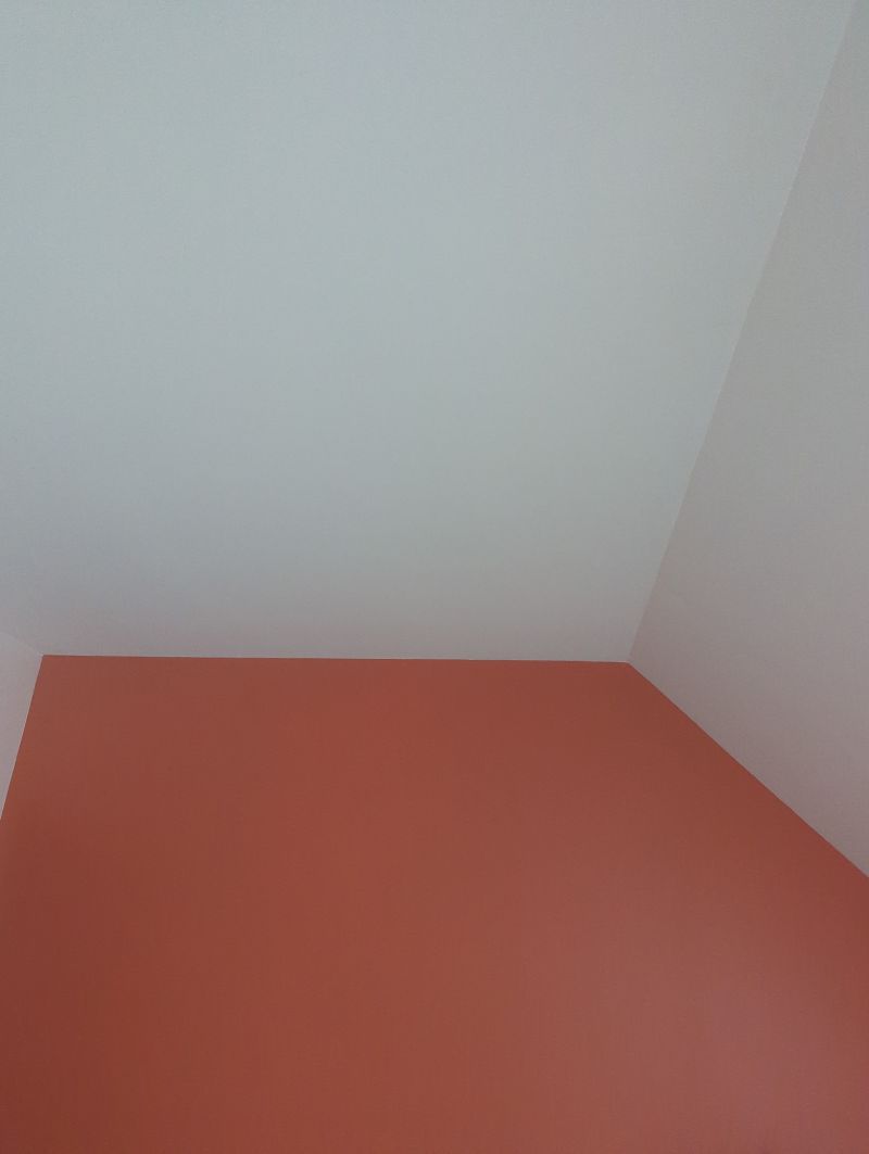

Bonjour ! Alors désolé pour le manque d'infos, comme je disais je suis pas vraiment connaisseur...
Par contre pour décrire un peu plus, l'endroit concerné semble venir de l'intérieur d'une cloison en placo qui sépare deux chambres, dans sa partie haute. A cet endroit la cloison démarre en sous-pente puis rejoins le plafond où elle continue à l'horizontal. C'est dans cette partie que je pense entendre le bruit. La cloison à cet endroit fait la hauteur sous plafond de mon étage donc on doit être aux alentours de 2m50. C'est dur à dire car les bruits résonnent beaucoup et ce n'est pas évident de déterminer très précisément l'endroit. Je ne pense pas que le bruit ait lieu dans l'endroit où la cloison est en pente.
Peut être aucun intérêt mais au dessus de la partie plafond, dans les combles (qui du coup ne recouvrent qu une petite partie de mon étage), j ai fait souffler de la laine pour mieux isoler. Donc l'accès est peut être plus difficile par l'intérieur.
Donc aucune idée par où entre le vent, ce n'est déjà pas normal (je vois bien en parlant avec des gens d'ici, on ressent toujours le vent beaucoup plus qu'eux à cause des bruits et mouvements, clairement ce n'est pas normal).
Je pourrai joindre une photo dans la journée.

Pour le moment personne n'est venu. Je voulais justement attendre des avis. Donc plaquiste ou charpentier selon je dirais... L angle abordé. Le fait d'avoir de la laine en rouleau au dessus + de la laine soufflée risquant de donner un accès difficile par le haut ne va pas poser problème ?
Vos deux suggestions font sens, on pourrait avoir des rails mal fixés et ça c'est le bruit à proprement parler, et le fait que le vent rentre autant, peut être un problème niveau charpente ou toiture.

Je relance un tout petit peu le sujet ici.
Ce matin est venu un couvreur pour de l'entretien mais je lui ai décrit le problème du vent et des bruits/mouvements. Bon il me prenait pas trop au sérieux ce qui m'a un peu gonflé mais bref, il a quand même regardé un peu sous certaines tuiles et selon lui tout est OK niveau installation, pare pluie etc et ça peut pas être le vent.
Bon moi je suis sûr du contraire pcq ça fait 5 ans que je vis ici. Donc je ne sais trop comment, sois le vent s'engouffre quand même et fait bouger des choses, soit le vent fait vibrer la structure générale et même résultat.
Mais visiblement du coup effectivement comme suggéré par Exocet avant, problème dans le placo.
Question à deux balles du coup, est ce possible de démonter un côté d une cloison pour aller y voir de plus près, sans abîmer l'autre côté (côté SDB je m en fiche de démonter, mais côté chambre c'est vraiment nickel, fraîchement repeint)?
Merci par avance des éventuels conseils retours
