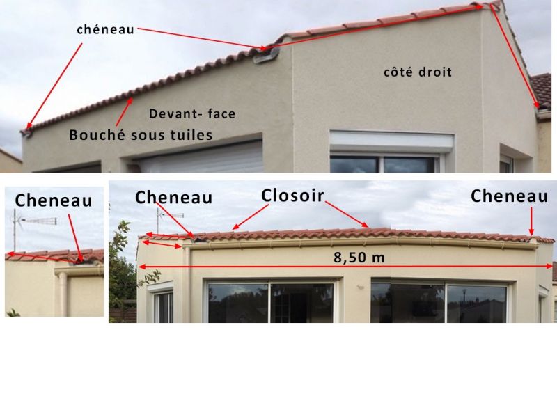

Construction d’une pièce en extension de la maison
La pièce fait 34 m² au sol, avec une toiture à deux versants mesurant chacun 8,5 m × 2,50 m, soit 21,25 m² par versant.
J’ai posé des poutres en I, puis installé de la volige. À l’intérieur, j’ai mis une isolation en laine de verre directement sous la volige, et j’ai terminé par un plafond en placo ba13.
Sur la volige, côté extérieur, j’ai posé des tasseaux, puis des tuiles Redland Plein Ciel, avec closoir au faîtage.
En bas de pente, il n’y a pas d’ouverture sous les tuiles.
Comme les côtés ne sont pas perpendiculaires à la façade, il y a des chéneaux en zinc de chaque côté de la nouvelle pièce + un cheneau sur toute la longueur car appuyé sur la maison.
Questions
1. L’isolation est elle correcte telle que je l’ai réalisée ?
2. Concernant les tuiles, j’ai installé 2 chatières en milieu de pente sur chaque versant, est-ce bien ?
Certaines personnes me conseillent de découper la volige juste sous l’ouverture de la chatière, en créant une “fenêtre” d’environ 10 × 10 cm.
Quelqu’un pourrait il m’aiguiller un peu ?

Bonjour mis à part l' IA, pas de professionnels pour une réponse? autre question, j'ai indiqué qu'en bas il n'y avait pas d'ouverture: est ce une bonne chose que de faire sauter le ciment sous les tuiles du bas (sous quelques tuiles seulement) pour faire entrer l'air?

Y a t il un écran de toiture, si oui chatières = 1/3000 ème de la surface sinon 1/5000ème

Bonjour jeandulux, non il n'y a pas d'écran de toiture. Il y a la tuile , puis des liteaux sur planche volige , laine de verre et placo.

Donc 1/3000ème
Liteaux sur volige ? pas de contre lattes ?

Non j ai pas mis

Il n'y a donc aucune ventilation !
et à moins de mettre une chatière toutes les 4 tuiles votre toiture ne sera jamais ventilée.
En été, 40° à l'ombre signifie minimum 55° au soleil, puis la nuit ca peut descendre à 15°. La tuile étant en terre cuite a été solidifiée par cuisson, ne pouvant être ventilée, elle va subir chocs thermiques sur chocs thermiques.
Elles finiront par se décomposer et fissurer les une après les autres !

Ah zut. et que faire? j ai un garage attenant à la maison fait par un maçon qui a disposé les tuiles pareil, moi j ai pris modèle dessus
Dept : Vendee
Refaire
