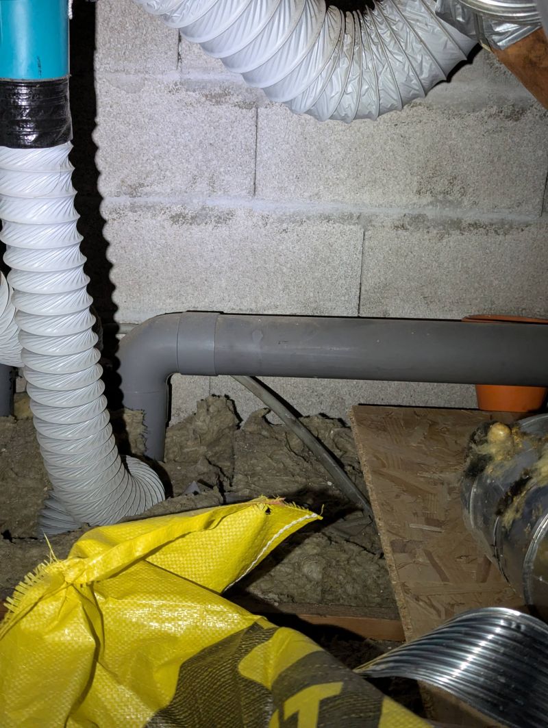

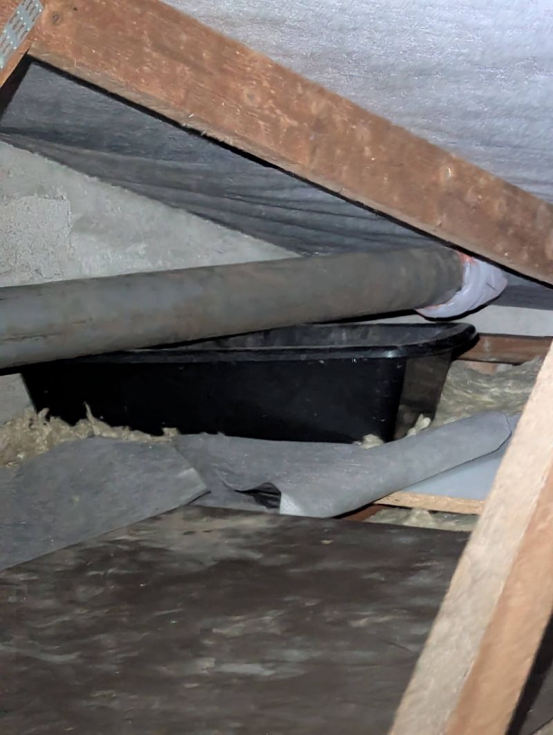

Bonjour, depuis quelque temps, j'ai de la condensation dans les combles.
Je pense que ça vient du tuyau d'évacuation des eaux usées (j'espère que c'est visible avec les photos).
Je viens de refaire ma toiture et j'ai demandé de faire sortir le tuyau à l'extérieur avec une tuile à douille.
Par contre l'eau continue de couler entre la tuyau et le flexible. Est-ce que vous avez des conseils ?
Est ce que si je vais faire pencher un peu le tuyau vers l’arrière ça peut aider ( ça peut être une histoire d’angle du tuyau?)
Dept : Alpes Maritimes
Ancienneté : + de 8 mois
Je pense plutôt que c'est du à la condensation dans les tuyaux flexibles de la VMC
Pour bien faire, il faudrait que les tuyaux soient isolés et qu'ils soient rectilignes jusqu'à la sortie.
je suis persuadé que la courbure en U, dans le fond il y a de l'eau.

Merci pour votre réponse.
Juste pour clarifier, c'est pas connecté à la VMC, mais direct à la tuile à douille.
Le flexible a été rajouté il y a 3 jour, mais il y avait déjà de l'eau dans le tuyau.

Bonsoir, si je comprend bien la condensation sort à la jonction entre le tube pvc et la gaine souple qui relie le tube pvc à la douille de toit. Pour ma part à la place de la gaine souple je mettrai un coude pvc et je mettrai une pente pour que la condensation reparte en direction des eaux usées .De plus si on veut bien faire , entourer le pvc d'isolant.Par la même occasion,puisque vous êtes dans les combles, remplacer les gaines vmc par des gaines isolées tout en supprimant les coudes.
Messages : Env. 60
Dept : Ain
Il faudrait aussi voir à quoi ressemble la tuile à douille et le raccordement du tuyau...

Bonjour ou tout simplement décaler la tuile a douille plus en hauteur ;le froid descend dans le coude coté douille et créer de la condensation ;le fait de l'isoler ni changera rien
