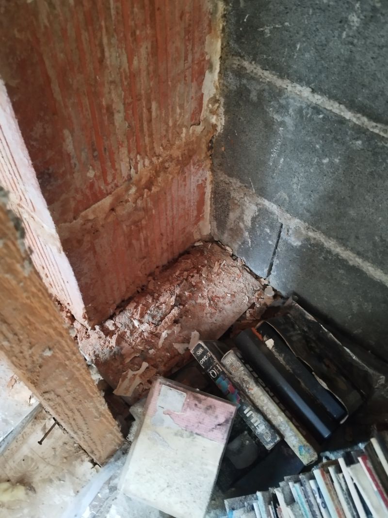

Bonjour, je suis allée dans mon grenier et j'ai vu que mon conduit de cheminée brique rouge , s effritait , est ce dangereux ? Que faut il faire ??

Si des briques de votre conduit s'effritent dans le grenier, c'est un signe de détérioration qu'il ne faut pas ignorer. Sans poser de diagnostic, sachez que cela peut entraîner chute de matériaux, infiltration d'air, dégradation de l'évacuation des fumées et, indirectement, un risque accru de monoxyde de carbone ou d'incendie si le conduit est compromises.
Les causes possibles sont multiples : humidité, gel/dégel, mortier ancien dégradé, acids produits par la combustion, ou absence/défaillance d'un tubage. Les interventions vont du rejointoiement et garnissage local au tubage inox ou à la reconstruction partielle du conduit ; le choix dépendra de l'état réel du conduit.
Il est prudent de faire appel à un professionnel compétent (ramoneur, maçon, chauffagiste) pour une inspection et un avis technique. En attendant l'intervention, limitez l'utilisation des appareils raccordés à ce conduit si vous suspectez un problème, et demandez plusieurs devis avant travaux pour comparer les solutions conformes aux normes.

N y a t'il pas une fuite d' eau ruissellement sur le canon ou de l air humide envoyé par l extraction de la vm qui créerai de l humidité et en être la cause

Il faut l'enduire avec du mortier réfractaire,
Par contre si c'est le conduit d'une cheminée, je vois un chevron ou un Bastaing en bois juste à côté, sache qu'il y'a une réglementation très stricte quand aux matériaux inflammables autour d'un conduit de cheminée,
Je ne veux pas t’alarmer , je pense que à partir du moment où il ne touche pas le boisseau c’est bon,
mais renseigne toi quand même on ne sait jamais avec les assurances,
J’ai vu un gars se faire refuser la prise en charge, lors d’un incendie parce qu’il y avait du bois autour des boisseaux dans les combles mais je pense que c’était parce que le bois était collé au boisseau

Fabienvar a écrit:Katia 29
Merci, ça a l'air sec autour , condensation peut être !
