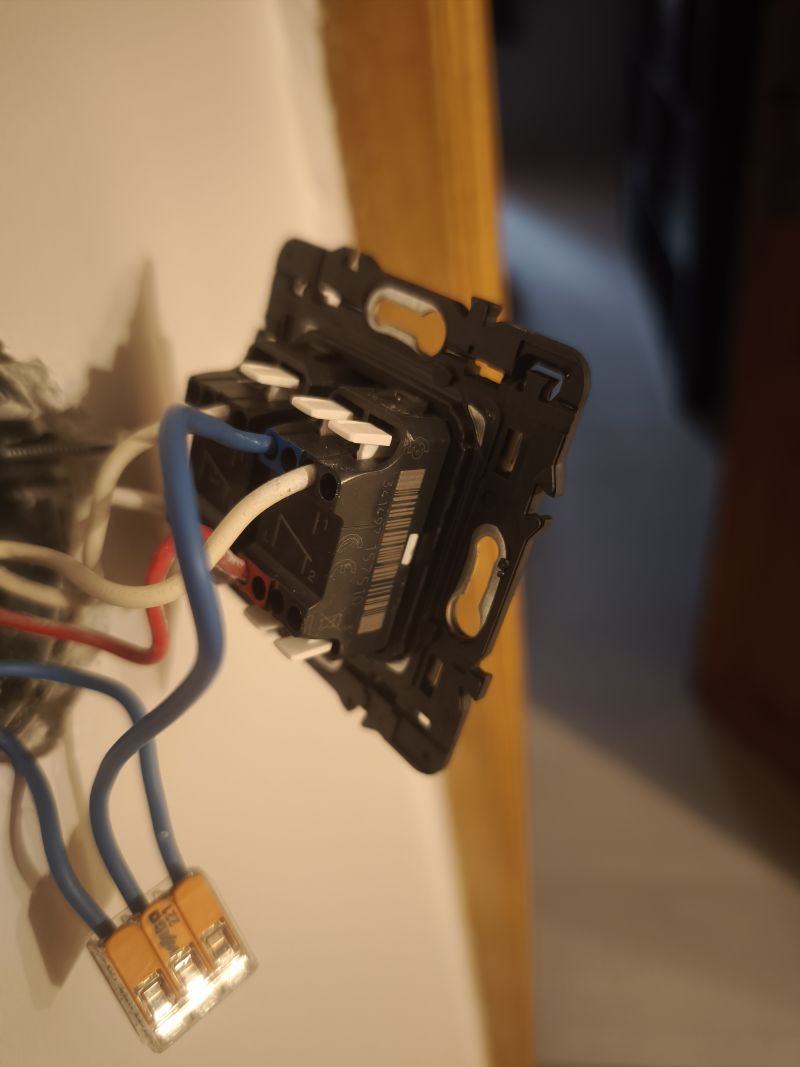

Je veux remplacer un interrupteur standard (marque arnoud) par un interrupteur Legrand mosaic dans lequel je veux rajouter un voyant témoin.

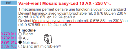

Les références pièces sont celles-ci :
Voyant témoin 067685L
Interrupteur 077001L
Si je branche comme ça doit être fait, càd la phase (rouge) sur L, le fil lampe (blanc) sur 1 et un neutre (bleu) sur N .... Le témoin fonctionne à l'inverse, allumé quand c'est éteint et inversement....
Je précise que les fils sont bien les bons, j'ai ouvert le boîtier plafonnier, le blanc est bien le fil lampe, le bleu est bien le neutre et le rouge la phase....
Je ne comprend pas, si quelqu'un pouvait m'éclairer svp. (J'ai cherché la réponse sur le forum, mais pas trouvé 🙄).
D'avance merci 🙏.

Je crois qu'il y a une subtilité de câblage en voyant témoin.
Essayez Phase en 2 et retour lampe en L (neutre en N).

Je viens d'essayer et c'est pareil 🙄

Ok, et phase en 1 au lieu de 2, ça donne quoi ?

Phase en 1 et blanc en L ne change rien non plus... En fait, 1 ou 2 ne fait que changer le Contact NO ou NF qui ne fait que changer le sens d'activation du bouton😉

Ok, je me souviens aussi d'un problème de référence de voyant entre les anciens et nouveaux mécanismes mosaic. Savez vous de quel modèle il s'agit ?
Env. 20 message Yonne
hexamatic a écrit:Ok, je me souviens aussi d'un problème de référence de voyant entre les anciens et nouveaux mécanismes mosaic. Savez vous de quel modèle il s'agit ?
Comme exprimé dans mon premier message Les références pièces sont celles-ci :
Achetés sur un site en ligne, ce sont les références NF (et non les EU, même si je ne pense pas que cela change grand chose), la référence du voyant c'est celle conseillée sur le site.

À droite il se retrouve entre phase et neutre et est allumé en permanence pour faire bouton lumineux.
Et à gauche, en position témoin, cela me donne le résultat que vous connaissez.

Pour cet inter d'après les doc. c'est la bonne référence pour le voyant.

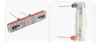

Mais quand même une question, est ce que les broches du voyant sont au centre ou sur les bords ?.
hexamatic a écrit:Pour cet inter d'après les doc. c'est la bonne référence pour le voyant.
Les bornes sont au centre, pas sur les extrémités.

Donc c'est le bon voyant si vraiment un 67685L.
Sur cette vidéo, le dos du voyant temoin est repéré couleur orange :
En principe ce voyant se câble avec le retour lampe en L et la phase en 1 ou 2.

Je viens de tester sur un inter 077011L avec le voyant mis à droite (trous repérés N et L) ça fonctionne.
Fil de phase en 1 ou 2 et retour lampe en L (neutre en N)

Sur la borne rouge il faut mettre le retour lampe et non pas la phase, la phase doit être en 1 ou 2. Si non effectivement le voyant est allumé en permanence

Ce n'est pas un voyant câblé mais embroché dans l'interrupteur....
Ceci dit, je n'ai pas essayé de le brancher "en volant" ... Je vais essayer cela cet après midi pour éliminer un disfonctionnement de l'interrupteur lui-même.

Alors j'ai essayé de brancher phase sur 1 et retour lampe en L avec le voyant à droite (sur L/N) et cela fonctionne .... C'est une combinaison de branchement que je n'avais pas essayé avec la lampe brochée à droite 🙄
