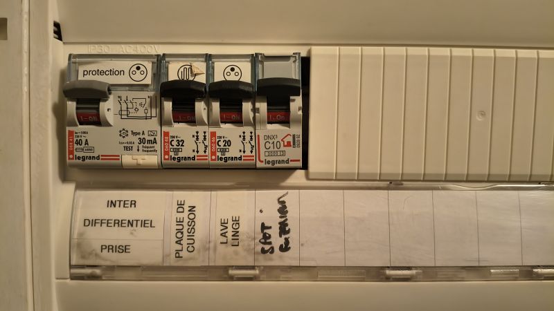

Je souhaite ajouter une ligne de prises afin d'alimenter mes combles pour des travaux futurs.
J'aimerais savoir s'il était possible et conforme
en termes de sécurité d'ajouter une disjoncteur divisionnaire 16A à la ligne présente en photo ?
Merci d'avance pour vos réponses !

Aucun souci, mais prenez du Legrand pour la compatibilité des serrages

Salut, non, vous ne pouvez pas ajouter de disjoncteur sur ce différentiel qui est déjà trop chargé. Sauf si vous avez un abonnement à 30A .Mais même dans ces conditions ce n'est pas pertinent.
Mea culpa, plaquiste a raison, c'est un 40 Amp

Merci pour vos retours ! Quel est le risque de laisser un 40 A ?

Le risque est que vous tiriez plus de 40A (9kW) et qu'il crame.

Donc changer par un 63Amp

Est-ce valable si l'abonnement souscrit est a 6kva ?
Dept : Jura
Comme dit plus haut, tant que vous avez un abonnement 6kVA il n'y a pas de risque.
Mais attention si un jour quelqu'un l'augmente, il risque de ne pas faire attention à ce point.
