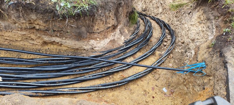

Simple curiosité, je vois ces gros câbles enterrés sans gaines dans les travaux publics sous un trottoir.
Normalement quand on encastre un fil ou câble il faut obligatoirement les mettre sous gaine icta, n'est ce pas ?

pulsar78 a écrit:Bonjour,
Ce sont des câbles HTA (probablement du 20 000 V).
Ils sont enterrés directement le sol pour deux raisons :
- l'absence de gaine TPC améliore le refroidissement du câble. Lorsque les câbles sont posés sous gaine TPC, leur capacité maximale est réduite.
- il est beaucoup plus facile de localiser un défaut sur un câble en pleine terre. Les gestionnaires de réseaux électriques ont des camions qui peuvent envoyer des fortes tensions dans les câbles endommagés. Avec un sonar, ils peuvent localiser précisément le bruit de la détonation. En cas de pose sous gaine TPC, le bruit se propage dans la gaine.
Pour le vol, ils s'en moquent. Dans 99% des cas, ce sont des câbles en aluminium. Donc au niveau valeur...

Les câbles HT, certains d'une longueur de plusieurs milliers de km, sont aussi posés directement sur les aspérités des fonds marin...
