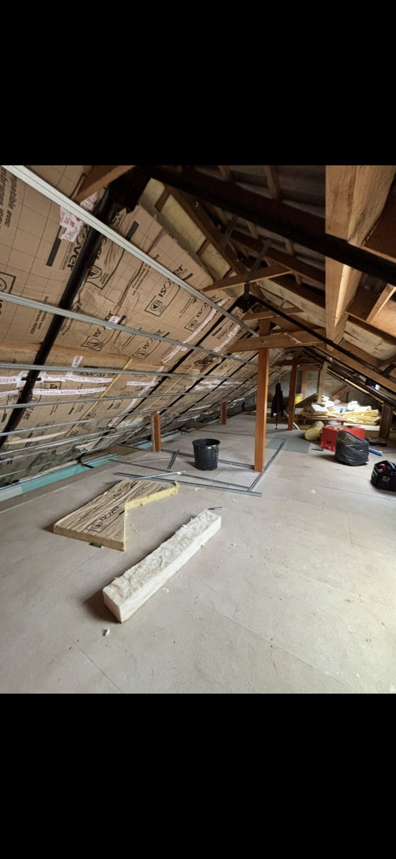

Bonjour je rénove une vielle maison de type phénix avec une rehausse charpente bois mais il on garder des parti de la charpente ferraille ma question serait
Dois-je mettre un par vapeur ?
Sachant que j’ai mis une laisse de verre de 6cm entre chevron de 8cm pour laisser une lame d’air je n’ai pas d’écran sous toiture et j’ai mis une laine de verre de 240 en croisé
et aussi je doit laisser un vide d'air au niveau de la faitière ? comment je doit faire avec mes isolant
merci d'avance

règles générales pour couverture en tuiles :
une lame d'air ventilée de cm mini doit être ménagée entre le dessus de l'isolant
et la sous face des liteaux support de couverture
<Dois-je mettre un par vapeur ? >
en principe oui se reporter au DTU 45.10 TABLEAU 1 et 2
PV sous forme de membrane indépendante; hygro variable ou le PV doit
avoir un Sd mini de 18 m (région 'normale').
Cdt
Merci pour votre réponse en principe il pose sa pour une étanchéité parfaite de la maison
Est-ce que y'a un intérêt pour ici sachant que en bas j'en ai pas dans les mur
Dept : Seine Et Marne
Ancienneté : + de 9 mois
J'ai bien laisser une ventilation d'environ 2 cm en dessous de mes tuiles mais je ne suis pas convaincu de l'efficacité de se par vapeur dans mon cas et si je le mets je dois le décendre jusqu'à mur de mes comble ? Et savoir si je laisse un vide d'air avec mon isolation au niveau de la faîtière
Merci d'avance

<Merci pour votre réponse en principe il pose sa pour une étanchéité parfaite de la maison >
Non, effectivement une membrane pare vapeur peut jouer un rôle dans l'étanchéité
à l'air, mais sa fonction principale c'est d'empêcher la migration de vapeur
d'eau dans l'isolant. (ne pas oublier aussi le rôle de la VMC)
<Et savoir si je laisse un vide d'air avec mon isolation au niveau de la faîtière >
Comme dit dans le post précédent la lame d'air de 2cm doit être ventilée,
ce qui implique : entrées d'air en partie basse et sortie d'air en partie haute
par exemple à l'aide de faitières ventilées.
Cdt
