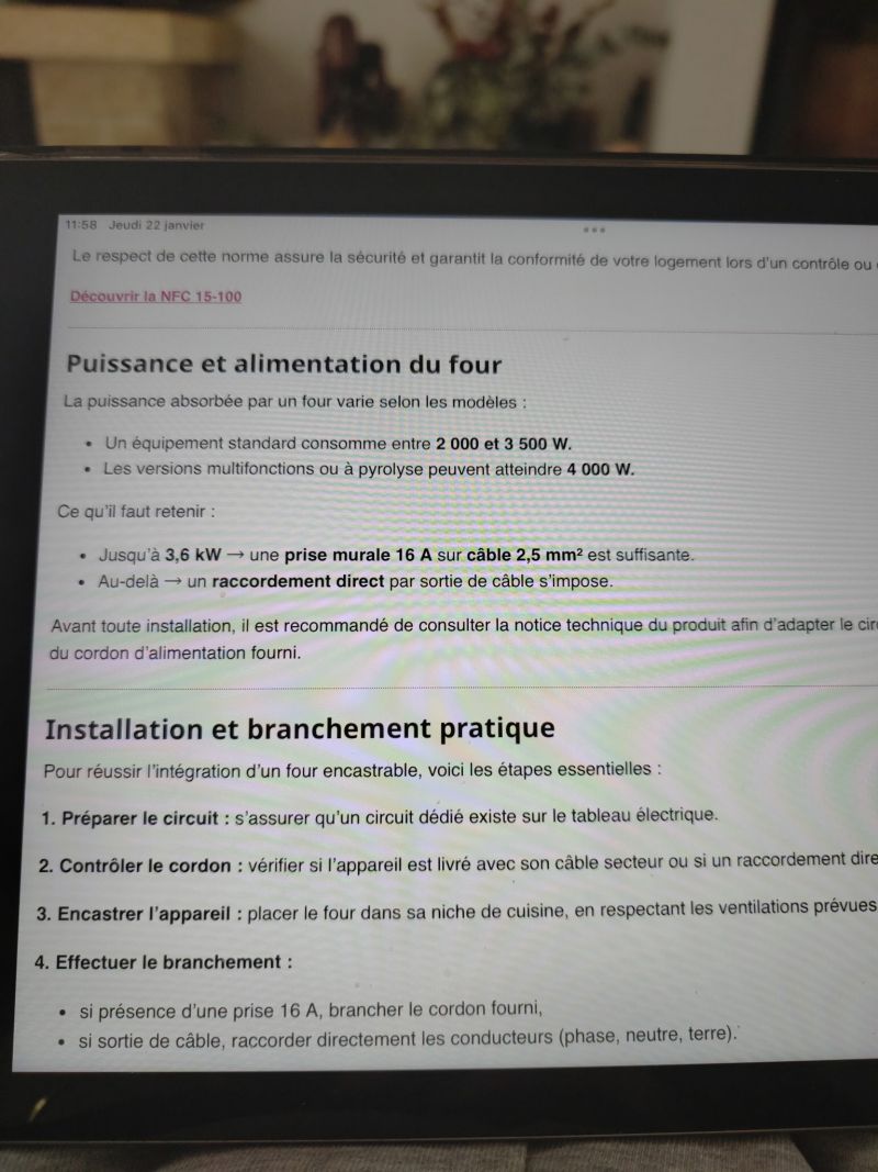

Je me suis sûrement mal exprimé n'étant pas un grand spécialiste pour moi , j'appelle ça une prise four. J'ai trouvé la solution de relié un câble de 2,5 avec un domino sur la sortie 3 fils que je vais directement brancher sur le bornier de mon appareil. Le four fait 3950 w donc d'après la norme pas possible de le brancher sur une prise 16 A.

La norme dit bien qu'un four de 3950 w ne doit pas etre branché sur une prise de 16 A. Aucun bidouillage, juste a ouvrir le boîtier et a raccorder le câble.

Non la norme ne dit pas cela.
Si je me trompe, donnez moi l'article de celle-ci qui dit cela.
Un fabricant ne commerciale pas un four où il faut démonter le cordon pour le raccorder.
Mais bon, on vous a dit qu'il fallait savoir.
Vous avez tous les éléments en main, faites ce qui vous semble pertinent.

Ce n'est pas la norme.
C'est une interprétation qu'en a fait un site internet.

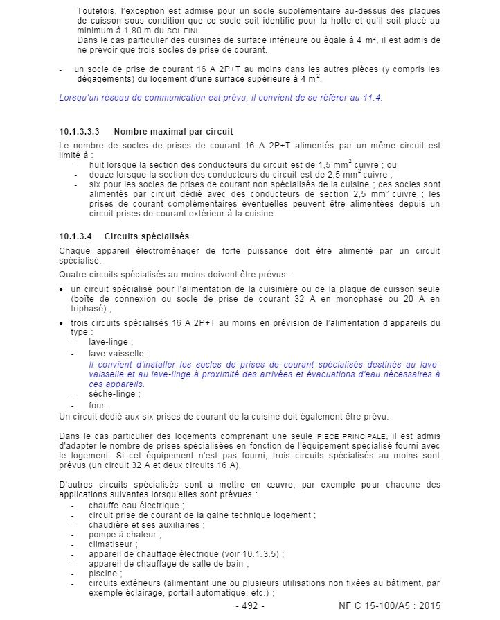

La seule chose qu'indique la norme NF 15-100 au sujet du four c'est ceci :
Car vous ne savez pas dans quel contexte cette puissance de 3950W est atteinte par la four.
Cela peut être marginal et très court, ce qui ne pose aucun problème pour une prise 16A.
Le fabricant lui le saite.

La norme que vous avez posté ne mentionne pas les différents branchements par rapport a la puissance du four.

Patrice21370 a écrit:La norme que vous avez posté ne mentionne pas les différents branchements par rapport a la puissance du four.
Non parce qu'il n'y a rien dans la norme NF C15-100 à ce sujet
