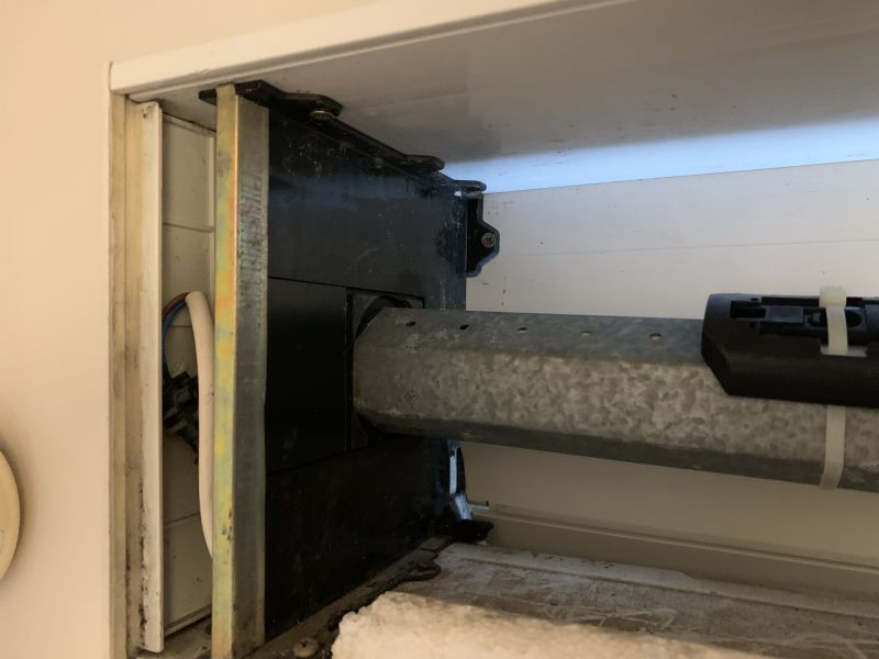

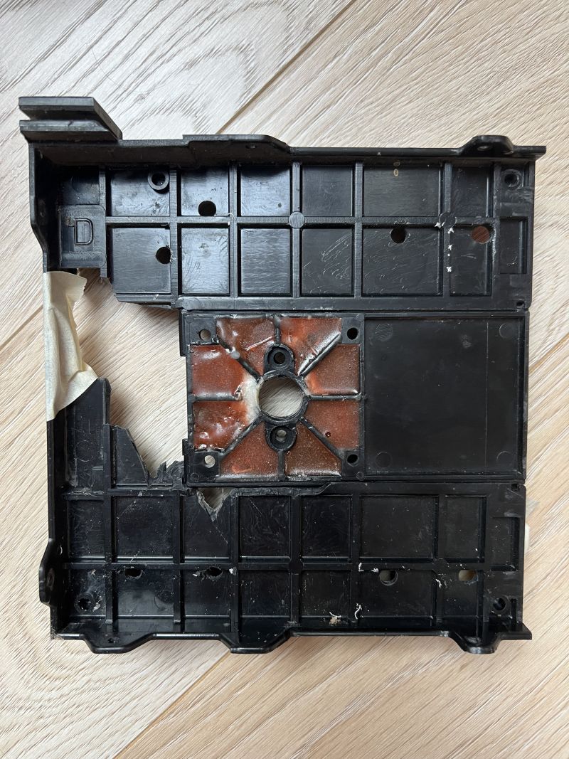

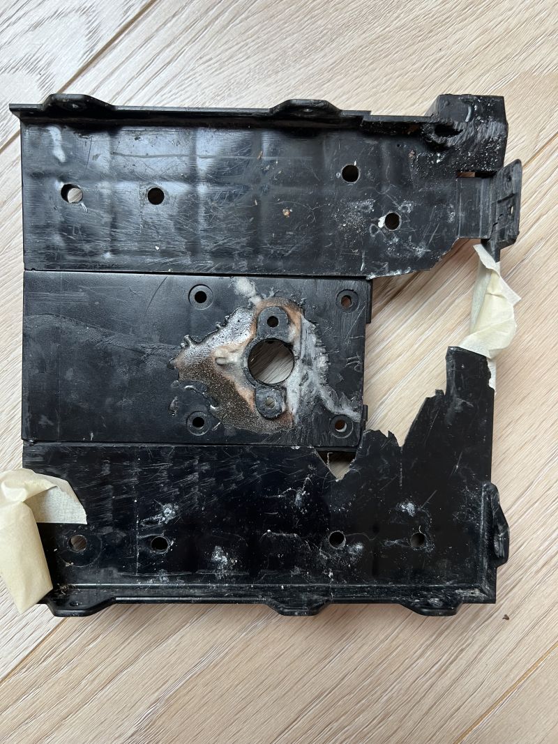

Joue caisson volet roulant Bubendorff
Ce sujet comporte 7 messages et a été affiché 131 fois
Env. 10 message Eure Et Loir
[url=https://files.forumconstruire.com/images/im/img-9699-jpeg-stor-696fedf8163ce774351.jpg]
Bonsoir[/url] à tous
Je suis à la recherche de ce type de joues (réf CB241093 je crois) pour des caissons Bubenforff qui semblent très difficiles à trouver. Peut être avez vous une idée pour adapter autre chose sachant que la motorisation est de marque Somfy.
Je reste à votre disposition pour d’éventuelles infos complémentaires si besoin vous remercie par avance pour votre aide.

Bonjour, la pièce ne s'appelle pas joue, la joue, c'est qui obture le coffre à gauche et à droite. La pièce que vous cherchez s'intitule : plaque support moteur. Vous faites une recherche sur Google, j'en ai vu qui pourrait correspondre à ce que vous cherchez.

Bonjour.
Votre pièce  fait partie du caisson "bloc RB de chez Bubendorff" conçu avant 1990 et ne peut plus  se trouver sur la toile.
Ce bloc se déclinait en 2 sections : 200 X 200 et 250 x 250 .
Il doit me rester à l'atelier 1  ou 2  flasques pour le petit, soit de mémoire 180 mm X 180 mm. Je regarderai à l'atelier... si j'arrive à les retrouver !
De : Montmoreau (16)
Pour un bon bricoleur, on devrait arriver à faire une plaque en tôle aux dimensions de l'ancien support, ce n'est qu'un support, avec des trous pour supporter le moteur J'ai vu sur internet une plaque universelle, qui pourrait éventuellement convenir.

Bonjour merci pour votre retour, effectivement j'ai beau chercher je ne les trouve pas.
Effectivement s'il vous en reste je suis preneur
Merci à vous
