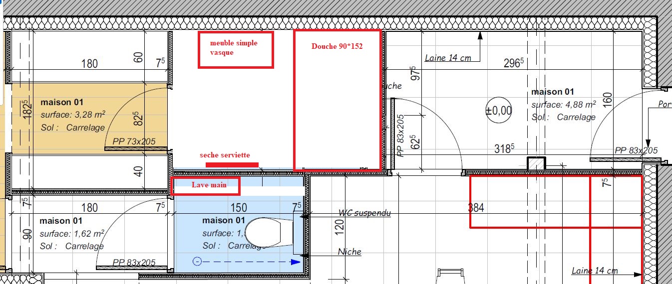

Bonjour les amis , que pensez vous de ce plan de maison ?
Projet résidence locative ou vente.
Voyez vous des choses qui clochent ?
Voici plan RDC :
https://ibb.co/pr6Gx39C
Suggestion salle d'eau RDC

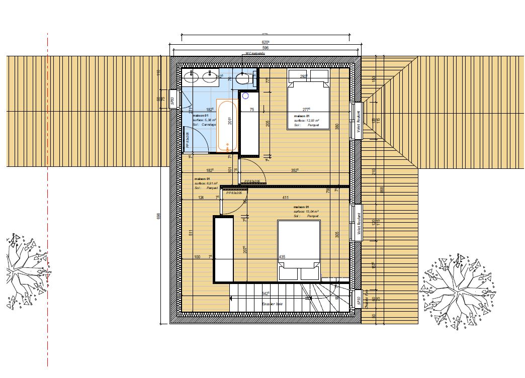

Etage

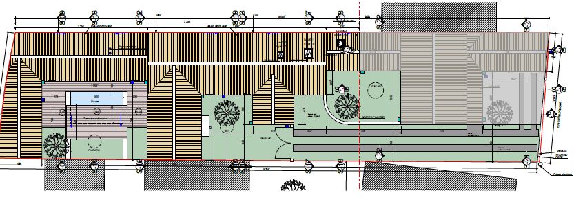

Plan de masse pour avoir un peu de contexte.

Le plan du RDC n'a pas chargé, est il conforme à la réglementation PMR ?
Vous le faites en personne morale ou physique ?
LaTeam, Architecte HMONP
Env. 100 message Allier
Personne physique mais je n'ai pas déclaré en RL mais en RP je vais le recharger.
Dept : Allier
Si c'est pour frauder, allez voir un architecte véreux, mais pas ici.
Sinon, il faut que ce soit PMR pour location ou vente.

Je vais l'habiter au debut le temps de mettre assez de coté pour finir ma RP d'ici 2-3 ans à ce moment là je trancherais mais premier projet c'est bien ma RP/.
Dept : Allier
Il faudra avoir master de contorsionniste pour aller se soulager à l'étage.

Hello1 a écrit:Bonjour,
je pense virer le porche d'entrée et mettre la porte à cet endroit pour faciliter l'accès, nous attendons l'étude structure pour les poteaux.
