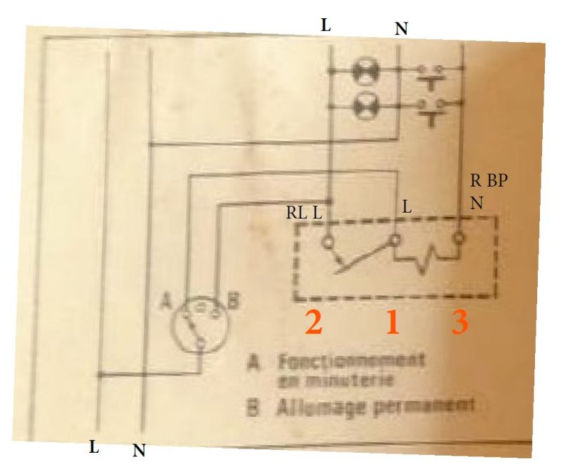

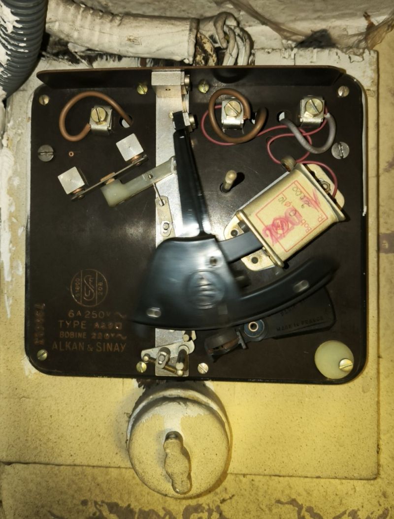

J'ai une ancienne minuterie Alkan & Sinay type AS9 qui fonctionne encore mais que j'aimerai changer.
J'ai un doute sur le circuit qui arrive à la minuterie.
Je cherche à bien comprendre, mais je ne suis vraiment pas sûr.
Voici quelques informations que j'ai relevées ci-dessous.
J'ai trouvé un schéma de l'époque sur le web:
J'ai ajouté des chiffres (1 à 5) pour facilité les expliquations.
Contact interne :
Borne 1 et 4 reliée
Borne 5 et 2 reliée
Bobine entre 3 et 2 par le fil rouge

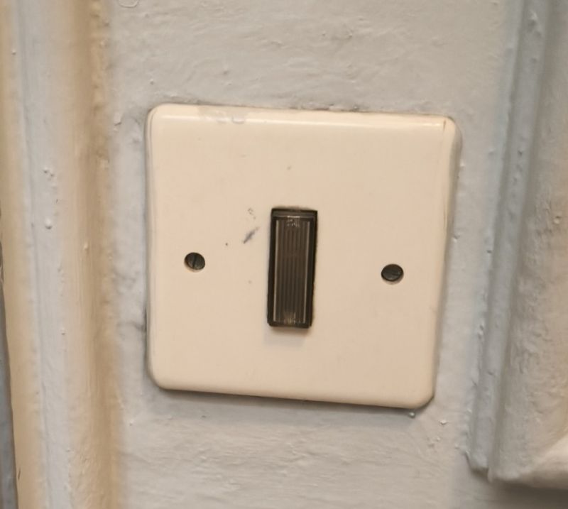

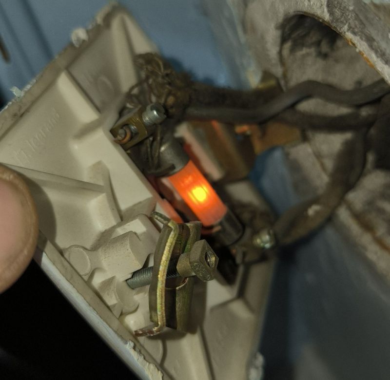

Mesure au bouton poussoir lumineux:
Branché avec le multimètre sur un neutre venant d'une prise disponible à coté et sur les
bornes du poussoir :
D'un côté je suis à 230v et de l'autre à 0-3v
Bizarre, je pensais avoir entre 0 et 5volt max, je pensais être sur un neutre ??)
Est-ce car le courant passe pour allumer le voyant du poussoir ?

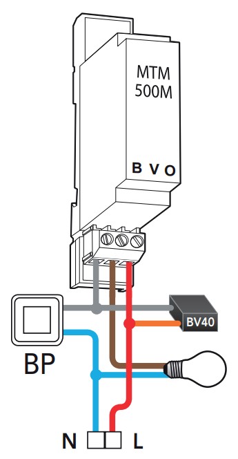

Après, pour la changer, j'ai trouvé la minuterie Yokis MTM500
Elle fonctionne sans neutre permanent.
Etant donnée l'ancienneté du montage, je ne suis pas sûr de moi. Je me demande si quelqu'un sur le forum aurait déjà eu ce cas et pourrait m'aider à bien comprendre.

Bonsoir
Si vous n'avez que 3 fils de branchés, vous avez forcement Phase, retour lampe, retour poussoir, et vous avez le neutre au poussoir
Votre raisonnement est bon et le branchement du Yokis aussi

Bonjour kersu,
Merci pour votre message. Ce qui m'embrouille, c'est le schéma du fabricant (photo ci-dessus) : La phase arrive sur la borne 1 et est relié à la bobine alors que sur le matériel l'arrivé de la phase est coupée par le rupteur (4-5) et relié à rien (quand minuterie à l'arrêt).  La bobine sur le matériel est relié à la borne 2, soit le retour lampe. Pour moi, le schéma ne correspond pas à la réalité.

L'essentiel est de savoir où se trouve la phase et les retours pour effectuer le branchement sur le yokis
La bobine n'est pas relié au retour lampe mais retour bp
La phase arrive sur l'inter sous la minuterie sur la premiere photo qui permet soit d'alimenter la bobine donc la minuterie, soit d'alimenter les ampoules en marche forcée, mais ce n'est pas le contact 4-5. Et cet interrupteur est optionnel

Merci kersu pour vos précisions. Effectivement, il faut bien repérer la phase et les retours.
Je viens de comprendre pourquoi je comprenais pas un truc. En fait sur mon ancienne installation la phase et le neutre sont inversés. En effet, ça fonctionne dans les deux sens.
Je dit à l'envers mais je crois qu'à l'époque cela se faisait. Malgré tout cela représente un risque car la phase arrive au niveau des lampes et de boutons poussoirs. C'est mieux d'avoir une phase coupé au plus tôt au niveau de la minuterie.
Ceci explique pourquoi je croyais que la phase était sur la borne de gauche N°1. En fait dans mon cas, c'est le retour le lampe qui est alimenté à l'autre bout du circuit par une phase.
Donc je vais inverser ma phase/neutre pour avoir un circuit que je pourrais ensuite adpater au Yokis MTM500.
Pour resumé, avec un circuit cablé dans les normes, les bornes dans l'ordre sont : 1 Retour lampes(envoie la phase dans le circuit) - 2 Arrivé de la phase (Alimentation) - 3 Retour bouton poussoir (cablé au neutre)
