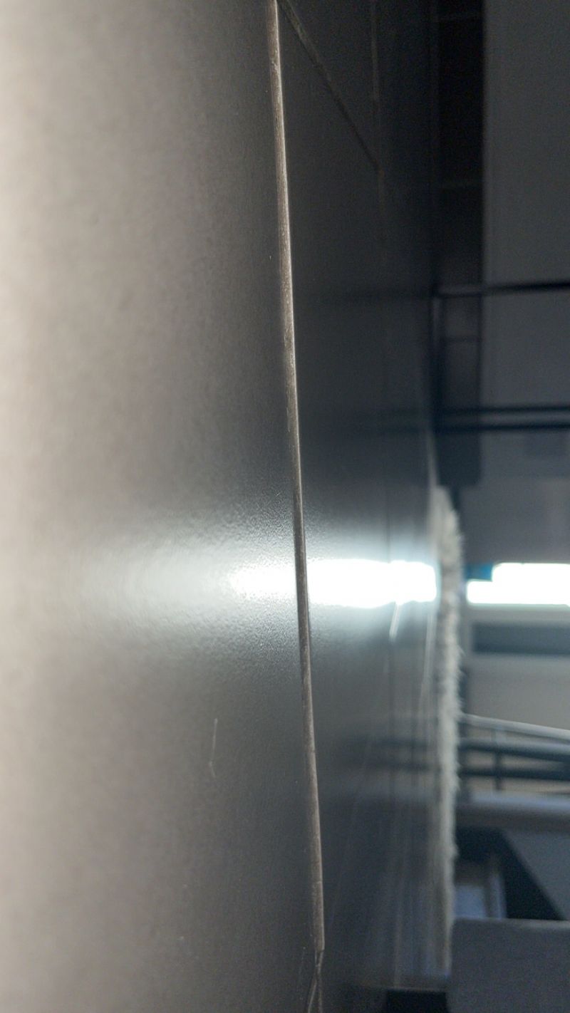

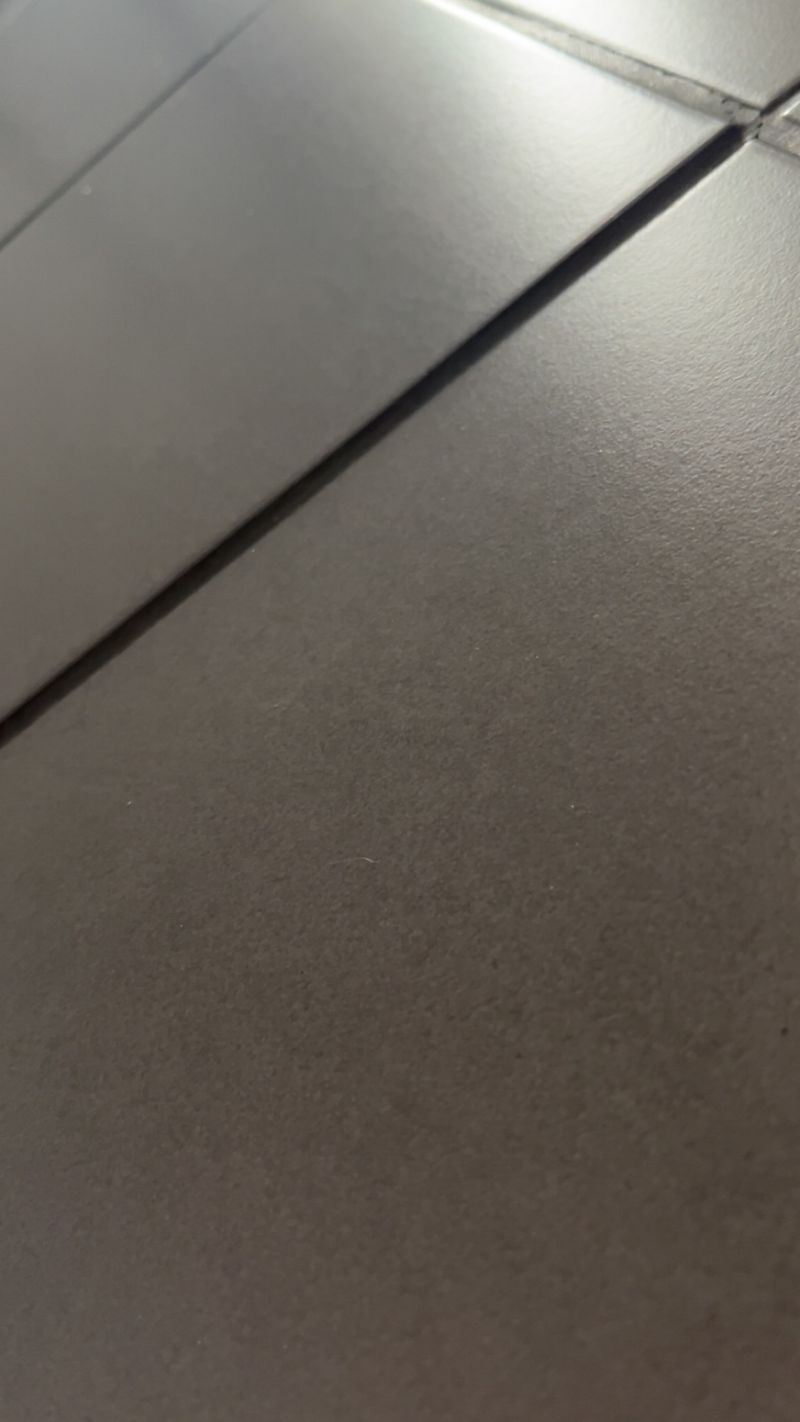

Dans une maison de famille, nous avons remarqué que 3 carreaux de carrelage sont mal posés, il y a une différence de niveau de 3 mm à peu près, par rapport à l’autre, il y a bien un joint entre les deux mais cela fait comme une petite buté ( mais très léger) j’essaye de vous joindre des photos.
Est ce qu’il y a une possibilité de rattraper le cette différence sans avoir à enlever les carreaux ? Peut être poncé ? Ou autres ? Merci d’avance

Bonjour, cela semble être de l'émaillé donc le ponçage est exclus. La meilleure solution est de remplacer les 3 carreaux incriminés après enlèvement et un bon grattage de la chape.
Dept : Moselle
Env. 40 message Pyrenees Orientales
Daccord , je pense faire ça alors, merci pour votre retour.Bonne journée
Dept : Pyrenees Orientales
Attention vous risquez de casser les carreaux en les decollant, avez vous des carreaux d avance?
Bonsoir oui heureusement ils nous reste 2 paquets, mais merci d'avoir prévenu. Bonne soirée
Pour enlever un carreau bien posé, il n'y a pas d'autre solution que de le casser !
