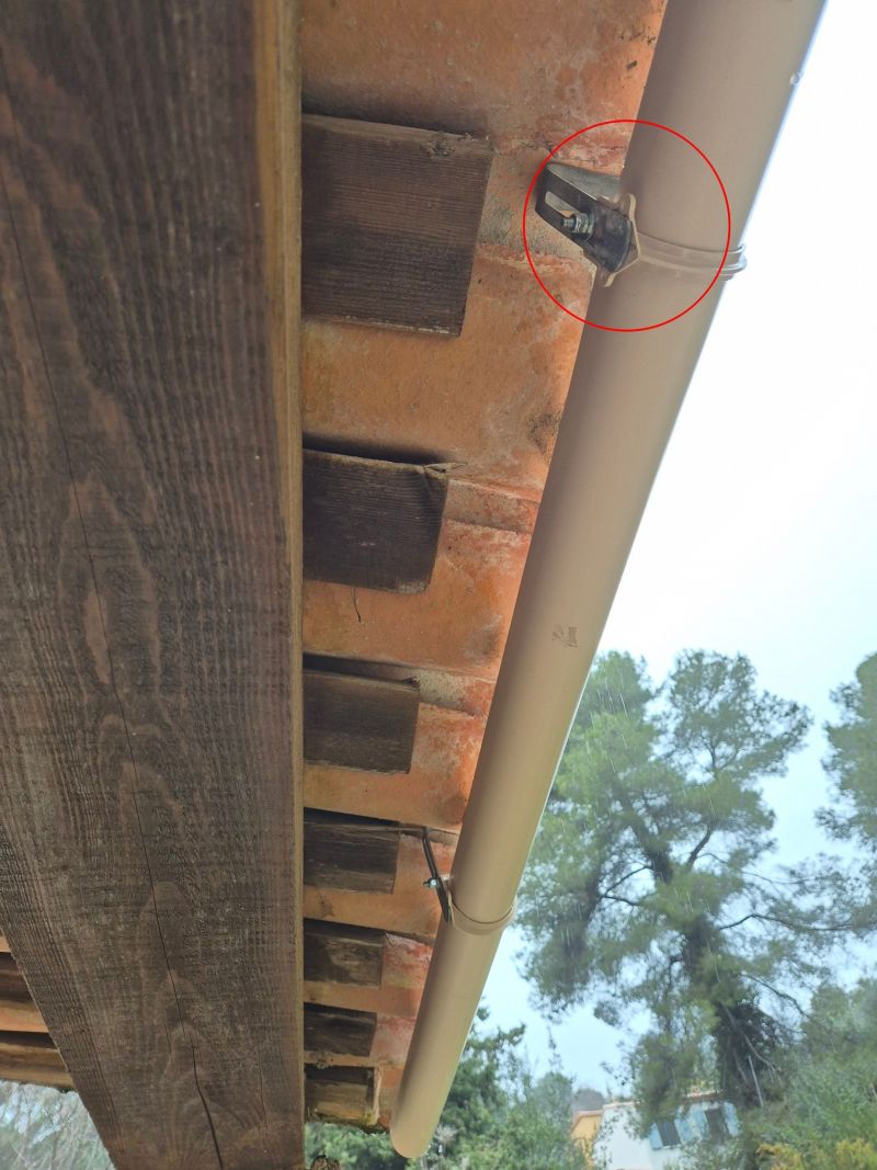

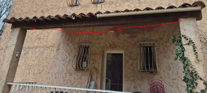

Je dois installer une gouttière sur un petit toit qui n'est toutefois pas à niveau, car la poutre qui soutient le toit s'est légèrement déformée au milieu (voir photo).
Je n'arrive pas à obtenir la pente adéquate, même minimale, car déjà dans la première section j'ai atteint la limite basse des pattes de fixation. Que faire dans ce cas ?
Je ne pense pas pouvoir fixer la gouttière sur la poutre car elle est trop éloignée du bord des tuiles meme en ajoutant une planche en bois. J'aurais besoin de pattes de fixation plus longues, mais je n'arrive pas à en trouver.
Avez-vous une idée ? Merci d'avance.
Voila des photos.

Bonjour votre couverture en tuiles canal est posée sur des trapèzes ;en mettant un cordeau sur le bas de pente vous apprécierez la flèche de votre auvent ,si celle ci n est pas trop conséquente on peut caler les trapèzes avec un pied de biche en sous oeuvre et renforcer les crosses avec des vis et pourquoi pas revisser une lisse longitudinale une fois réglé

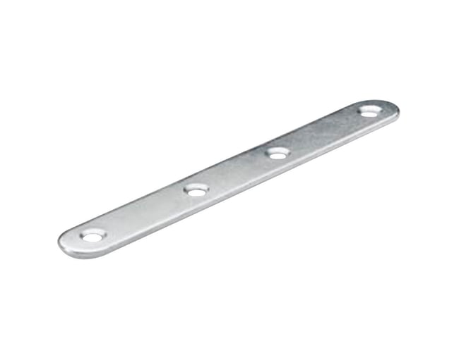

J'ai eu une autre idee, je pourrais utiliser par exemple un patte de ce type pour caler plus bas la gouttiere.
