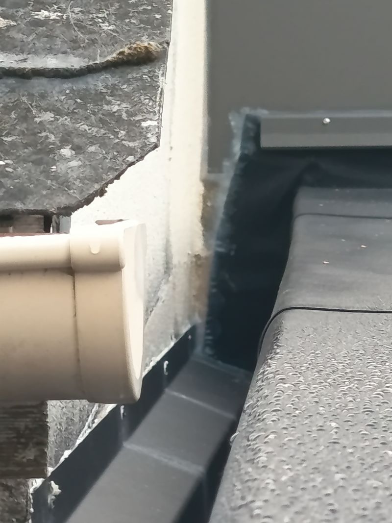

Suite à l'installation d'une véranda à toit plat (3°), l'installateur indique le chéneau alu est toujours posé de niveau et que cela est normal qui reste de l'eau dans le chéneau.
Quels sont les obligations de pose des poseurs de vérandas concernant la pose de chéneau de niveau?
Les normes DTU 40.5 et 60.11 s'appliquent elles également pour les vérandas ?
Car j'ai un chéneau de niveau (voir légère pente négative) avec de l'eau qui reste sur la section du chéneau mitoyen avec la maison, j'ai peur que les joints finissent par se dégrader trop vite créant une infiltration le long du mur intérieur.
Merci d'avance pour vos retours éclairés.
De quel joint parles tu ?
Mon auvent et donc cheneau fait 7.8 m et pas de pente, juste 2 trop plein aux extrémités .
1 dep de 60 mm
Il me faut tous les 2 à 3 ans le nettoyer des feuilles mortes ou autre et boue.
Dans ton cas, je vérifierais, que si l'eau dépasse le coté du cheneau vers l'intérieur, tu risques d'avoir l'eau qui se déverse dans la pièce

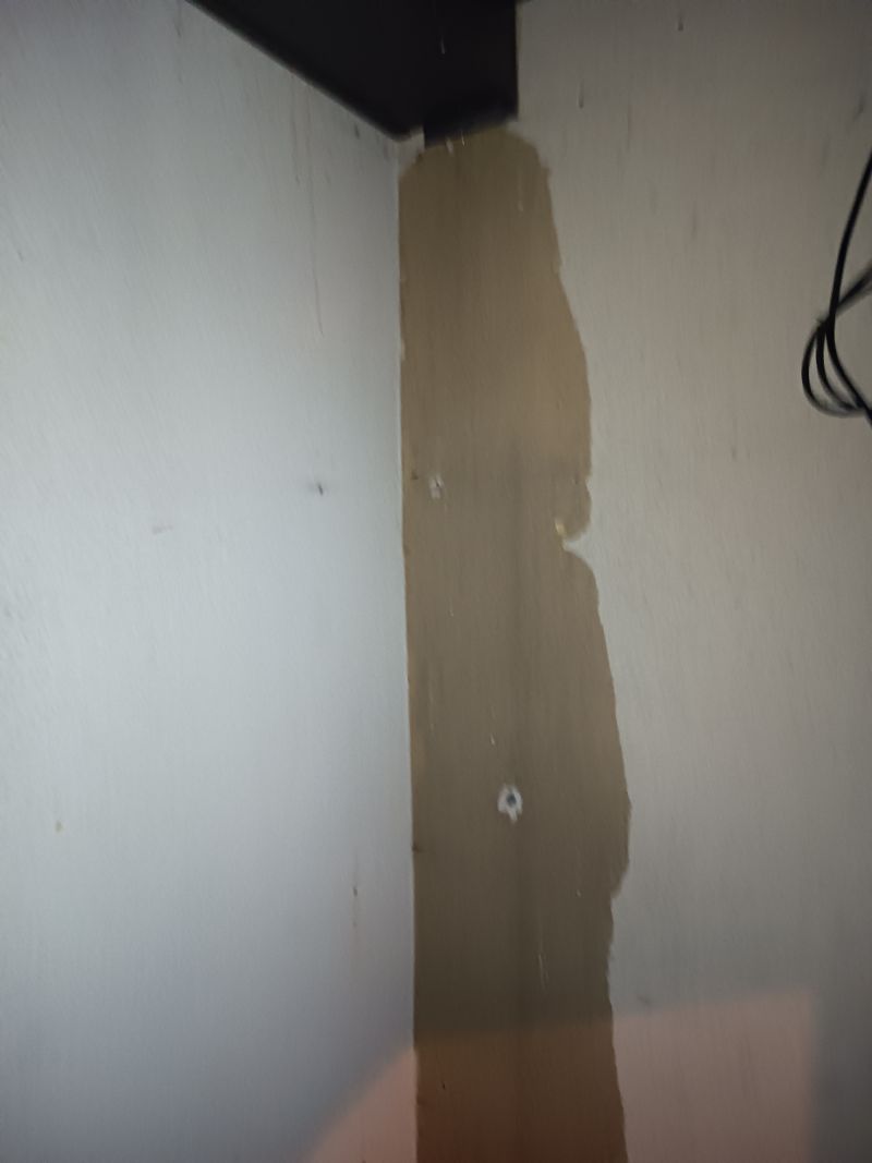

Merci w36xb2w pour ce retour, je parle de l'étanchéité entre la plaque qui "ferme" le chéneau, posé contre le mur, et le mur d'habitation lui même.
L'eau s'est déjà infiltré le lendemain de la pose du toit, avec une grosse infiltration d'eau le long du mur, donc oui je suis septique quand on me dit que un chéneau pour les vérandas est toujours posé de niveau sans pente, et avec une retenue d'eau jusqu'à 1 cm sans que cela soit anormal jusqu'à évaporation.
Perso, je traduis ça par usure prématuré des joints d'étanchéité , et élevage de moustiques.
 Les bandes d'étanchéité (chauffée) n'ont été mises que sur la structure aluminium.
Donc voilà, je souhaitais en savoir plus sur les obligations liées à la pose de chéneau des vérandas, à  savoir si une pente nulle, pose de niveau, est conforme et que le poseur n'a aucune obligation de rectifier cela.
