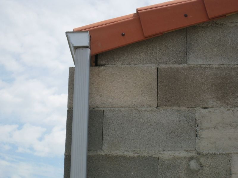

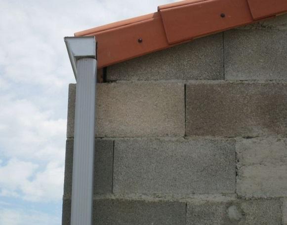

Membre utile Env. 100 message Alpes De Haute Provence
visiblement d'après la première photo la gouttière et sa descente sont modernes donc de moins de 30 ans .
l' "usucapion" ne tient pas .
reste à boucher la descente qui est chez toi . ça débordera chez lui et pour la déboucher il faudra qu'il demande une autorisation d'accès .....
à toi de la gérer.
possible aussi de débrancher la descente en haut et de faire écouler l'eau chez lui avec un gargouille ou de la détourner en bas vers son terrain.
bon courage avec les co.s on a toujours des problèmes
La photo n'y est plus, donc je ne vois pas comment vous pouvez juger "d'après la photo".
C'est pas celle la ?
