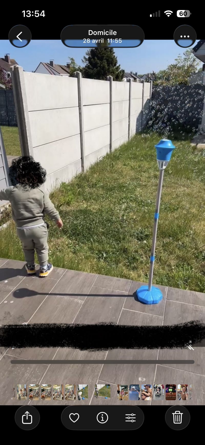

Bonsoir, j'ai une petite question.
Nous avons une mitoyenneté avec notre voisin.
Nous avons planté des arbres mais, suite à des soucis, nous souhaitons mettre des clôtures bétons plutôt que les arbres.
Cependant, les différentes entreprises qui sont venues ont dit que la gouttière des eaux pluviales du voisin qui passe dans jardin générait pour poser les palissades ( voir photo )
Je suis allé voir mon voisin pour lui expliquer, il m'a dit que c'était obligatoire que les eaux pluviales finissent dans les égouts et que donc l'installation était bonne. que si on enlevait sa gouttière ( qui s'evacue dans jardin ) l'eau s'evacuerait dans l'herbe chez nous.
Qu'en pensez vous ? Puis je lui demander d'enlever cette gouttière ?
Cordialement, Maxime

A moins qu il n existe une servitude, a mon avis, la gouttiere n a rien a faire chez vous et le voisin doit regler le souci
Consultez le notaire qui a rédigé l acte
Dans le fond votre voisin a probablement raison.
Le PLU de votre commune doit mentionner que les eaux pluviales doivent être raccordées au réseau de votre commune.
Dans la forme, si des pvc passent sur votre parcelle il n'en a pas le droit sans votre accord.

La gouttière ne nous as jamais derangé, seulement la, on ne peux pas poser les clôtures si on laisse cela comme ça.
Du coup, je me renseigne, savoir si je suis en droit de lui demander de modifier cela.
Nous sommes propriétaires depuis 2 ans et demi, lui depuis environ 4 ans.
Ils ont fait une extension, et en ont profité pour faire évacuer les eaux pluviales de toute leur maison directement chez nous.
J'espère expliquer correctement.

Mon voisin qu'il est possible de faire une découpe dans une des plaque de béton mais l'entreprise de clôture refuse cela.
Pour eux, cette gouttière gêne et ils seraient obligé de poser la première palissade juste après la gouttière ( donc un regard d'environ 30cm ).

Si on suit le tuyau du voisin, où est-ce qu'il débouche ? Est-il raccordé sur votre regard d'eau pluviale ou sur le sien ?
Env. 4000 message . (24)
Bonjour Maxwell59
Est-ce qu'il te serait possible de poster une photo où on voie la façade où il y a la gouttière et votre mitoyenneté, s'il te plaît ?
Edité 1 fois, la dernière fois il y a +3 ans.
De : . (24)
Maxwell59 a écrit:Nous avons une mitoyenneté avec notre voisin.
il s'agit bien d'une haie mitoyenne, donc appartenant aux 2 proprios et centrée sur les limites séparatives ?
Il y a des bornes de géomètre pour délimiter cette haie ?
Cette haie mitoyenne, c'est les petits arbustes dont j'ai repéré l'implantation d'un trait jaune ?
Si c'est le cas, si cette haie est en limite, ton voisin est chez lui avec son rejet d'eau pluviale
... et il a fait son cabanon en retrait de quelques dizaines de centimètres...
Si il s'agit d'une palissade mitoyenne, alors effectivement ça va coincer avec ce tuyau d'évacuation qui va gêner pour faire les fondations.
Par contre si il s'agit de ta palissade, donc privative et sur ton terrain, ça ne peut pas gêner puisque il est chez lui....
Je pense que le tuyau va gêner les maçons pour faire les fondations de la palissade.
Ton voisin peut le déposer provisoirement et/ou le refixer plus haut, accolé à son cabanon
Si j'ai mal compris et mal interprété la limite séparative et si le tuyau est chez toi, alors le voisin a faux car rien ne doit dépasser chez la propriété voisine : chez toi ; que ce soit en terre (fondations), ou en hauteur (gouttière, tuyau évacuation, déport de fenêtre, etc)

Je dirai qu'il serait intéressant de savoir où vont exactement ces eaux de pluies.
"Ils ont fait une extension, et en ont profité pour faire évacuer les eaux pluviales de toute leur maison directement chez nous."
J'espère que ça va vraiment dans les eaux pluviales quand même !
Mais pour être plus précis : ce tuyau passe où ? Ils traverse votre terrain ? Il est collé à la "limite" mais de votre côté ? (ce qui n'est pas un "excuse") Sur quelle longueur ?
En fait, il serait intéressant de prendre un plan cadastral, géoportail, maps, simple shéma... Pour avoir une vue de dessus avec son cabanon, sa maison, votre maison, la limite des terrains, la rue (puisque je suppose que les eaux s'y déversent dans les "égouts") et surtout : où passent les eaux de pluie.
Mais sérieusement formulé comme ça "évacuer les eaux pluviales de toute leur maison directement chez nous", ça fait peur !

Env. 40 message Cappelle-la-grande (59)
Bonjour à tous ! Veillez m'excuser, dans la précipitation de l'entreprise qui est venue depuis nous poser les palissades, je n'ai pas pris le temps de venir donner des nouvelles depuis. Rolleyes
Donc, on a fait poser les palissades après l'évacuation, de sorte à ne rien bouger. Pas esthétique et les voisins s'ils le veulent peuvent avoir une belle vue sur la terrasse, mais ça on va tacher de le cacher, je ne sais pas encore comment exactement.
Pour ce qui est de la gouttière, j'avais faux à l'époque. Enfait notre gouttière par chez le voisin et pas l'inverse. Avec le voisin on y a bien regardé, et ça part chez lui. Je ne sais comment a l'époque on a pu pensé le contraire.
Cela n'empêche pas que si un jour on souhaite faire une extension, ça posera question à ce moment là. Pour lninstant, on va dire que le sujet est clos Happy

Maxwell59 a écrit:Bonjour à tous ! Veillez m'excuser, dans la précipitation de l'entreprise qui est venue depuis nous poser les palissades, je n'ai pas pris le temps de venir donner des nouvelles depuis. Rolleyes
Donc, on a fait poser les palissades après l'évacuation, de sorte à ne rien bouger. Pas esthétique et les voisins s'ils le veulent peuvent avoir une belle vue sur la terrasse, mais ça on va tacher de le cacher, je ne sais pas encore comment exactement. Je vous joint une photo.
D’ailleurs je ne parlerai pas de la pose et des finitions désastreuses ( jours d’2-3cm entre certaines plaques et pas d’autres ) mais c’est un autre sujet.
