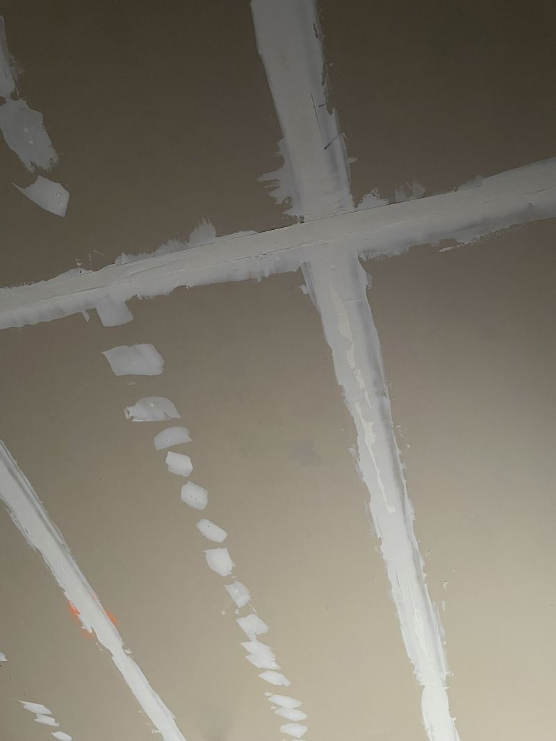

Nous sommes en chantier depuis plusieurs années et nous avons dû emménagé dans des pièces non finies.
Il nous reste le revêtement des murs et plafond de notre pièce à vivre à faire et je me pose une question, peut-être idiote mais je vous la transmets quand même.
Nos doublage/cloisons sont fais en placo BA13, nous avons collé les bandes à joints entre les plaques et enduit les trous des vis (première passe). Afin d'en rester là et ne pas avoir à poncer (travail long, minutieux car on n'est pas des pros et qui va générer beaucoup de poussière), je me demandais s'il était envisageable de mettre de la toile à peindre en gros grammage (soit intissé soit toile prépeinte mais lisse et non quadrillée) directement sur notre première passe donc sans continuer d'enduire et de poncer ? Puis la peindre avec une peinture blanche ou couleur satinée ?
Si oui, avez-vous un conseil sur la toile à choisir et la colle à utiliser pour la mettre au plafond ? Avez-vous fait l'expérience et avez-vous des photos du rendu ?
La pièce fait 50m² mais il y a 3 grandes baies vitrés sur les murs qui donne à l'extérieur donc on a surtout du plafond.
En vous remerciant pour les conseils !
Bon chantier à tous.

Si cela n a pas ete poncé, les defauts vont se voir, quelle que soit l epaisseur du papier intissé que vous utiliserez
De plus, avant d encoller du placo il vaut mieux mettre une bonne sous couche, pour limiter l impregnation de celui ci par la colle. Quand vous aurez besoin ou envie de changer le papier, cela rendra le decollage plus facile
Donc, a mon avis pour un resultat satisfaisant, poncage, ratissage, poncage, correction des petits defauts et poncage puis sous couche
En utilisant une ponceuse girafe couplée a un aspirateur, la poussiere est gerable

Merci pour ce retour, c'est ce que me disait mon mari donc on n'a pas le choix, quelque soit le revêtement, les joins placo doivent être finis....
La poussière avec girafe et aspirateur est loin d'être gérable, on en a fichu de partout dans les chambres et vu l'ampleur dans la pièce à vivre, ça me fait peur.
