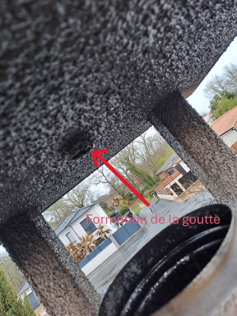

Bonjour à tous et merci d'avance pour votre aide.
Les jours de pluie j'ai une goutte qui se forme sous le chapeau du conduit Poujoulat et qui tombe dans le conduit (voir photo).
Le dessous de ce chapeau est tout mouillé, je me pose la question de savoir si le chapeau n'est pas poreux et si il ne faut pas l'étanchéifié et avec quoi .
Le conduit a été posé en 2019.
Quelqu'un a t-il déjà eu ce soucis ?
Salut, paroi froide + air chaud = condensation.

mistergues a écrit:Salut, paroi froide + air chaud = condensation.
Salut, non le poêle n'est pas allumé.
Oui mais il y a toujours l'air intérieur qui sort un peu et ça peut suffire. Il faudrait essayer de déconnecter le conduit du poêle et le boucher avec un chiffon ou changer le chapeau pour un autre modèle

Bonjour vous avez peut être un trou dans le chapeau pour le ramonage effectué sur le toit on passe la canne au travers de ce trou et on vis l'écouvillon dans le chapeau ;l'avantage de ce système est de ne pas démonter le chapeau (qui ne se dévisse pas de l'extérieur pour un poujoulat) solution un bon coup de brosse et poser une tige filetée avec un joint

pasalax a écrit:Bonjour vous avez peut être un trou dans le chapeau pour le ramonage effectué sur le toit  on passe la canne au travers de ce trou et on vis  l'écouvillon dans le chapeau ;l'avantage de ce système est de ne pas démonter le chapeau (qui ne se dévisse pas de  l'extérieur pour un poujoulat) solution un bon coup de brosse et  poser une  tige filetée avec un joint
 Bonjour, effectivement, je pense qu'il y a un bouchon sur le dessus pour le ramonage mais il n'a jamais été ouvert, le ramonage s'est toujours fait par le bas. J'ai quand même essayé d'étanchéifié ce bouchon avec du silicone mais rien n'y fait.
