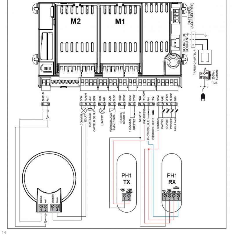

Ce matin, notre portail a cessé de fonctionner et ne s’ouvre plus. J’ai dû le débrayer pour pouvoir l’ouvrir manuellement. Voici les tests que j’ai réalisés pour identifier la cause de la panne :
• Lorsque je débraye le moteur et que je positionne le portail sur le capteur ouvert, le système ne réagit pas.
• Lorsque je débraye et positionne le portail sur le capteur fermé, cela ne fonctionne pas non plus.
• Lorsque aucun des capteurs (ouvert / fermé) n’est activé, le portail s’ouvre uniquement en vitesse lente.
En ouvrant le capot du moteur, j’ai également constaté l’allumage d’une LED rouge.
De plus, après plusieurs vérifications, j’ai constaté que les capteurs de position ne fonctionnent pas correctement. Il ne se déclenche pas quand je passe la main (aucun bruit)
J'ai contrôlé le fusible et il n'est pas HS

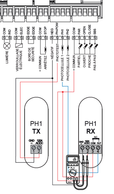

J’ai ensuite effectué des mesures à l’aide de mon testeur sur la photocellule PH1 (RX), en mesurant entre GND et 12/24V AC/DC. La tension mesurée est de 33 V, ce qui me semble anormal et pourrait indiquer un dysfonctionnement de l’alimentation ou du circuit interne.
Pour confirmer l’origine du problème, j’ai démonté les capteurs afin de vérifier s’il n’y avait pas un défaut de câblage ou un dommage apparent.

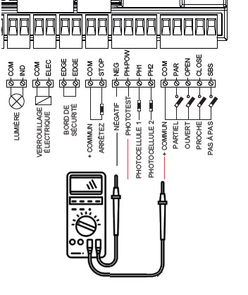

J’ai également effectué un second test en décâblant entièrement les deux photocellules (PH1 et PH2). Même après avoir retiré tous les fils, la tension mesurée entre NEG et COM reste à 33 V.
Je ne comprends pas ce qu’il se passe.
Avez-vous une idée de l’origine du problème ? J’ai peur que la carte électronique soit défectueuse.
Si vous avez d’autres conseils pour diagnostiquer la panne, je vous en remercie par avance.
Tu mesures une tension à vide. C'est pas forcément anormal d'avoir une telle valeur. Le type d'appareil utilisé est aussi à prendre en compte sur la réalité de cette valeur...
Normalement si tu parles de PH1 et de PH2, c'est qu'il y a 2 paires de cellules...
PH1: RX et TX
PH2 : RX et TX
Tu as combien de cellules ?
Car si tu as que 2 cellules, le signal du 2ème jeu doit être inhibé. Mais bon, la panne n'est pas là puisque ça a longtemps fonctionné ainsi...
Si tu débranches tout au niveau des cellules, ça ne marchera pas.
Il faut inhiber l'info de détection.
Pour PH1, tu peux ponctuellement faire un pont en borne 3 et 4 de PH1 RX (COM et OUT) puis tester ton automatisme.
C'est toi qui a mis des couleurs aux fils (rouge et bleu) ??? ; car normalement le commun (COM), c'est le - et sur ton schéma, le commun, c'est le + ????

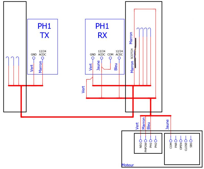

Bonjour JC,
J’ai bien fait de vérifier l’installation réalisée par l’artisan, car j’avais un gros doute sur son câblage.
J’ai réalisé un schéma qui montre la réalité de ce qu’il a fait :
il a relié deux fils avec un simple morceau de scotch pour assurer la continuité, parce qu’il avait mal passé un câble. Au lieu de faire passer le câble PH1 TX jusqu’au moteur, il l’a connecté directement sur PH1 RX. Du coup, il a dû raccorder deux fils avec du scotch… qui n’a évidemment pas tenu.
J’ai donc dû réparer moi‑même avec un manchon, car je n’avais pas d’autre choix pour rétablir la liaison vers le moteur.
Il ne me reste plus qu’à réactiver les cellules dans mon application. Je vais également appeler le SAV Levada pour qu’ils puissent m’accompagner, car ce n’est pas mon domaine.
Merci encore pour ton aide, vraiment ! 😊
Dept : Ille Et Vilaine
Ancienneté : + de 7 mois
C'est un artisan artiste ! Unsure Unsure
ton schema a l'air bon si ce n'est que sur la cellule RX, le fil bleu n'est pas sur 12/24 AC/DC, mais sur OUT : c'est juste une erreur de recopie lorsque tu as fais le schéma.
Il te faut acheter des Wagos pour connecter proprement et sainement tes 2 fils marron.
Et il vaut mieux isoler aussi les fils que tu ne te sers pas dans des Wagos également
