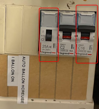

J'aurais une question concernant le pilotage d'un ballon d'eau chaude.
J'ai un ballon d'eau chaude 150L qui n'est pas suffisant pour notre utilisation (4 personnes), celui était piloté via notre commutateur HP/HC mais cela ne suffit pas.
J'ai abandonné le système HP/HC pour le mettre en marche forcée et cela permet de pallier au souci de taille (en chauffant plus tout le temps).
Comme vous devez vous en douter ca coute un bras , du coup je souhaiterais mettre un commutateur Wifi afin d'avoir un pilotage plus fin que les HP/HC
J'ai vu ceci sur amazon mais je me demande comment le brancher (en lieu et place du commutateur HP/HC ou autrement ?)
Lien du composant amazon : https://amzn.eu/d/2Dbwzn5
JE suis aussi open de vos retours si vous avez d'autres composants permettant de piloter mon ballon.
J'ai plein d'objets connectés via tuya, donc j'aimerais au max resté sur cette appli.
Voici une photo de mon tableau éléctrique avec les branchements du ballon
Merci à tous pour votre aide et belle journée

à savoir: le tableau électrique est l'un des pires perturbateurs pour les émissions radio. Si les fabricants de modules sans fil type télérupteur ont sorti des nouvelles générations avec antenne déportée ce n'est pas sans raison.
Sinon le schéma a suivre sera celui fourni par le fabricant, mais attention aux produits non NF, c'est rarement équivalent aux grandes marque en élec, borniers fragiles ...
en gros vous retirez votre J/N et votre C2, donc il faudra ouvrir le linky pour retirer (ou débrancher, comme ça en cas de regret les 2 fils de commande restent en place).  Probablement le jus va arriver par le haut, en provenance du C16 qui protège le circuit, pour repartir par le bas vers le cumulus. Mais bien vérifier les instructions du Frs. ( pour un cumulus on met plutôt un 20A, mais bon un C16 protège encore mieux, en limitant un peu plus la puissance dispo ).

Vous ne gagnerez rien (ou pas grand chose) à faire cela.
Même en marche forcée, le chauffe-eau s'arrête de chauffer une fois que l'eau qui est à l'intérieur est chaude.
Et dans tous les cas, il faudra réchauffer l'eau froide qui entre dans le chauffe-eau pour remplacer l'eau chaude tirée.
Que vous le fassiez en plusieurs petites fois en journée au cours de l'usage, ou une grosse fois sur une plage que vous aurez programmée, cela consommera exactement la même quantité d'énergie.
Dans les faits il y a un léger écart liée aux pertes qui vont en s'amenuisant lorsque la quantité d'eau chaude présente diminue, mais cela reste marginal.
Bref, cela coutera toujours "un bras"

Effectivement dans un cas comme celui-ci la programmation Wifi ne résoudra rien.
Vu le contexte (manque quotidienne d'eau chaude suite à un fonctionnement en plage programmée), la meilleure solution me semble de rester en marche forcée comme aujourd'hui.
Ajouter d'autres plages via le Wifi ne changera rien d'un point de vue économique.

Je suis d’accord que le ballon est sous-dimensionné mais aujourd’hui ce n’est pas possible de le changer, ni le mode de chauffage d’eau.
En fait nous aimerions declencher le ballon la nuit comme en heure creuse + vers 17h.
Et se laisse la possibilité de l’arrêter et démarrer a distance. C’est une résidence secondaire.
Si vous faites cela, vous n'économiserez rien, surtout en résidence secondaire ou le nombre de jour concerné reste limité.
Seul avantage, pouvoir mettre en route d'avance lorsque vous arrivez à la résidence secondaire, à condition que la box soit en route ce qui est rarement le cas.
