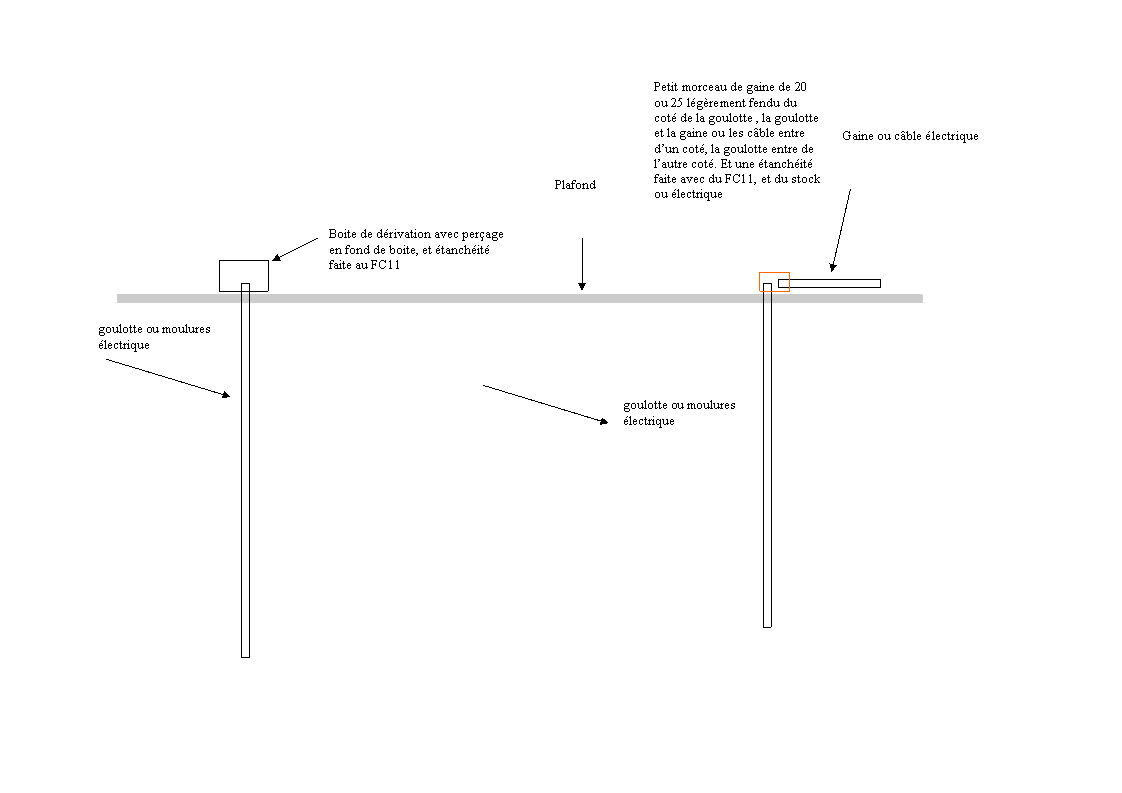

Suite réfection de l'électricité dans une maison des années 50 je dois descendre des fils du grenier (pieuvre) vers les pièces du rdc.
Je vais percer  le plafond lattis avec une mèche de 18/20
Comment assurer la jonction entre la gaine Icta du grenier et les moulures plates qui récupèrent les fils en haut de plafond ?  L'une section ronde, l'autre section rectangulaire... je ne connais l'existence d'accessoire de jonction... laisser les fils nus dans l'épaisseur du plafond ne me paraît pas très sécurisant...
Quels conseils pouvez-vous me donner ?  Merci.

Bnjour, tout comme vous je ne connais de de produit pour faire cette jonction, et vous avous que je n'ai jamais songeais esais d'en trouvé une, par contre faire cela etant mon métier, j'eai tres vite eu à faire a ce probleme. Je tres vite truver une solution qui me parais etre corect, et je vous joint un crokis ci dessous

Bonjour, merci d avoir pris le temps de répondre a ma question. La solution proposée prend du temps mais visiblement cest encore la meilleure façon de faire !
Bonne journée !
