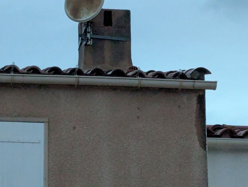

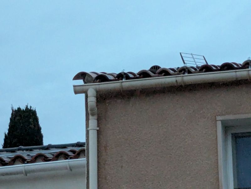

Je viens de refaire mon toit, tout est bien passé.
Mais après la fin des travaux, j'ai remarqué que les rives de côté (pas sûr si c'est le nom exact) sont plus "élevées" par rapport à la toiture.
Pour plus d'info, ils ont tout refait, la charpente, l'écran sous toiture (qui n'existait pas avant), le lattage et contre lattage, les tuiles et les rives.
Quand j'ai interpellé le couvreur, il m'a dit que c'est normal. Il travaille toujours comme ça, c'est pour avoir plus d'étanchéité etc.
Le couvreur m'a dit qu' il comprend mon retour, mais pour lui c'est bien fait et du coup pas grand chose à faire.
Moi je trouve ça pas très jolie et surtout, quand je regarde autour de moi, je ne vois pas d'autres toitures comme ça.
Est-ce que vous trouvez ça normal ? Est-ce que je peux faire quelque chose ?

D une part il est impossible de se prononcer sur une vue aussi partielle de la toiture.
D autres parts, le problème était il déjà présent avant la réfection de la toiture ? Qu aviez vous alors convenu avec le couvreur ?
Vous êtes maître d ouvrage et a ce titre avez votre propre responsabilité dans l exécution des travaux

déjà merci pour la réponse. non je ne suis pas maître d'ouvrage, je suis le client.
Désolé pour les photos pas trop claires.
Pour vous répondre, non avant il n'y avait pas ce problème, la toiture était au même niveau, pas des rives "surélevées" si on peut dire ça.
Désolé mais je ne suis pas sûr d'arriver a bien m'expliquer.
Le couvreur m'a dit que pour lui c'est normal, vu qu' il a mis une double couche de ciment pour avoir plus d'étanchéité.

La question à 1000€ : " la facture a t elle déjà été réglée et si oui est-ce qu un procès verbal de réception de chantier avec ses réserves a t il été réalisé ?
Si facture payée et pas de de pv...facture vaut réception...sujet clos

Facture réglée mais avec des chèques pas encore encaissés.
Et non pas de pv (je ne connais pas ce document), c'est obligatoire?
Je n'ai jamais entendu parler de ça.
J'essaie de me renseigner sur internet, je ne connais pas beaucoup les lois et garantie.
J'ai découvert la garantie de parfait achèvement, est-ce que ça applique aussi pour des travaux comme ça?

Le pv de réception n'est pas obligatoire, car facture payée= réception tacite.
Quant à la garantie de parfait achèvement..il ne s'agit que d'un problème esthétique.
