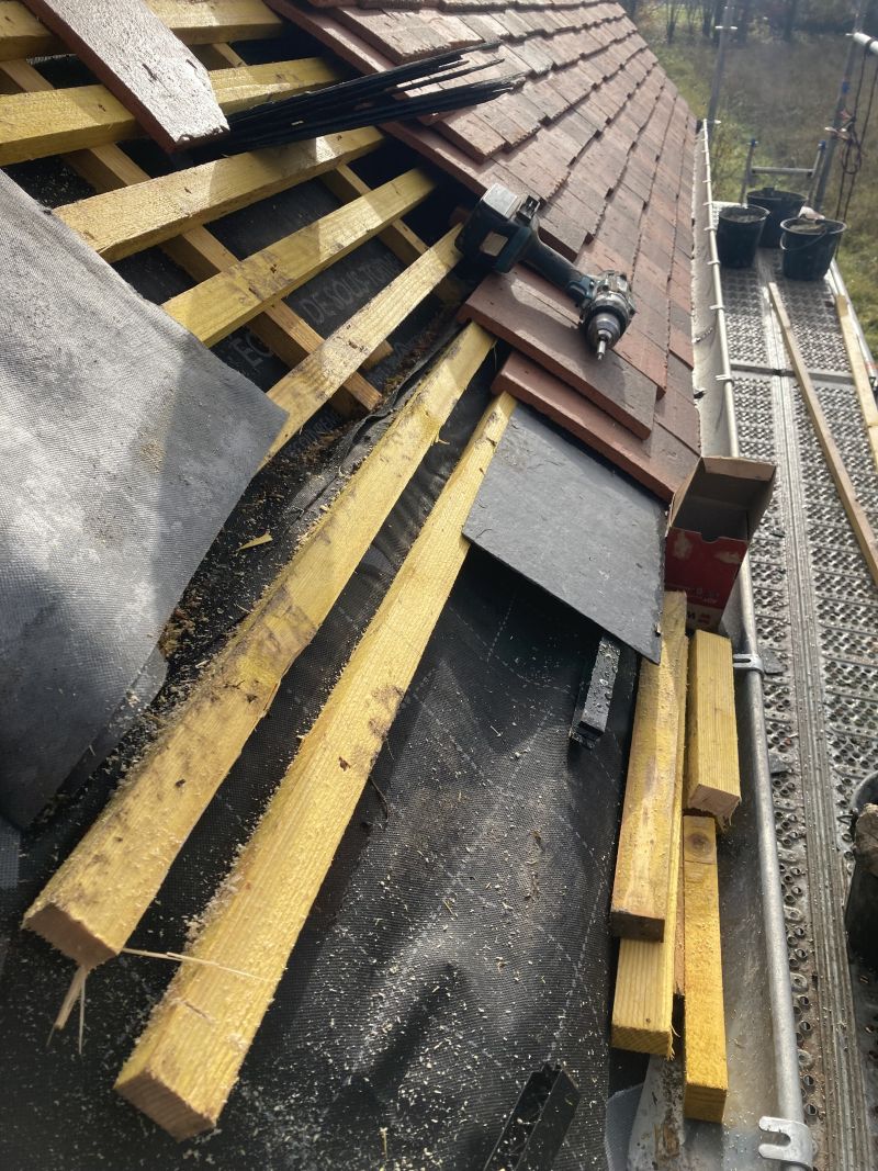

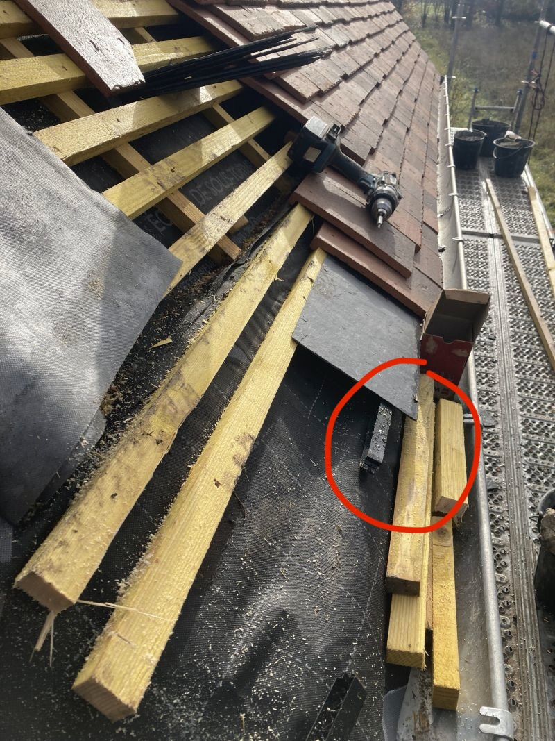

Nous avons fait travailler un couvreur sur notre maison, et voici comment il a réalisé le bas de la couverture :
Je suis inquiet que la grille de ventilation (en plastique noir sur la photo) ne soit pas efficace car l’air me semble emprisonné par l’ardoise et le liteau. Je crains qu’une ventilation inefficace à cet endroit cause d’importantes surchauffes de la toiture en été.
Est ce que quelqu’un peut me dire si cela semble être une malfaçon au regard des DTU ou bien si cette façon de faire est classique et convenable ?
Merci d’avance,
Froom

Bonjour, il n'y a que cela qui vous inquiète ? Car, pour moi, le pire, c'est que les liteaux soient posés dans le mauvais sens ! Ce qui va bloquer l'eau en cas de fuite, et surtout bloquer la condensation contre les liteaux, et les faire pourrir dans le temps.
Et cela, sans parler de la pose du pare-pluie que l'on voit sur votre photo.
Ce travail est inacceptable.
Je ne vois pas votre grille de ventilation !

Merci de votre réponse.
Pouvez vous détailler en quoi les liteaux sont à l’envers et le pare pluie mal posé?
Ce qui m’étonne aussi est le pli que forme le pare pluie dans lequel l’eau risque de s’infiltrer.
Les liteaux sont dans ce sens car il y a les voliges sur les chevrons à cet endroit mais j’imagine qu’il aurait fallu avoir un double litonnage à cet endroit aussi ?
Voici la grille de ventilation

Normalement, on pose deux rangées de liteaux ! La 1re est posée dans le sens de la pente de la toiture et la 2e est posée dans l'autre sens. La 1re rangée sert à soulever la 2e rangée pour que l'eau ne soit pas bloquée par les liteaux. Dans votre cas, comme je vous le dis plus haut, il risque très fortement d'y avoir un pourrissement prématuré de vos liteaux.
Normalement, on pose le pare-pluie sur toute la toiture avant de poser les tuiles ! Dans votre cas, le pare-pluie ne peut pas être posé correctement ! Il faut le poser une rangée sur le bas de la toiture, puis une 2e rangée légèrement à cheval sur celle du bas, et continuer comme cela jusqu'en haut de la toiture. Sur vos photos, on voit bien que, sous certaines tuiles, il n'y a pas de pare-pluie. De plus, il ne sera pas possible de poser la 2e rangée sur le devant de votre photo.

Ok pour les liteaux, merci de votre réponse.
La photo n'est peut être pas très claire mais il y a bien du pare pluie partout et du recouvrement entre lés.
Sachant que l'écran sous toiture a surtout une fonction de protection entre cas de neige, je ne suis pas trop inquiet pour les liteaux.
Est ce que quelqu'un a un autre avis sur la question initiale de la ventilation? Ou bien une photo ou un schéma de comment cela est censé être fait en bas de toit sur des voliges posées sur chevron ?
Merci d'avance

Bonjour visiblement c' est pas un pro que vous avez embauché, brides des gouttières pas serrées ,absence de tuiles de doublie en bas de pente ,contre lattage pas continu , absence de tracage vertical (ournes) pour pose de la tuile d' équerre ; la tuile dite petit moule se traite comme l'ardoise si ça peut aider votre pseudo couvreur
