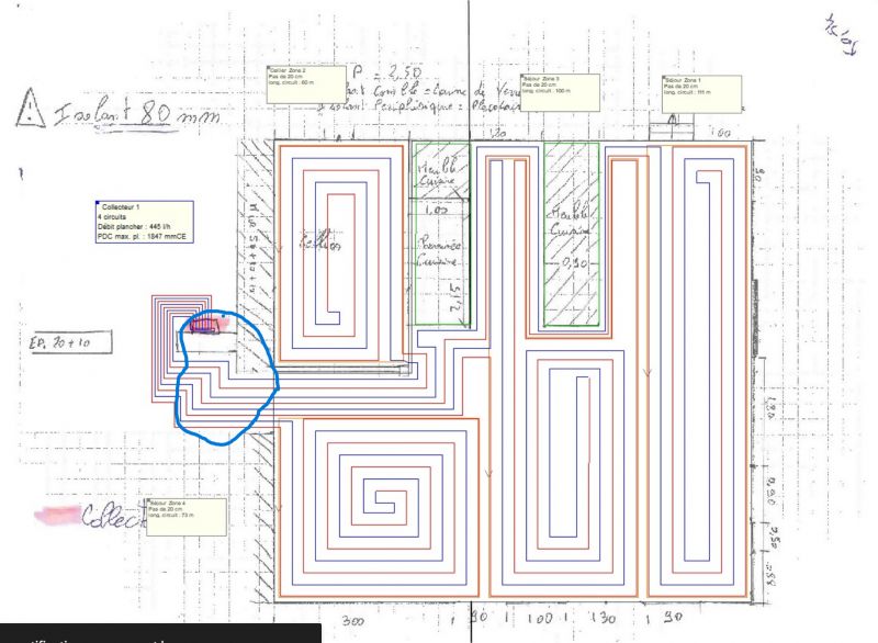

Je suis en train de réaliser un plancher chauffant à eau chaude de 4 circuits, et la pièce où se situent les collecteurs est un peu plus basse que les circuits sur l'isolant.
Quand je dis un peu plus basse, c'est que le niveau du sol baisse d'environ 10 ou 15 cm sur 1,50 mètre de distance et que les circuits seront fixés dessus, mais que les collecteurs seront bien entendu plus haut que les circuits de chauffage.
Donc la question que je me pose c'est: "est ce que cela ne peut pas créer des problèmes de purges"?
Merci de vos réponses et bonne fin de journée.
Dept : Landes
Tu peux effectivement avoir des problèmes d'air. Tu as un plan?

Voilà le plan que j'ai, c'est de zone entourée dont il s'agit.

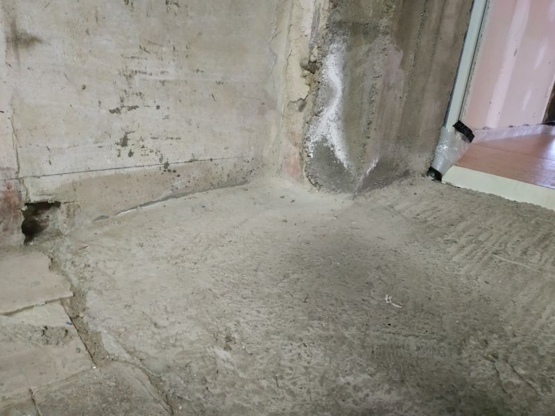

Env. 40 message Landes
Une photo vaut mieux que de longues explications!
Sur le mur j'ai tracé le niveau de l'isolant.

Et tu ne peux pas faire une chape ? C'est l'entrée j'imagine.
Non ce n'est pas l'entrée, mais un passage entre la zone jour et une partie plus dépendance (frigo, congel, accès au grenier......)
Je suis obligé de faire une chape, je ne peux pas laisser mes tubes en apparent dans le passage
Mais cela ne réponds pas à ma question "est ce que le fait de faire un point bas est un problème?"

Salut autant mettre un peu d'isolant a cet endroit même pas épais et une chape moins épaisse.
De : Barges 21910 (21)
Salut,
ok, mais si je mets un isolant moins épais les tubes vont bien être plus bas que le reste du réseau?
Pardon lu en diagonale
Donc mettre de l'isolant sur cette partie là, et mettre moins de chape, sauf que c'est une chape fluide, je sais pas si c'est possible.
En fait baisser le niveau des tubes, c'est pour avoir la marche la plus praticable possible.
Dept : Landes
Deudy a écrit:Oui
Pourquoi ?
Dept : Indre Et Loire
Ytec a écrit:Bonsoir,
Deudy a écrit:Oui
Pourquoi ?
Je trouve qu'il y'a une trop forte inclinaison sur une courte distance. J'estime qu'il y'a un risque d'avoir de l'air qui reste piègé.
Peut être que ça n'arriverais pas et qu'un autre intervenant peut affirmer que ça ne change rien. Mais dans le doute et si il peut faire autrement.

"Je trouve qu'il y'a une trop forte inclinaison sur une courte distance" ==> OK, mais quel serait le MAX admissible?
Je peux faire en sorte de ne pas être aussi bas que le sol au niveau de la traversée du mur!
Dept : Landes
Dans le dtu 65.14, ils parlent de 7mm pour 2m en planéité et de 2mm pour 20cm.
C'est tout ce que je peux te dire d'officiel.

Je vais faire un point avec le chapiste sur les niveaux.
Dept : Landes
Salut,
Je suis allé chez Richard.on cet aprèm chez qui j'ai acheté le matériel et le Bureau d'études me dit que sur 5 ou 10 cm il n'y a pas de problèmes.
Si ce n'est une accumulation de boue dans la cuvette à la longue, mais qu'avec un bon rinçage elle va s'évacuer.
