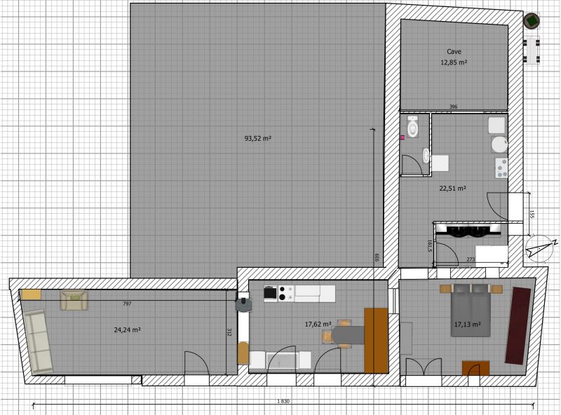

Je suis en pleine rénovation d'une vieille bâtisse dans l'Ain et nous nous posons la question du chauffage et de la production d'eau chaude. La partie habitable que nous souhaitons chauffer est au rez de chaussée, dont voici le plan :
Nous nous demandons quelle(s) solution(s) technique(s) serai(en)t optimale(s) pour chauffer et produire de l'eau chaude dans la maison.
La maison est maintenant isolée par le dessus avec 29 cm de fibre de bois.
Des menuiseries extérieures bois/alu toutes neuves viennent d'être posées en chantier participatif sous la houlette du menuisier qui les a fabriquées.
Pour les murs, ils sont en pierres et galets sur une épaisseur d'environ 50cm et pour l'instant sans isolation.
Au dessus de ce qui sera notre salon, le toit est plat reçoit bien le soleil.
Voilà...si vous avez des idées pour notre chauffage et notre production d'eau chaude.
Sachant que nous ne sommes plus tout jeunes, on recherche des solutions qui peuvent être utilisées quotidiennement sans trop de manutention.
Après, comme de bien entendu, on aimerait avoir le beurre, l'argent du beurre...et la crémière )

Après avoir misé sur l'isolation, j'estime que l'investissement d'une PAC air air est un bon investissement. Avec un poêle un bois en complément, c'est encore mieux. Radiateurs électriques dans les chambres.
Je ne pense pas que le poêle à bois répond à :
"Sachant que nous ne sommes plus tout jeunes, on recherche des solutions qui peuvent être utilisées quotidiennement sans trop de manutention."

Comme Deudy, en chauffage principal une PAC air air, peut-être en multi split pour couvrir aussi les chambres et en option, si c'est possible et malgré vos résistances liées à l'âge, un poêle à bois pour l'agrément, le chauffage économe & l'assurance de ne pas être démuni face à une panne éléc ou de PAC.
Par contre il est plus pertinent d'installer et dimentionner une PAC air air lorsque l'isolation de la maison est définitive.
Pour L'ECS, comme Exocet, un cumulus de qualité.

Nous n'avons pas d'objection pour un poele à bois, que nous pratiquons déjà et nous aimons particulièrement ce mode de chauffage.
Pour les PAC, quel est le plus avantageux air/air ou air/eau combinée à un cumulus + chauffage au sol ?

Vous allez recréer dalle isolation et chape ? Dans ce cas on peut effectivement envisager chauffage au sol. J'ai crû comprendre que le budget est limité
Photographe Env. 200 message Belley (1)
Bonjour Deudy,
Je suis actuellement en train de tout décaisser pour réaliser un hérisson sur lequel j'envisage une dalle chaux/pouzzolane.
Effectivement le budget n'est pas illimité mais l'idée est d'étudier et de chiffrer les différentes options possibles.
