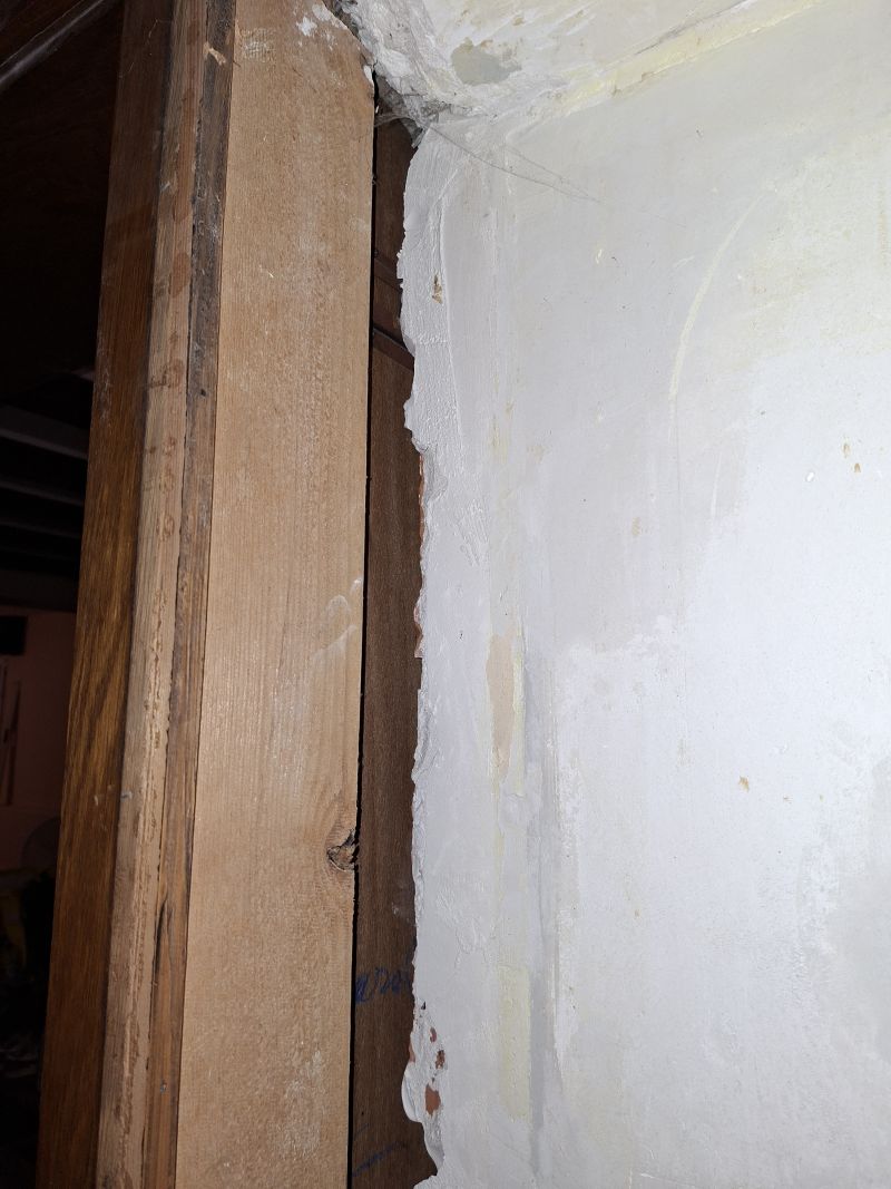

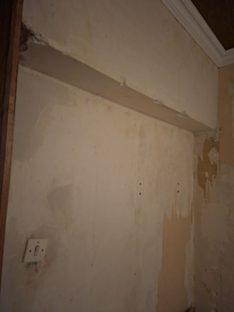

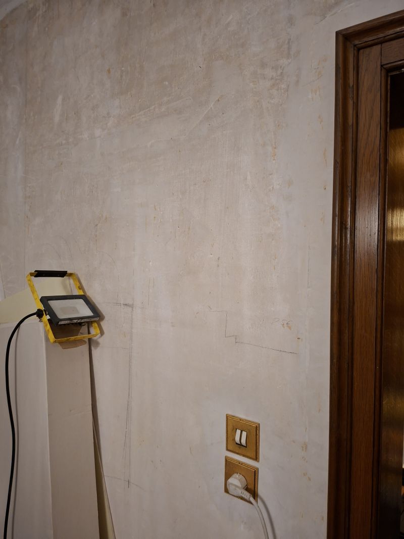

Je rénove une maison des années 60, séparée en deux appartement (rdc et etage). A l'étage j’ai un mur porteur qui traverse la maison dans sa largeur.
Mais sur un mur de l'une des pièces, j’ai un renfoncement dans le mur et a cet endroit il est bcp plus fin et ne semble que posé que de briquette de 10.
En PJ les photos.
Je me demandais si la partie haute ne serait pas finalement un linteau et que je pouvais abattre le bas de la cloison sans risque ?
Qu’en pensez-vous ?

Bonjour, personne ne peut se prononcer avec juste une photo d'un mur. Surtout une photo comme la vôtre.
Un plan de cette bâtisse serait déjà un plus. Comment est ce mur vu de l'autre côté ?

D’après vos photos, on voit effectivement une retombée en partie haute qui ressemble à un linteau ou à une poutre intégrée dans l’épaisseur du mur.
La partie en briquette de 10 en dessous pourrait être une cloison rapportée, mais ce n’est pas certain à 100% uniquement visuellement.
Dans les maisons des années 60, on trouve souvent des refends porteurs en maçonnerie pleine, et parfois des cloisonnements rajoutés en briquette plus légère.
Le point important est de vérifier si la retombée haute reprend réellement des charges (plancher ou toiture).
Si c’est un linteau porteur indépendant et que la briquette en dessous n’est qu’un remplissage, alors oui, en théorie la partie basse pourrait être déposée.
Mais avant toute démolition, il faut absolument vérifier :
– l’épaisseur réelle du mur au-dessus
– la continuité du mur à l’étage ou au rez-de-chaussée
– et idéalement sonder légèrement pour voir la structure derrière l’enduit
Sans ces vérifications, difficile d’affirmer qu’il n’y a aucun risque.
Prudence avant de toucher à un mur annoncé comme porteur.
