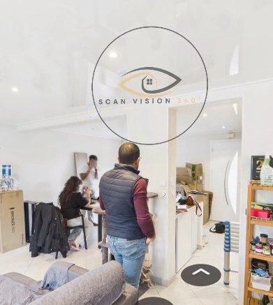

Bonjour a tous
Et toutes mes excuses si mon message parait fouilli, je ne suis vraiment pas du domaine.
Voici la situation :
Nous venons d'emménager dans une chouette maison avec un salon qui est malheureusement coupé par une cloison qui va du sol au plafond.
Au plafond il y a une sorte de poutre, qui si je comprends bien, serait un coffrage de la veritable poutre a l'interieur
Décidé a ouvrir le salon nous avons fait appel a un BET pour qu'il vienne voir si le mur est porteur
Il a procédé a divers sondage (un dans le poteau que l'on voudrais abattre puis un plus loin dans la poutre, en dessous pour en voir l'epaisseur)
Il s'avere que le poteau est en creux car il y a eu de la resistance pour rentrer le foret puis ensuite plus rien
Le BET est d'ailleurs resté perplexe a ce sujet et a dit qu'il etudierai le scan panoramique
Au final il a statué que mur serait porteur et il a proposé de poser un portique composé d'un IPN horizontal puis de deux horizontaux
Le fait de se reprendre sur la poutre beton (moisage si je ne dis pas de betise) a été exclu car cela réduirait trop la hauteur de la piece
Il a alors préconisé le sciage avec disque diamant de la poutre beton actuelle pour remplacement par un IPN
Notre artisan est passé jetter un oeil et au final a fait les gros yeux car pour lui scier cette poutre et surtout avec ce genre de machine, serait tres couteux
Il affirme que d'apres lui , le mur n'est pas porteur au vu de comment il est et du fait qu'il soit creux.
Enfin le bureau d'etude lui affirme que le mur est porteur et ne veux pas revenir gratuitement proceder a d'autres sondages mais il a conseillé a notre artisan de faire un sondage entre le haut du mur porteur et la poutre pour aller voir si ces dernier sont bien en contact.
L'artisan est sur de lui , ce n'ets pas porteur mais il veut bien venir faire les sondages.
Ma question maintenant :
Je sais que si IPN il y'a , le BET engage sa responsabilité et du coup en cas de probleme, c'est vers lui que les assureurs se tourneront. Meme s'il faudra que l'ouvrier ait respecté a la lettre les instruction sinon les tort seront partagés
En revanche ce que je ne sais pas, c'est dans le cas ou l'artisan ferait son sondage et nous dirait : voyez c'est pas porteur. On lui ferait confiance, il casse le mur puis par malheur x temps apres on se retrouve avec un sinistre.
La décénale ou diverses assurance de l'entreprises, seraient elle a meme de couvrir cela ou bien notre assureur nous enverra bouler en nous disant "mais qui vous a garanti que ce n'etait pas porteur" ?
Désolé pour ce pavé mais j'ai essayé d'etre le plus concis possible
Je repondrais a vos question dans la limite de mes connaissances si ca peut permettre d'avancer
Je joins a toute fin utile une photo
D'avance merci a vous

Bonjour, vu la photo, il y a de grandes chances que ce mur soit porteur effectivement.
Le mieux est de placer l'IPN (ou HEB) sous la poutre béton.
Couper la retombée de la poutre béton sera en effet très compliqué et risque de revenir cher.
S'il n'est pas possible de placer la poutre métallique IPN ou HEB sous la poutre béton, à faire vérifier par le BET en placant un UPN de chaque côté de la poutre béton et de faire un moisage par perçage de la poutre béton, plus facile à réaliser.

Bonjour Richard et merci tout d'abord de votre réponse détaillée.
J'aimerai apporter un petit complément avant de poser d'autres questions.
Je trouve cela très étrange qu'au son, lorsque je tape dans le pilier, de manière linéaire et en remontant, j'arrive à entendre du dur mais pas sur toute la longueur.
Il ya des points dur et plein d'autres qui sonnent creux. S'il y avait un pilier a l'intérieur de ce coffrage, cela sonnerai dur du sol au plafond non?
Cela étant,
Placer l IPN sous la poutre béton risque de donner un sentiment d'écrasement puisque le plafond risque d'être encore plus bas a cet endroit non?
Quand au moisage, si j'ai bien compris c'est le fait de venir prendre en sandwich avec deux poutre IPN, celle en béton actuelle? De par la gauche et la droite?
Cela ne devrait donc pas réduire la hauteur plafond non?
