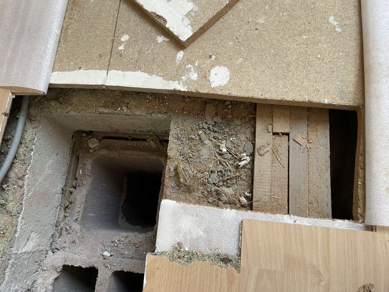

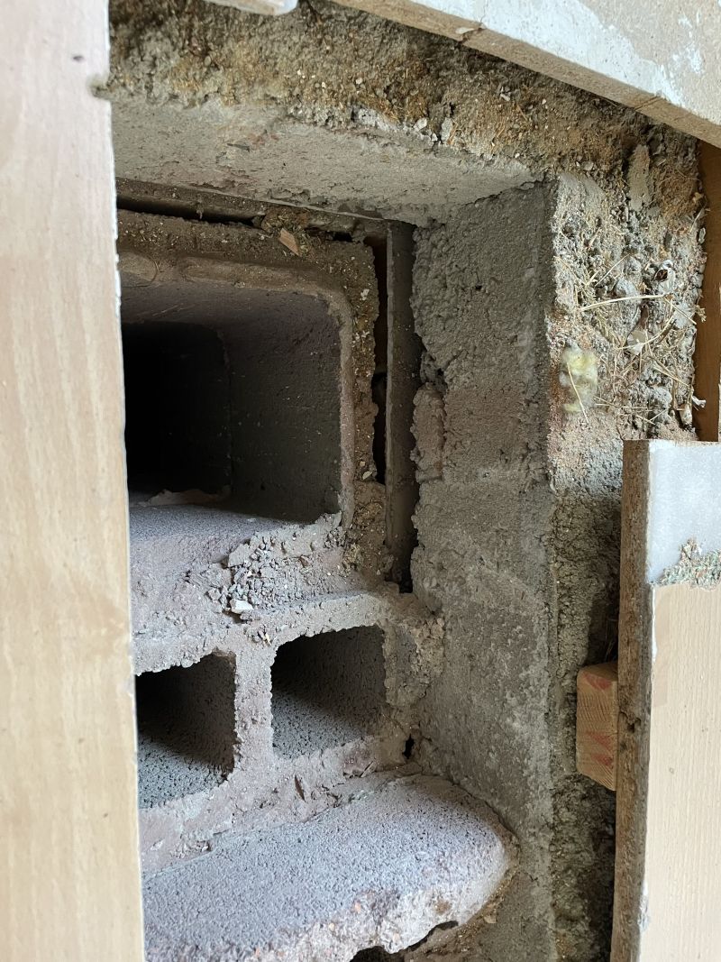

Je rénove actuellement la dernière pièce de ma maison (à l’étage)
J’ai détruit un ancien conduit de chaudière qui coupait la pièce en deux (de la toiture au plancher)
Je constate un chevêtre dans mon plancher bois entourant ce conduit, cela m’amène à deux questions :
- 1. D'après les photos, est-ce que mon plancher bois est soutenu par le conduit (via ce chevêtre) ?
- 2. Je souhaite réutiliser le conduit pour faire monter des canalisations d'eau depuis le sous sol : est-ce jouable de détruire un côté du chevêtre pour distribuer horizontalement les canalisations dans ma pièce ?

Le chevêtre visible sur vos photos n'est pas là par hasard.
Le plancher n'est pas soutenu par le conduit.
Le rôle du chevêtre est de reprendre les charges des solives coupées pour laisser passer le conduit, pas l'inverse.
Concernant la suppression d'un côté du chevêtre :
sans connaître la section des solives, leur portée et le nombre de solives interrompues,
il est impossible d'affirmer que le chevêtre peut être modifié sans risque.
Couper un élément du chevêtre peut entraîner :
perte de reprise de charge,
flèche ou affaissement progressif du plancher.
Même si le conduit n'est plus utilisé, le chevêtre peut rester structurellement nécessaire.
Avant toute modification, il faut identifier précisément son rôle réel dans le plancher.
Sans cette analyse, toute découpe reste un pari.
Si vous avez les sections, entraxes et portées, cela permettra d'affiner.

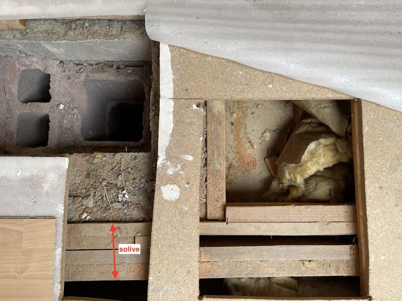

Bonjour Noël974, merci pour votre réponse !
Suite à votre message, je viens de rejeter un oeil sous le plancher
Je confirme que les solives n'ont pas l'air coupées pour laisser passer le chevêtre : le chevêtre tombe en effet entre les 2 solives (avec la même section de solive)
Les mesures  :
- section des solives : 13 x 17 cm (les 4 planches parallèles l'on aperçoit sur la photo)
- entraxe : 75 cm
- portée : ~ 7,50 m
Qu'en pensez-vous ?
