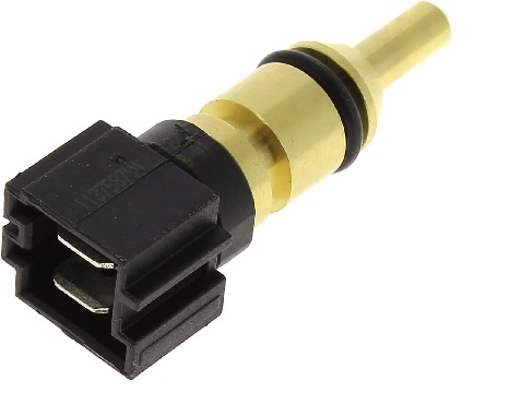

J'ai  ne chaudière Megalis iCondens 22/30 dont l'eau chaude sanitaire s'arrête de temps en temps puis repart. La chaudière est neuve, installée à Noel 2025, quand le chauffagiste vient, ça fonctionne, il bidouille les réglages dans le menu service, notamment Tempo.activ.ecs, mais ça n'a l'air de servir à rien, une douche sur trois on se retrouve sans eau chaude au bout d'un moment et il faut attendre 3 bonnes minutes avant que l'eau chaude revienne.
Autre problème si le robinet n'est pas ouvert à fond, l'eau chaude ne déclenche pas, donc impossible d'utiliser certains jets de la douchette qui réduisent le débit.
La réponse du chauffagiste est de me vendre un nettoyage et désembouage du circuit, mais je ne vois pas trop ce que ça a à voir, la partie chauffage fonctionnant bien.
Sur un autre post, il s'agissait d'un problème de sonde de temparature ECS, mais je ne vois rien qui y resssemble ni comment y accéder sans déposer la chaudière!
C'est la pièce 22 sur l'éclaté, accessible par le dessous sans doute, voici la photo de la pièce detachée

Il y'a un code défaut ?
La chaudière s'éteint complètement ?
Pression de la chaudière ?
Nettoyage du filtre sanitaire ?
Ça ne le fait que à la douche?
La douche, c'est un thermostatique ?

Merci,
- Aucun code défaut,
- La chaudière ne s'éteint pas, c'est le bruleur qui s'arrête, comme s'il n'y avait pas de demande d'eau chaude
- Je gardais la pression à 1 bar, mais le chauffagiste m'a dit de mettre 1,5 bars depuis elle reste à 1,5
- Le filtre d'entrée d'eau a été nettoyé, idem pour les mousseurs des robinets
- Pas uniquement dans la douche, mais c'est ce qui est le plus gênant
- Le robinet de douche est bien un thermostatique

Tu sais a combien est la pression de ton réseau sanitaire ?
Sur la doc il y'a les valeurs des sondes.

Au niveau pression à l'entrée de chez moi, je suis à 4 bars après limiteur de pression.
Pour les valeurs des sondes, je veux bien mais je n'arrive pas à identifier la sonde ECS, rien qui ressemble à la photo de la pièce détachée sur mon premier post.
Par contre il y a une petite sonde qui semble clipsée sur le tuyau ECS, (voir photo) je ne sais pas ce que c'est:
