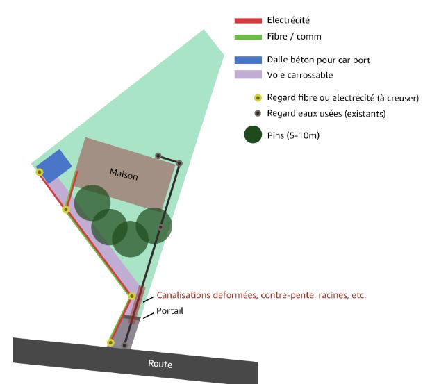

Bonjour à toutes et à tous,
Je me permets de poster ici afin d'avoir des renseignements. C'est la première fois que j'entreprends des travaux mais j'ai la volonté et le temps (temporairement) de m'y mettre à 100%. Nous venons de faire l'acquisition d'une maison et avons rencontrés qq problèmes dont les deux ci-dessous:
1. Eaux usées - peu après notre arrivée dans la maison, nous avons eu des problèmes de canalisation des eaux usées partiellement bouchée. Une entreprise d'assainissement est passée pour enlever le bouchon et, mauvaise surprise, le passage de la caméra a révélé (i) une contre-pente, (ii) des tuyaux PVC déformés / écrasés (forme ovale) et (iii) une racine au niveau d'un joint entre deux tuyaux.
Le professionnel m'a proposé deux solutions : terrassement pour tout refaire (cher, mais règle le problème sur le long terme), ou pompe de relevage (moins cher mais ne règle pas le problème).
Est-il réaliste de louer une minipelle pour faire la tranchée moi-même et la préparer (sable, etc.) pour la pose de tuyaux (PVC ou fonte) avec la bonne inclinaison et de raccorder tout ça au tout à l'égout ? Je n’ai pas les moyens de passer par une entreprise de terrassement mais j'ai le temps de m’en occuper. Quel est votre avis ?
2. Réseau fibre + elec: peu après notre arrivée dans la maison, nous avons aussi essayé de connecter la fibre avec un technicien - en vain. L'aiguille bloquait au bout de 30m, avec un fourreau surement pincé par des racines des gros pins présents à proximité. Il me faut donc creuser la tranchée et poser les fourreaux telecom afin de raccorder le réseau. J’aimerais en profiter pour faire passer des fourreaux pour l’électricité afin d’installer un visiophone, des luminaires le long de l’allée et électrifier le portail. Cependant, les pins devant la maison ont un système racinaire assez développé et je souhaite éloigner les fourreaux le + possible cf plan.
  • Puis-je creuser une seule tranchée et y mettre les fourreaux rouges et verts super poses (en gardant une distance entre les deux de 30cm) ou dois-je creuser deux tranchées ?
  • Combien de fourreaux verts et rouges ? 2 de chaque ? Doivent-ils etre espacés les uns des autres?
Merci,
Laurent

Bonsoir LaurentC87,
LaurentC87 a écrit:....Puis-je creuser une seule tranchée et y mettre les fourreaux rouges et verts super poses (en gardant une distance entre les deux de 30cm) ou dois-je creuser deux tranchées ?...
Il est préférable de régler le problème est de refaire le réseau eaux usées.
Non pas superposés, mais la méthode en parallèle (les uns à côtés des autres, en nappe horizontale) est à privilégier avec un espace de 20 cm entre chaque réseau.
Tracé le plus rectiligne possible.
Les réseaux à moins de 2 mètres des arbres est proscrit.
Le réseau humide, eau usée ou eau potable, doit être le plus bas possible. De fait les réseaux secs au dessus.
Pour le nombre de fourreaux, rapprochez vous de vos fournisseurs d'énergie. ils vous donneront la quantité requise.
En général, 2 pour les BT (basse tension comprise entre 50 et 1000 volts) et 2 pour les télécommunications.
Les tuyaux tls (tuyaux pour lignes souterraines) sont plus rigides que les fourreaux 40 ø, de couleurs vertes, et sont souvent demandés pas les fournisseurs.
De : Lourdes 65 (65)
Oui, comme ddm.
Les fourreaux c'est pas cher, ne pas hésiter à toujours en passer au moins un de plus de chaque, ça coûte juste le prix du fourreau.
Chez un copain, quand il a mis des panneaux solaires sur son atelier, il a du recreuser toute la tranchée en parallèle jusqu'à la bornette en limite de propriété pour poser un D90 rouge, il n'avait pas pensé à ça lors de ses premiers travaux.
J'ai posé 2 D90 rouge chez moi, et 2 D63 verts.
Penser aussi au portail, à la camera, à domotiser la boite à lettre... : si tu veux le faire un jour, ça sera facile s'il y a déjà un fourreau en attente.
