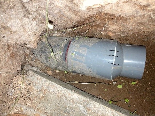

Je refais complètement le réseau d'assainissement intérieur de ma maison. Du tabouret de raccordement arrive un tube pvc de 125.
J'ai collé un manchon FF avec butée sur ce tube de 125.
Dans ce manchon, j'ai collé une réduction 125/100, et au-delà de cela, il y a mon réseau intérieur qui n'est pas encore collé.
En préparant le collage de la suite, je me suis rendu compte que le manchon FF de 125 n'était pas en butée sur le tuyau mâle qui arrive de la rue. J'ai un écart que je ne peux pas visualiser car la tranchée est trop profonde et trop étroite, mais au toucher il doit y avoir un petit "nid de poule" d'environ 3 à 5 mm de large et de la hauteur de l'épaisseur du tube.
Je sais qu'il faudrait idéalement recouper et recommencer l'opération. Je dis idéalement car la contrainte absolue c'est qu'il n'y a pas la place de travailler proprement pour réaliser cette réparation. Le tube entre dans la maison par le garage. Il est collé au manchon à +/- 20 cm du mur de façade et à 75 cm sous le niveau de la dalle du garage.
J'ai donc raté le pire raccord que je pouvais rater.
Si j'essaye de couper le tube quand même, je risque de faire un travail affreux et de me retrouver avec une coupe absolument pas régulière, que je ne pourrais pas ébavurer etc. Il y a selon moi peu de chances que mon nouveau raccord soit moins problématique que celui que j'ai maintenant.
La pente de cette section de 125 mm, qui mesure donc +/- 40 cm de long, est de 20%. En sortie j'ai une réduction excentrée 125/100 et puis un coude de 10° pour rejoindre le premier tube de 4 m qui lui a une pente de 3%. Donc au point de passage du diamètre 100 vers le 125, on a une grosse accélération de la pente.
Ma question c'est donc :
1) un avis / une évaluation du niveau de risque de bouchon par accrochage de matières sur le petit "nid de poule" créée par mon raccord raté,
2) une solution alternative si nécessaire : combler le nid de poule, à quoi, en lissant de la colle avec le doigt ?
Merci d'avance pour votre aide précieuse.

Au vu de la pente, cela ne devrait pas être problématique. Mais ce n'est pas parc qu'on dit cela que cela ne se bouchera pas...
Il pourrait être appliqué du silicone sur le fil d'eau pour estomper le trou, mais ca risquerait d'apporter une adhérence qu'il n'y a pas aujourd'hui, donc éventuellement un risque supplémentaire.
Le raccord comporte t-il une butée à l'insertion du tuyau Ø100 ?

Merci pour votre réponse. Oui il y a une butée et là sur ce raccord pas de souci, je ne me suis pas loupé.
Bon, mon réseau est terminé, j'ai tout collé depuis, testé en conditions réelles eaux noires et ça chasse très bien.
Le seul endroit qui pose question c'est en sortie de tabouret, faute au service d'assainissement, où j'ai une contrepente sur 10 cm et un léger reflux d'eau. Ça je ne le savais quand j'ai posé ma question.
Étant novice et particulier, et comme ils m'avaient mis en cause (comme quoi j'aurais pu boucher la canalisation) j'ai dû appeler un hydrocureur pour inspecter la canalisation à la caméra et il m'a dit que franchement je ne devais pas m'en faire, ni pour la contrepente et surtout pas pour mon accord pas 100% bien exécuté, qu'il avait vu bien pire sans que ça n'ait engendré de problèmes.
J'ai 3 tampons de visite aux endroits "stratégiques" et je dors tranquille maintenant Biggrin
En tous cas encore merci de votre intérêt pour ma question.
Je passe le sujet en résolu.
Bien cordialement,
Ganjanoof.
