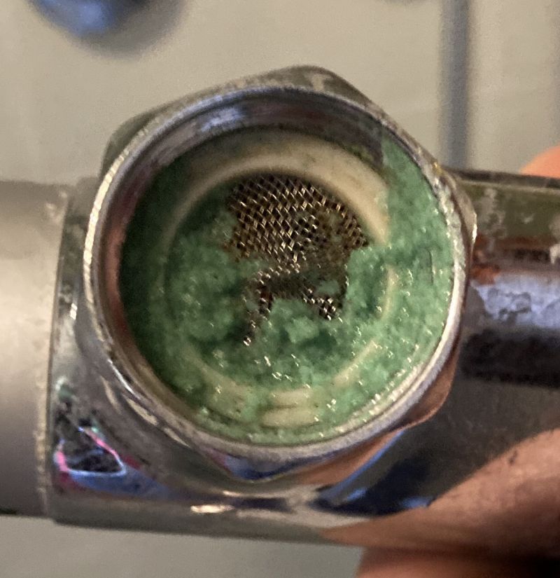

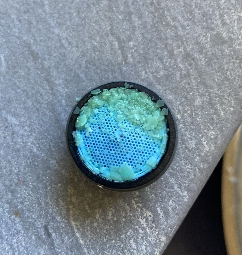

J'ai changé de chaudière il y a quelques semaines.
C'est un modèle Frisquet avec eau chaude à la demande (sans ballon).
Depuis, gros souci : je dois tous les 4 jours démonter mes mousseurs ou mes mitigeurs parce que des dépôts de particules vertes les bouchent peu à peu.
Voici en photo ce à quoi ressemblent ces particules (dans le mitigeur de la douche ; dans le mousseur de la cuisine.)
Le chauffagiste qui a installé me dit qu'il ne sait pas ce que c'est.
Est-ce que parmi vous des personnes ont déjà vu ça ?
(précision oubliée lors de mon premier message : ça ne fait ça que dans le circuit d'eau chaude)
Merci !

Faut en dire un peu plus, chaudière neuve ? ça ne le faisait pas avant ?
Dept : Seine Et Marne
Ancienneté : + de 10 mois
Env. 50 message La Genevraye (84)
Oui, chaudière neuve,
Chaudière gaz au sol à condensation avec production d'eau chaude sanitaire semi-instantanée Marque:FRISQUET Type: PRESTIGE 25KW
Avant, vieille chaudière avec ballon.
Jamais aucun souci de ce type auparavant. En 5 ans (que j'habite ici), je n'avais dû je crois nettoyer mes mousseurs qu'une ou deux fois, et jamais le mitigeur de la douche, qui marchait parfaitement.

Il faut contrôler à l'arrivée d'eau, au niveau du compteur pour voir si ça ne vient pas du réseau, sinon patienter un peu voir si le problème persiste ? A savoir la chaudière est vraiment neuve ? Sortie devant toi du carton scellé ?
Merci de ta réponse.
Si ça venait du réseau d'eau, j'aurais pareil dans l'eau froide. Or dans l'eau froide tout va bien (quand je démonte le mitigeur de l'a douche, c'est bien seulement dans l'eau chaude qu'il y a toutes ces particules).
Et chaudière neuve oui. Sortie du carton devant moi. Après, j'ai pas fait attention si le carton était scellé, mais y'avait tout du neuf (films de protection collés sur l'écran et partout, etc.).
Et le problème persiste depuis 1 mois et demi.

Les cristaux bleus peuvent survenir en cas de dureté de l'eau de sur le réseau cuivre. Tu peux connaître le th du réseau via la mairie ou l'ars.
(Juste une hypothèse)
La température d'eau chaude n'est pas réglée trop haute?
C'est comment par rapport à avant ?

Merci de ces conseils.
Je vais demander à la mairie. Mais le chauffagiste a vérifié deux fois le réglage de l'eau et me dit que c'est la température habituelle.
Et que pas ce souci sur d'autres chaudières installées dans le même village.
Et rien n'a changé dans le réseau d'eau. Seule chose nouvelle : la nouvelle chaudière.

Ça aurait pû être une température d'eau plus élevée qui aurait dissous les dépôts dans le réseau cuivre. Ce qui expliquerait pourquoi il n'y a que ce phénomène côté eau chaude
J'aimerais bien savoir ce qui fait dire que ça ne vient que du circuit eau chaude ? Y'a un mousseur pour l'eau chaude et un pour l'eau froide ? Ce genre de problème ce produit souvent lors de coupures d'eau, que ce soit la ville ou autres, déjà est-ce que c'est une maison ? Un immeuble ? Des travaux sur le réseau ? C’est utile de se renseigner
Il dit que c'est en démontant le mitigeur de la douche. Il n'y a les particules que côté eau chaude
Le chauffagiste a fait plusieurs tests, notamment en démontant le robinet de la douche et en y branchant directement des tuyaux pour voir ce qui sortait. Côté eau froide, qui vient directement de l'arrivée d'eau du village, aucune particule. Côté eau chaude, le sol de la douche en a recueilli pas mal.
Je vais essayer de baisser la température de l'eau chaude pour voir si ça diminue le phénomène.

j’avais pas bien lu ton post,
En même temps le calcaire ne se forme que dans l’eau chaude, pour moi ça ne peut pas venir d’une chaudière neuve,
Soit tu attends que le calcaire s’évacue progressivement soi tu fait un détartrage du circuit EC

Leur hypothèse c'est que c'est l'eau qui est calcaire qui dans la chaudière ferait une réaction qui causerait ces particules.
(et que si j'avais pas ça avant c'est que j'avais un ballon pour l'eau chaude et que ces trucs devaient rester dans le ballon).
Sauf que... (je me méfie de l'IA mais quand même) l'IA, en comparant mes photos avec pas mal d'autres photos, me dit que ces particules ne ressemblent pas à du cuivre oxydé.
pas à du calcaire non plus.
mais plutôt à des cristaux issus d’un produit chimique (Résidus de produit de détartrage,
Ou additif de protection (inhibiteur) ou cristallisation d’un produit resté dans l’échangeur.
Bref, je me dis que :
je vais demander un gros rinçage du circuit eau chaude,
et seulement si après ça continue j'envisagerai le filtre.
Qu'en penses-tu ?
