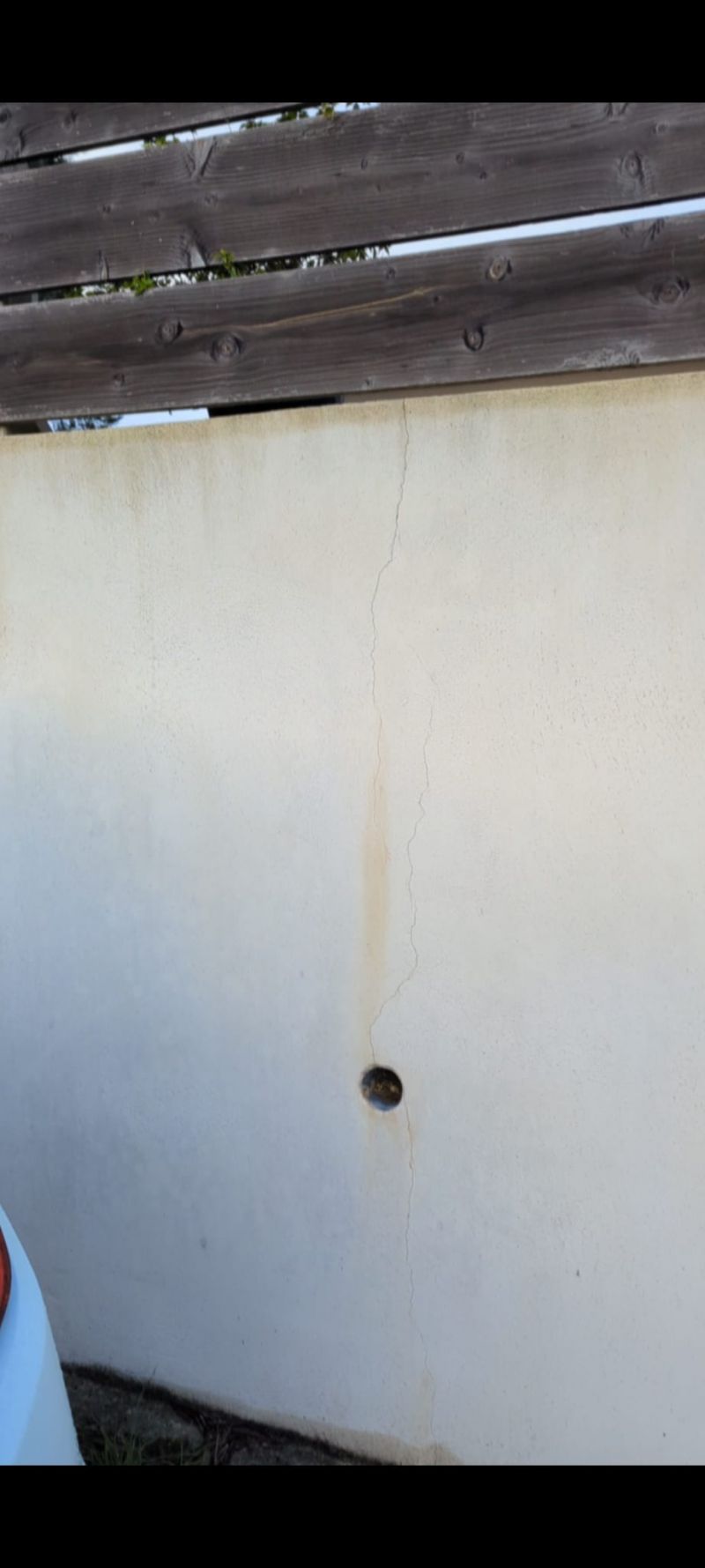

J'ai fait faire un mur banché de 20cm d'épaisseur avec enduit et de 1.90m de hauteur en 2019. Je m'inquiète des fissures qui sont apparues en regard de chacune de barbacane. A votre avis, faudra t-il que je refasse le banché dans les prochaines années ou bien ces fissures ne sont pas inquiétantes ?

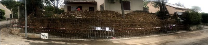

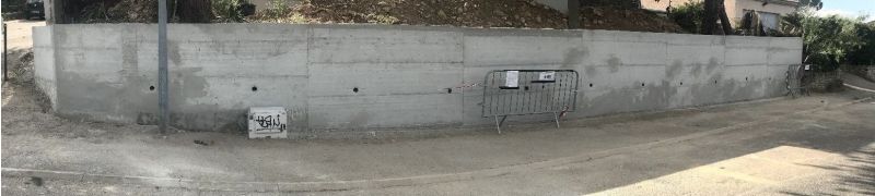

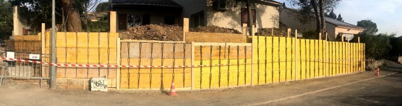

C'est un mur de soutènement qui retient a peu près 1m80 de terre
Pour le ferraillage je ne sais pas en détails mais j'ai quelques photos de quand ça a été fait..

Sur un mur banché, voir une fissure fine qui “part” d’une barbacane, ça peut arriver : la barbacane crée une zone plus fragile (réservation/rupture locale dans le béton) et ça devient un point où l’enduit peut fissurer en premier.
À distance, le point clé c’est de savoir si c’est :
une fissure de l’enduit (superficielle), ou
une fissure qui traverse le béton (structurelle).
Quelques repères simples :
Si la fissure est très fine (cheveu), qu’elle ne s’écarte pas, et qu’elle n’évolue pas : souvent c’est surtout l’enduit / retrait.
Si elle s’ouvre, qu’elle se voit des deux côtés du mur, ou qu’elle s’allonge avec le temps : là il faut surveiller plus sérieusement.
Je ne partirais pas du tout sur “refaire le banché” juste pour ça. En général, on commence par :
Contrôle : regarder si la fissure existe aussi côté opposé, et mesurer l’ouverture (photo + repère + date).
Vérifier le drainage : la barbacane doit évacuer, et derrière le mur il doit y avoir drainage / matériau drainant, sinon pression d’eau = contraintes.
Réparation enduit : si c’est superficiel, ouverture légère + mastic/produit adapté + reprise enduit, éventuellement avec une trame localement.
Si tu peux préciser : mur de soutènement ou simple clôture ? et est-ce que ces barbacanes crachent de l’eau après pluie ? Ça aidera à juger si c’est juste esthétique ou si c’est lié à une poussée d’eau.
