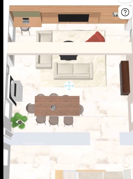

Je sèche pour trouver l'aménagement idéal de mon salon/salle à manger. Je change d'avis en permanence car je vois des points positifs et négatifs dans chaque configuration.
La pièce fait 48 m2.
Elle mesure 6,4 m sur 6,3 m.
Il y a :
-un mur plein,
-un mur comportant 1 fenêtre et 1 porte fenêtre donnant sur le jardin,
-un mur comportant 2 fenêtres et 1 porte fenêtre (cette porte fenêtre n'a pas d'utilité particulière), et
-un mur comportant l'ouverture vers l'entrée de la maison
Particularité également, aux 2/3 de la pièce, il y a une poutre structurelle de 31 cm de large, environ 40 cm de hauteur, et est à 210 cm sous plafond.
Voici le plan.
La question est de savoir où positionner le salon (canapé, télé) et où positionner la salle à manger (grande table et chaises).
Merci pour vos idées.

Je me suis mal exprimée pour la poutre : elle fait 31 cm de large, environ 40 cm de hauteur, et est à 210 cm sous plafond. Je voulais juste dire qu'elle était basse.
Le WC est visible sur l'image, il est à droite de l'escalier.
La cuisine est à l'autre extrémité tout à droite. On ne pouvait pas faire autrement.
Dans le plan actuel, la salle à manger est loin de la cuisine mais au quotidien on mangera dans la cuisine. La table de salle à manger sera rarement utilisée.
Voici une photo plus large du plan et une visualisation 3D.

Bonjour.
J'aurais inversé le salon et la salle a manger. Ce n'est que mon avis et ce que j'ai compris de mes différents logement 3 apparts, 2 maisons.
Parcours plus court pour aller aux toilettes sans gêner ceux regardent la TV.
Son moins perceptible par les pièces adjacentes et supérieures

Merci pour votre retour. En effet, j'hésite vraiment entre les deux configurations : TV contre le mur de l'arche ou TV contre le mur du fond.
Je pense que je vais finir par mettre des prises des 2 côtés pour pouvoir modifier dans le temps si besoin.
Voici une image 3D de la situation inverse.
La seule chose qui me gêne est la poutre semble moins intégrée à l'espace.
Mais en effet, ça permet d'avoir une salle à manger plus proche de la cuisine.
Je pense que la poutre est un avantage pour la propagation du son.
ca va justement le couper et le renvoyer vers le TV
