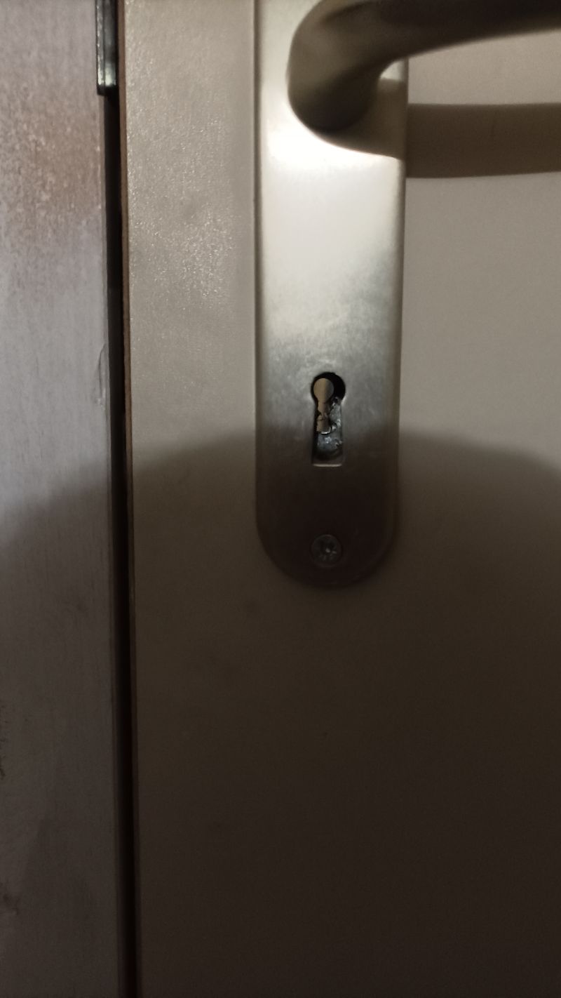

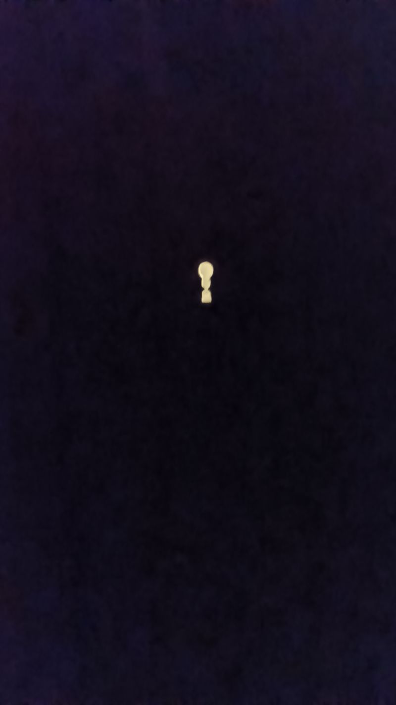

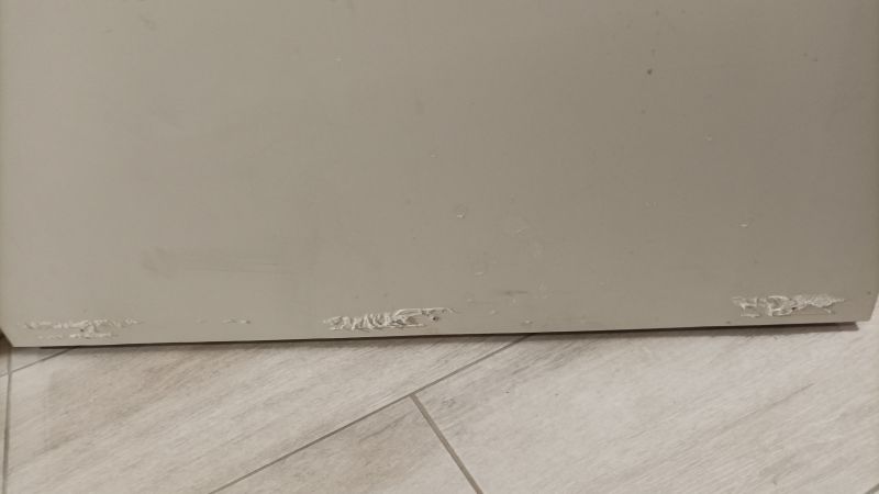

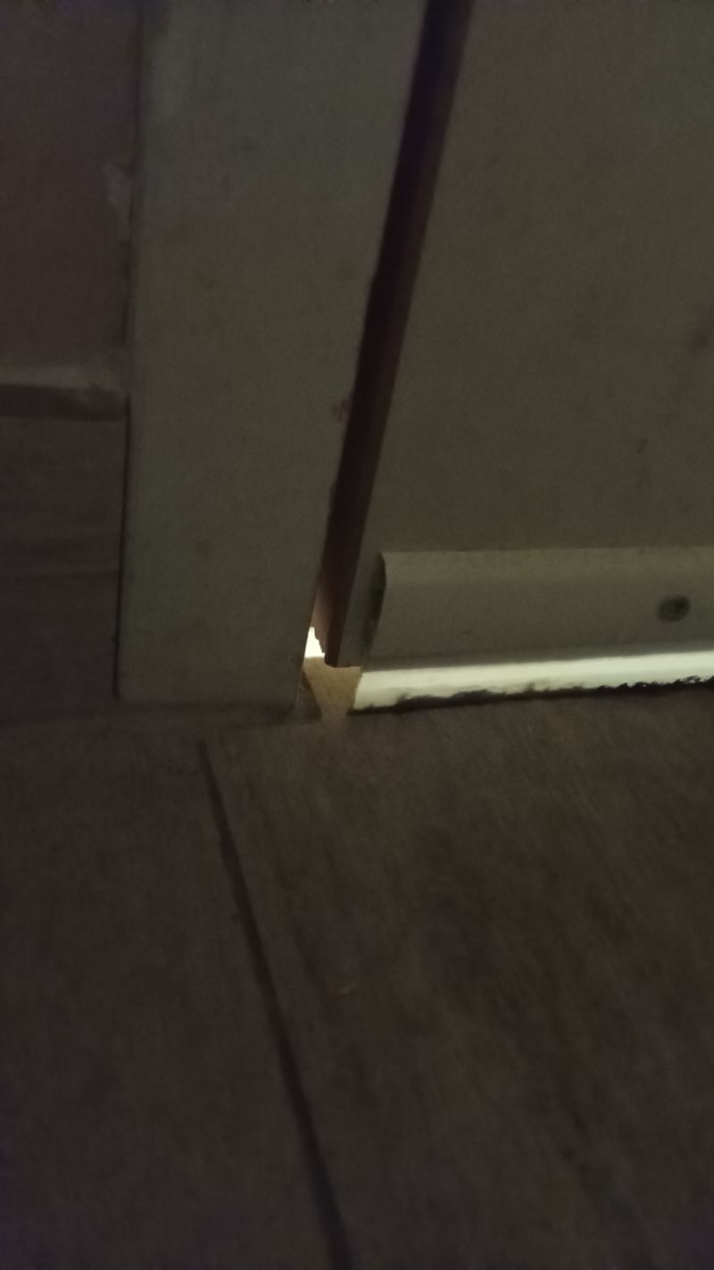

J'ai des doutes sur la conformité de la porte mise par le constructeur entre la cuisine et le garage.
Sur la notice descriptive il est simplement écrit "porte isoplane isolante de marque Chapuzet", je ne sais pas si c'est bien cette porte qui a été mise mais il y a plusieurs choses qui m'alertent et le constructeur n'en reconnaît aucune.
1) La porte a premièrement été montée dans le mauvais sens car en bas de la porte côté garage il y a encore les traces de colle et les trous des vis de la réglette vissée en bas de la porte (actuellement vissée côté cuisine), je ne sais pas si les petits trous ou simplement le fait qu'elle ait été à un moment dans le mauvais sens peut impacter l'étanchéité.
2) La fameuse réglette pour l'air sous la porte ne fait pas toute la largeur de la porte, il manque 1cm où l'on sent le vent passer.
3) Le joint qui est censé assurer l'étanchéité entre le dormant de la porte et la porte en elle même est manquant sur 0.9cm en haut. Le constructeur dit qu'il n'y a pas besoin d'y avoir un joint partout.
4) En passant la main sur l'angle supérieur gauche on sent de l'air rentrer dans la maison (ce n'est pas juste une sensation de froid mais bien de l'air qu'on sent, j'ai vérifié partout pour être sûre et dans cet angle, de l'air rentre, plus ou moins fortement selon le vent dehors, j'ai même fait un test avec un mouchoir et il vole en cas de vent violent). Si on se place sur le côté de la porte en position fermée on constate d'ailleurs que la porte ressort légèrement à cet endroit. Le constructeur dit qu'il ne sent absolument rien et que c'est étanche...
5) La serrure qui a été mise à cette porte est un "trou", on voit à travers, on y sent évidemment de l'air, et la clé est d'ailleurs interchangeable avec celles des chambres. Le constructeur dit que la RE2020 n'impose pas de type de serrure particulière, que peut importe si de l'air passe par la serrure, ce qui compte c'est que la porte soit isolante.
[/url][url=https://files.forumconstruire.com/images/jp/jpg-stor-6988dfa758693211602.jpg]
Je n'ai pas encore réalisé mon test d'étanchéité à l'air mais d'après les informations que j'ai eues, la porte soufflante est installée sur la porte de service afin de tester l'étanchéité de la porte d'entrée, j'ai donc peur que même en réalisant ce test ça ne prouve rien pour faire agir le constructeur. Je suis novice en travaux et il le sait mais les points relevés me semblent tout de même anormaux pour une maison neuve !
Je vous remercie par avance pour votre aide et si vous aviez des sources que je puisse présenter au constructeur pour qu'il ne puisse plus nier je suis preneuse.

Bonjour, pour avoir une bonne porte de service, il faut prendre une porte avec un seuil intègre. Une porte comme celle qui vous a été posée de ne pas avoir une bonne étanchéité, et que la baguette ne touche pas le cadre, c'est normal, car si elle était plus longue, elle toucherait le cadre à l'ouverture de la porte.
De plus, il vous faut savoir que le plus important dans une construction, c'est ce qui ne se vois pas ! Imaginer un peu tout ceux qui a pu être fait par votre constructeur !
Env. 20 message Calvados
plaquisteheureux a écrit:Bonjour, pour avoir une bonne porte de service, il faut prendre une porte avec un seuil intègre. Une porte comme celle qui vous a été posée de ne pas avoir une bonne étanchéité, et que la baguette ne touche pas le cadre, c'est normal, car si elle était plus longue, elle toucherait le cadre à l'ouverture de la porte.
Je vous remercie pour votre réponse, il n'y a pas du tout de seuil à cette porte, ce qu'on voit sous la réglette c'est directement dans le garage (en gros je peux passer mon doigt dans le garage sans même ouvrir cette porte.
Donc si j'ai bien compris votre réponse, j'ai le droit de demander au constructeur de changer cette porte et il ne peut pas refuser ?
