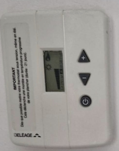

Je dispose d'un chauffage au sol électrique d'une vingtaine d'année.

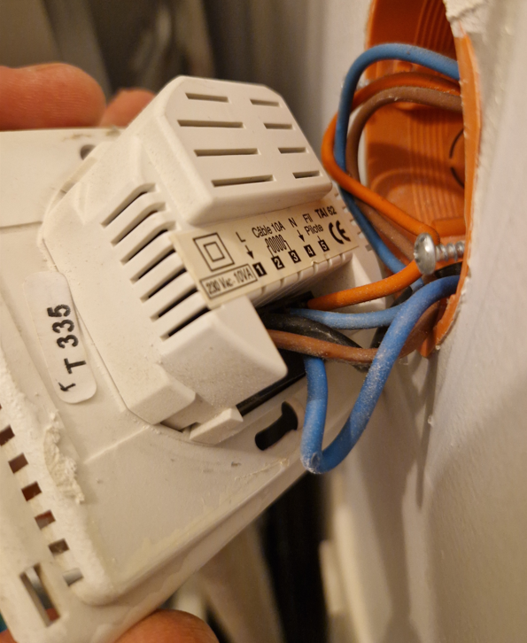

Actuellement il est piloté avec 4 thermostats DELTADORE TAI62 (5fils):
Il y a aussi un programmateur DELTADORE DRIVER 520 (2fils).
A noter que le thermostat à coté du programmateur n'a que 4 fils (le connecteur 3 ne reçoit pas rien), savez-vous pourquoi?
Ma question pour ce sujet est:
Est-il possible de remplacer ces thermostats par d'autres connecté? Si oui, que choisir?

De manière générale, les thermostats de plancher chauffant électrique utilisent parfois 4 ou 5 conducteurs : alimentation, sortie vers la charge (plancher), et une ou deux sondes (ambiante et/ou sol). Si un thermostat n'a que 4 fils, il se peut qu'une sonde (le connecteur 3) ne soit pas raccordée ou que le montage n'utilise pas la sonde de sol. Cela dit, chaque modèle peut avoir un brochage différent, donc attention à ne pas tirer de conclusions hâtives.
Oui, il est souvent possible de remplacer ces thermostats par des modèles connectés, mais il faut choisir des appareils spécifiques aux planchers chauffants électriques (prise en charge d'une sonde de sol et d'une sortie de puissance adaptée) ou prévoir un contacteur/relai dans le tableau pour commuter la charge. Points à vérifier : type de sortie (contact sec ou 230 V), intensité maximale commutée, présence et type de sonde, compatibilité avec la norme et la sécurité électrique. En cas d'incertitude, faites appel à un électricien qualifié pour valider le choix et le raccordement.
