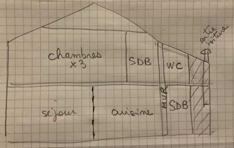

Voici un essai de plan en coupe pour tenter de vous expliquer.
Les combles sont donc non accessibles, les parties hachurées grisées sont les espaces qui pourraient devenir un local technique chauffé pour accueillir la vmc, soit au RDC soit à l’étage.
Env. 200 message Gironde
Je dis peut-être une bêtise mais vous parlez de volume chauffé : une VMC simple flux n'a pas besoin d'être installée dans le volume chauffé ou même isolé, non ?
Env. 50 message Gironde
Non effectivement, meme si c'est recommandé quand on peut le faire facilement.
C'etait juste une precision.notre principale question c'est :
Peut on poser des bouches d'extraction plus hautes que le caisson et donc avoir des gaines qui remontent verticalement?
Peu d'infos à ce sujet ;mais s'il n'y a pas de redescente des gaines, pas de points bas , pas de ventre, est ce que cela peut s'envisager?
