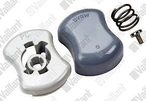

la manette en plastique de ce type est cassé : https://www.ersatzteilfachmann.de/images/product_images/popup_images/image_VAILLANT280805_1.jpg
L'entreprise qui fait la maintenance me dit qu'il faut changer toute la vanne de Gaz car pas aux normes NF (chaudière de 2011) et donc cela coûte plusieurs centaines d'euros.
Ce chapeau coûte quelques euros ? Ils ont raison ou pas ? ou ils veulent juste essayer d'avoir des réparations à faire.

Salut je connais pas cette pièce mais ce qui est sur c'est qu'un robinet gaz classique ça coûte pas cher. Peu être une spécificité de ta chaudière faudrait nous en dire un peu plus

C'est une norme allemande, un organisme de certification européen d'eau et de gaz , valable en Europe donc en France !

Je pense qu'ils veulent juste changer toute la vanne pour faire du chiffre 30€ vanne / 200 € de forfait poste.

Merci, quand on dévisse la vis pour changer cela il faut couper le gaz au compteur ? car si j'ai bien compris la vis fait office d'étanchéité.

Quand on intervient on coupe toujours au compteur, que ce soit l'eau, le gaz ou l'électricité !

Merci, je vais de toute façon passer par un pro pour des questions d'assurance.
