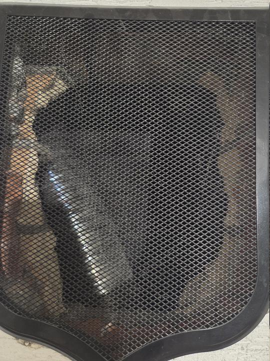

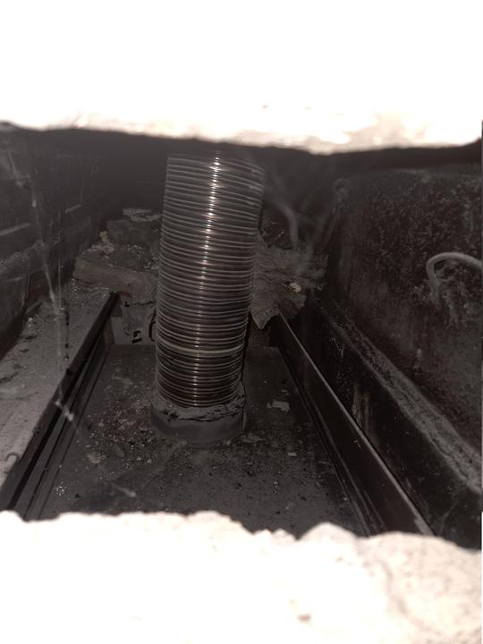

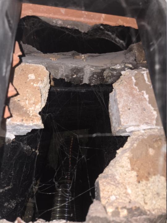

J'ai acheté une maison dans laquelle il y a une cheminé à insert tubée. De ce que je peux voir il devait s'agir d'un foyer ouvert avec hotte en brique réfractaires et conduit carré en briques creuses puis ils ont ajouté l'insert, fait des trous dans la hotte pour installer des grilles, passé un tube (simple paroi non isolé) dans le conduit en briques et ajouté 2 grosses pierres de chaque côté de l'insert pour combler l'espace vide.
Voir photos ci-joint :
https://i.postimg.cc/hPZSQFG4/20260106-173914.jpg
https://i.postimg.cc/dtfYt8Wn/20260106-173928.jpg
https://i.postimg.cc/ryn6Q1L6/20260106-173923.jpg
https://i.postimg.cc/vmdCcX5f/20260106-173940.jpg
https://i.postimg.cc/5t1kxyMN/20260106-173945.jpg
https://i.postimg.cc/FRHWL6zr/20260106-173953.jpg
https://i.postimg.cc/WzQXxbnw/20260106-174020.jpg

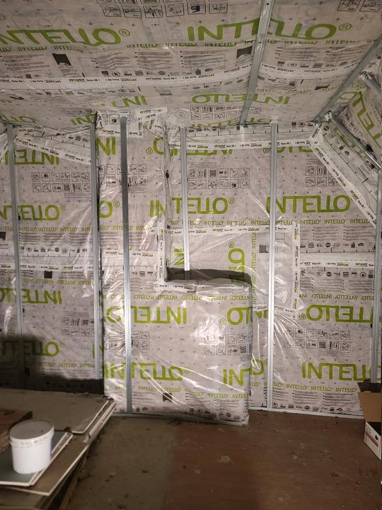

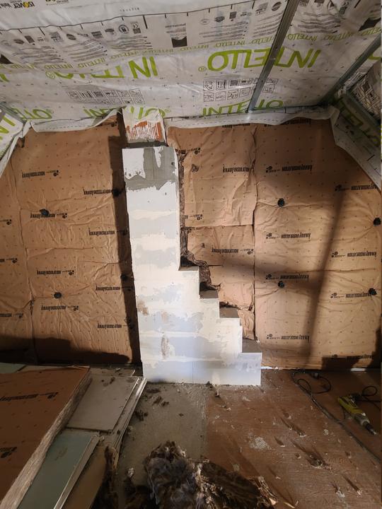

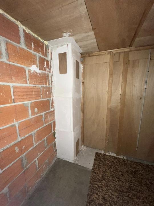

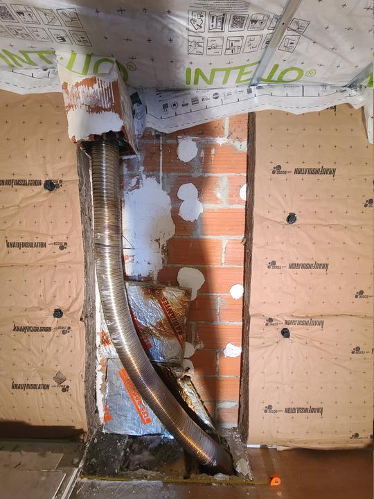

Quand j'ai refait intégralement l'étage et tout réisolé, je me suis rendu compte que le conduit initial en briques (qui passe donc par l'étage pour aller au toit) avait été cassé au moment de passer le tube puis ils ont simplement habillé autour du conduit avec des carreaux de plâtre sans aucune isolation.
J'ai donc décidé d'enlever les carreaux de plâtre qui ne tenaient pas vraiment et de refaire quelque chose de plus solide, j'ai ajouté un isolant spécial conduit autour de ce dernier (qui part donc du plafond de la hotte au rdc jusqu'au conduit en briques au plafond de l'étage) puis j'ai habillé autour avec du béton cellulaire à l'interieur duquel j'ai collé des panneaux Firerock, il y a donc l'isolant cylindrique autour du conduit + tout l'intérieur du béton tapissé de Firerock. L'isolant fait bien son travail, la surface du béton cellulaire reste froide même après tout une journée avec la cheminée allumée. J'ai ensuite continué mon isolation en laine de verre et mon placo par dessus le conduit en béton.

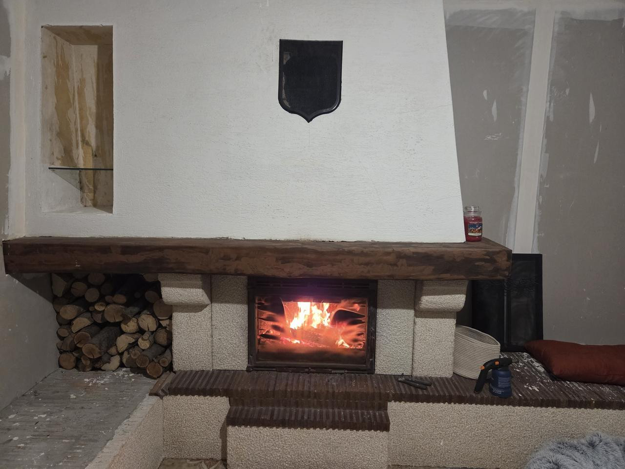

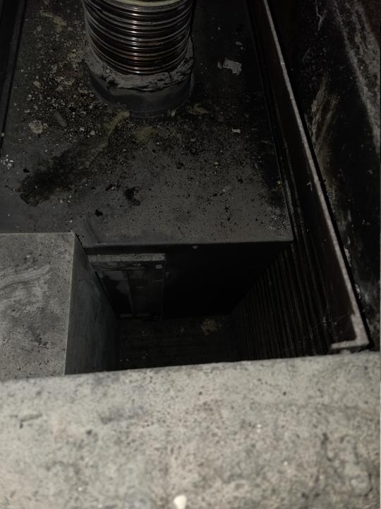

Maintenant j'aimerais m'occuper de refaire proprement la hotte, (voir photo de la hotte ci-dessous). Je pensais tapisser l'intérieur de panneaux Firerock collés pour garder la chaleur et éventuellement faire un faux plafond avec un panneau pour faire une chambre de décompression entre les 2 grilles noires sur le côté droit.
Pensez-vous que c'est une bonne idée ?
Je précise que c'est un insert purement passif il n'y a aucune ventilation forcée et la température de surface du conduit (qui n'est pas isolé dans la hotte) est de 130°C en fonctionnement (mesuré au thermomètre laser). Faudrait-il également isoler le conduit à l'intérieur de la hotte ou au contraire c'est idiot car c'est là qu'on veut récupérer la chaleur ?
Je précise également que ce n'est pas du tout mon mode de chauffage principal, j'avais une chaudière gaz en cuve que j'ai remplacé par une PAC air/eau en gardant les radiateurs fonte, la cheminée ne sert que de temps en temps (quelques jours dans l'hiver) pour le côté chaleureux et pour soulager la PAC pendant les jours rouges Tempo.

Bonjour, vu la faible hauteur du foyer de la cheminée, ça n'a jamais dû être une cheminée à feu ouvert. Elles sont beaucoup plus hautes.
Mais pourquoi vous compliquer à refaire une cheminée ? Il serait bien plus judicieux de tout virer et de mettre un poêle à bois ETANCHE pour ne pas entrer en conflit avec la VMC présente ou future. Tant qu'à avoir un chauffage, tant vaut-il qu'il soit bien efficace, même s'il n'est pas employé en continu.

Ce qui me fait dire que c'était un foyer ouvert c'est qu'on voit clairement que les 2 grosses pierres de chaque côté de l'insert ont été rajoutées après coup, elles sont seulement posé sur les briques comme l'est l'insert. Les trous dans la hottes en briques pour les grilles ont aussi clairement été rajoutés après ils n'étaient pas prévus à la construction. On voit aussi qu'il y avait avant à l'étage un conduit en maçonné en briques creuses qui allait jusqu'au toit mais qu'il a été cassé sur la partie qui passe à l'étage pour pouvoir faire passer le tubage. La hotte est aussi toute noire à l'intérieur ce qui montrerait aussi que le tubage et les grilles n'étaient pas là avant et qu'ils ont été rajoutés avec l'insert.
Les plans originaux de la maison datent de 1972 mais l'année de fin de construction est 1982 d'après le notaire. J'ai effectivement refait l'isolation de la maison et ajouté une VMC mais la cheminée n'est allumée que quelques jours par an, elle n'est absolument pas indispensable et n'a pas vocation à être efficace pour chauffer toute la maison, la pompe à chaleur fait très bien ce travail même quand il fait très froid.
J'ai gardé la cheminée essentiellement parce qu'elle était déjà là et que c'est sympa esthétiquement, je trouvais ça dommage de l'enlever et quitte à la garder je trouve ça dommage de la condamner, je préfère la garder fonctionnelle. Elle sert essentiellement pour le côté chaleureux d'un apéro au coin du feux un soir d'hiver ou pour soulager un peu la PAC pendant les jours rouges EDF Tempo.

 refaire la hotte aux normes c'est bien !
 mais si vous voulez que ça chauffe , il faudrait que l'air puisse passer tout autour de l'insert .
 il faudrait le relever de 5 cm et diminuer aussi les deux pierres rajoutées sur les côtés .
 le raccord tubage / insert : pas terrible ! il faut du rigide .
