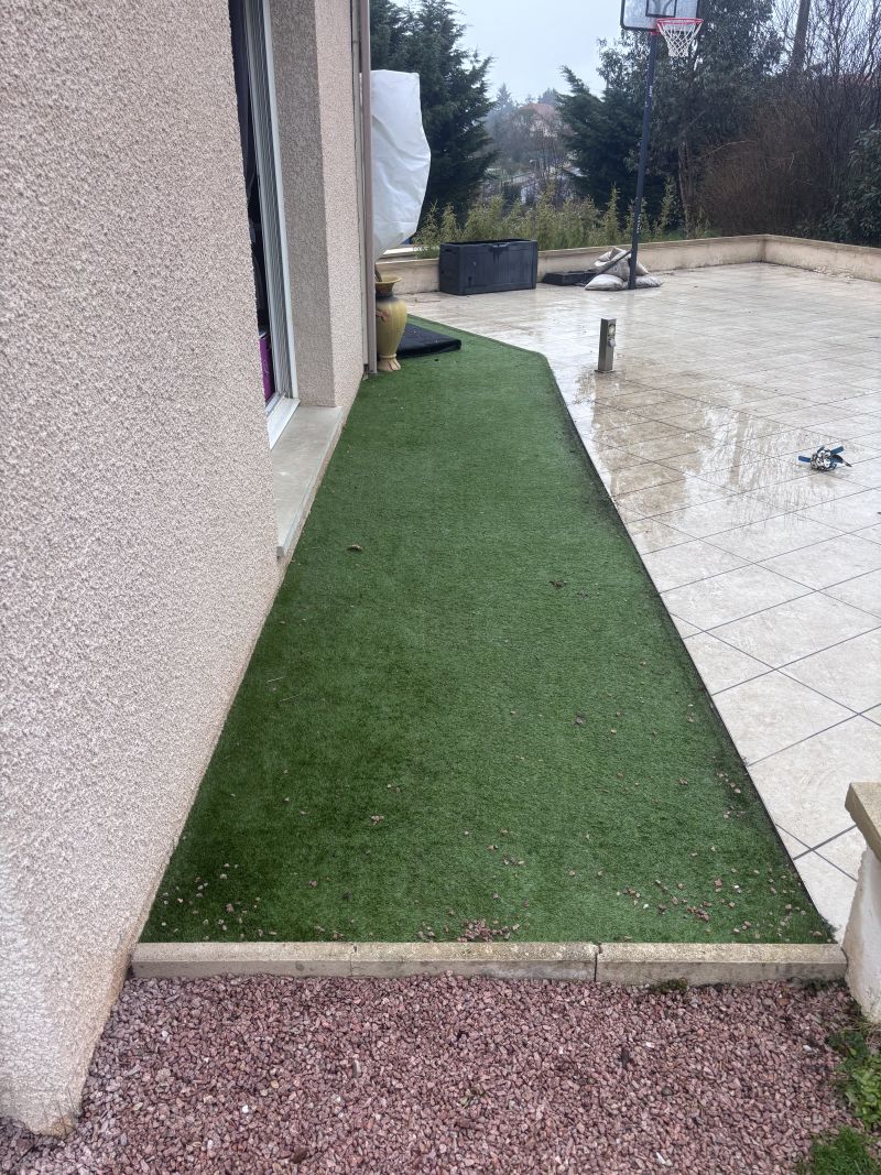

Lors de la construction de ma maison l’ancien propriétaire n’avait pas fait mettre de Delta MS.
Du coup mon garage est très humide.
Ma première question est ce vraiment nécessaire de la faire faire par rapport à la structure du bâtiment ?
Le macon me dit que cela sera compliqué à mettre en place puisque la maison est entouré d’un terrasse béton à moins de 1,5 m ( impossible d’accéder avec une mini pelle).
Ma deuxième question est ce que si je fais intervenir une société pour hydrofuger le mur par l’intérieur est aussi bien ou si rien ne vaut le delta ms?
Merci d’avance

Le delta Ms est une protection mécanique pour protéger le revêtement du mur...
Meme si beaucoup l'utilise de façon détourné, ce n'est pas le produit adapté (a lui seul) pour réduire l'humidité de votre garage.
Pour un ouvrage par l'intérieur... aucune idée...

Si l'accès par l'extérieur est compliqué vous me conseillez de le faire ou il faut quand même mieux installer un delta ms

Salut, un delta Ms n'empêche pas les infiltrations d'humidité bdevijve vient aussi de vous le dire.

Franchement vous pouvez bricoler un truc mais si vous avez des moyens limités, investissez plutôt dans un/des deshumidificateur(s)...
Si vous arrivez à empêcher l'eau d'entrer, elle va aller où d'après-vous ?

Y a t il un drain/un exutoire?
Quitte a ouvrir, mettez donc le bon produit... en plus du deltaMs pour le protéger...
Chez moi j'ai eu le meme problème, j'ai ouvert et installé une vraie étanchéité à froid, refait le drain dans les règles et terminé par un Delta-Terraxx...

Avant de mettre du pognon là dedans il va falloir un peu plus de certitudes là dedans aussi...
Ça sert a rien de faire des travaux sur la paroi verticale si l'eau peu passer ailleurs...

Je pense qu'il y a énormément à faire car le garage est semi-enterré( sol et murs sur 149m carrés).
Il me paraît primordial de faire les murs en priorité car en jour de pluie l'eau coule à l'intérieur. J'aime bien l'idée du delta ms avec le drain mais le soucis est vraiment un coté de la maison où creuser en profondeur n'est pas aisé. Il y a que 1,5 m de largeur et je n'imagine pas comment l'artisan va creuser sur 2m50 sans passer ou poser la terre sur la terrasse carrelé.

Ça va être très compliqué tout ca...
Si vous faites appel à un pro, assurez vous qu'il ai bien les assurances nécessaires, car si faut refaire la terrasse ou que les infiltrations persistent car boulot mal fait, ca sera votre seul secours...

Pour en revenir au point technique : il existe deja oui ou non ce drain ?
S'il n'existe pas alors il faudra forcement en faire un

Beaucoup pense qu'il suffit de traiter un mur, mais si l'eau n'est pas évacuer alors :
1/ Delta-MS : l'eau va passer par dessous et remonter entre le mur et le deltaMS: retour à la case départ
2/ Etanchéité sur ce mur : l'eau va remonter par la dalle et peut la traverser, ou va passer par les autres murs enterrés

Vous auriez une idée brillante pour réussir à creuser sans passer ou poser sur la terrasse ?
Dept : Allier
Ancienneté : + de 8 mois
Comme il a été écrit plus haut, une nappe à excroissance de marque delta MS est juste une protection mécanique.
Associée à drainage vertical, comme bdevijve a mis en oeuvre chez lui est possible, même avec une largeur de 150 cm pour une hauteur de 250 cm. Une pelle mécanique peut intervenir et faire le boulot.
Techniquement c'est possible, et sans cheniller sur la terrasse.
Il existe des pelles de 1 mètre de large avec une capacité de terrassement de 2 mètres de profondeur
Évidement, il faudra travailler par petit tronçons et par paliers et remblayer au fur et mesure de l'avancement.
Peut-être même blinder, étrésillonner ou étayer les parois pour pouvoir travailler en fond de fouille.
C'est hyper technique mais réalisable.
